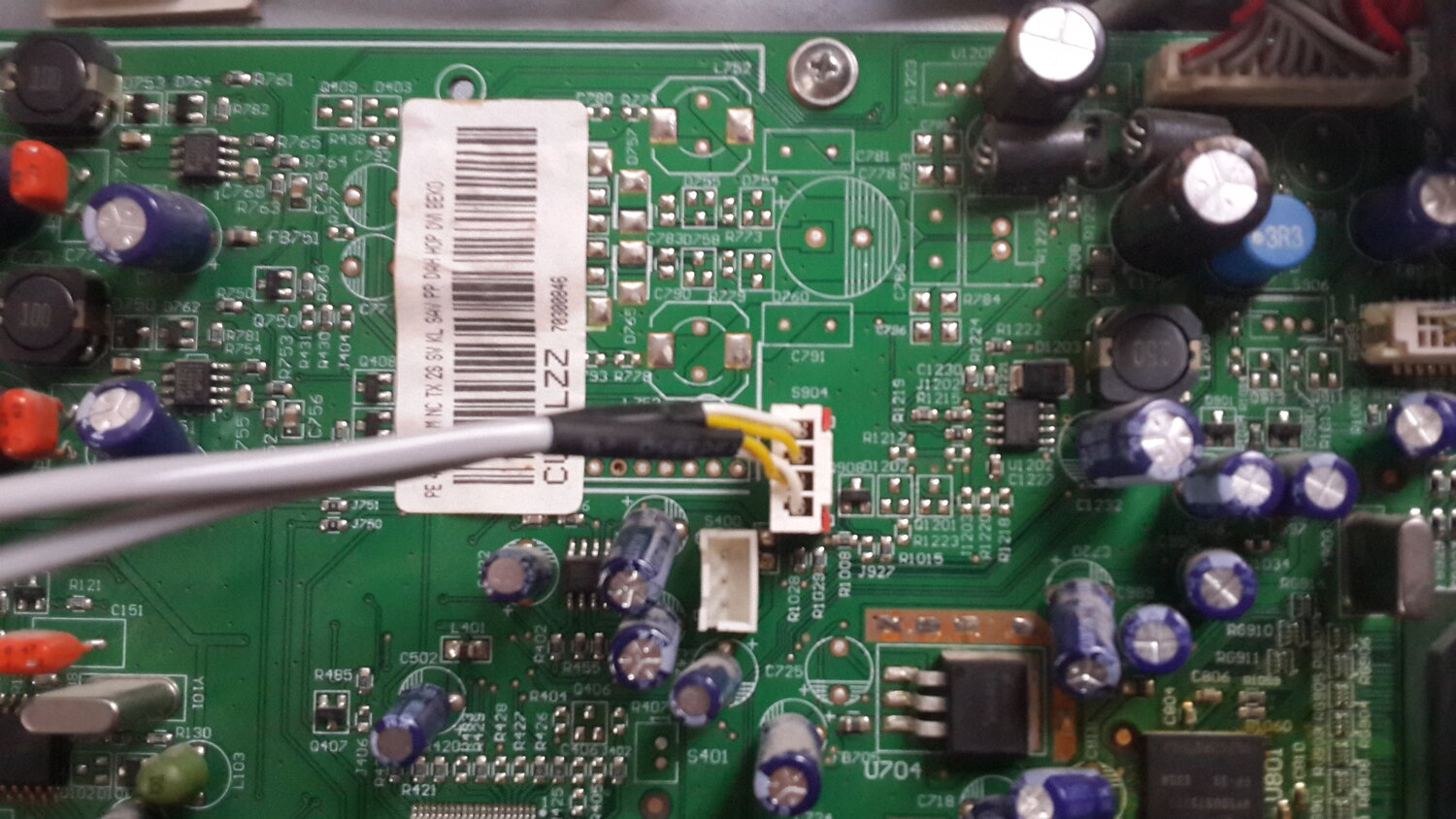

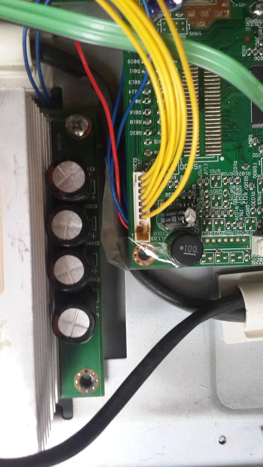

Öncelikle merhaba , yaşadığım sorun kısaca şöyle , tv stereo ve bie hoparlörden hışırtı gelirken diğerinde hiçbir ses yok sanki bağlantısı yapılmamış gibi fakat tvnin kulaklık çıkışında ses var ama bunu kontrol edemiyorum mute yapınca ses kapanmıyor sesi aç kapa yapıncada ses seviyesi kulaklık çıkışında dwğişmiyor sorun ne olabilir , tşk

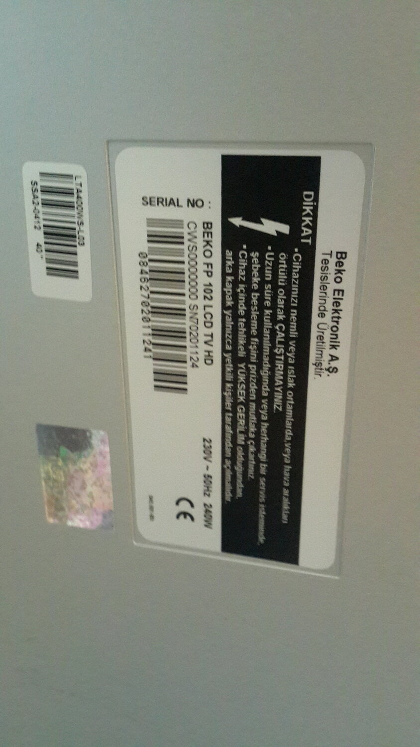

Hoparlör ler sağlam hocam ikisinide ölçtüm ayrıca ses gelmiyor sadece sağ hoparlörde hışırtı var diğerinde oda yok tv biraz eski açıkcası 2007 üretim beko lcd bu sorundan önce beslemede oksitlenmeden ötürü kabloların da kopma ve kondansatörlerinde şişme vardı onları hallettim fakat bu ses sorununu çözemedim

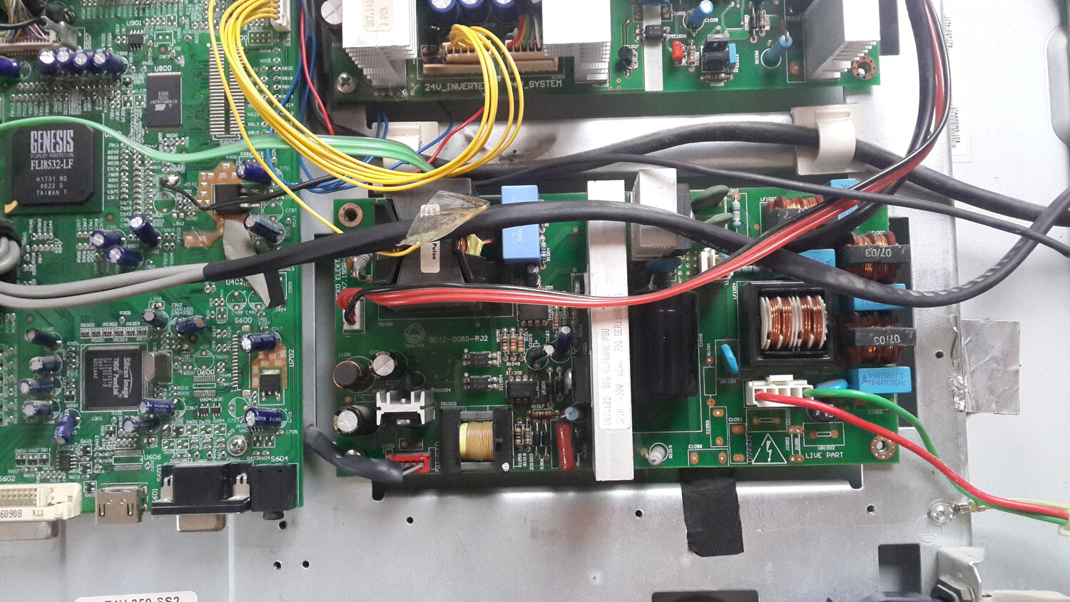

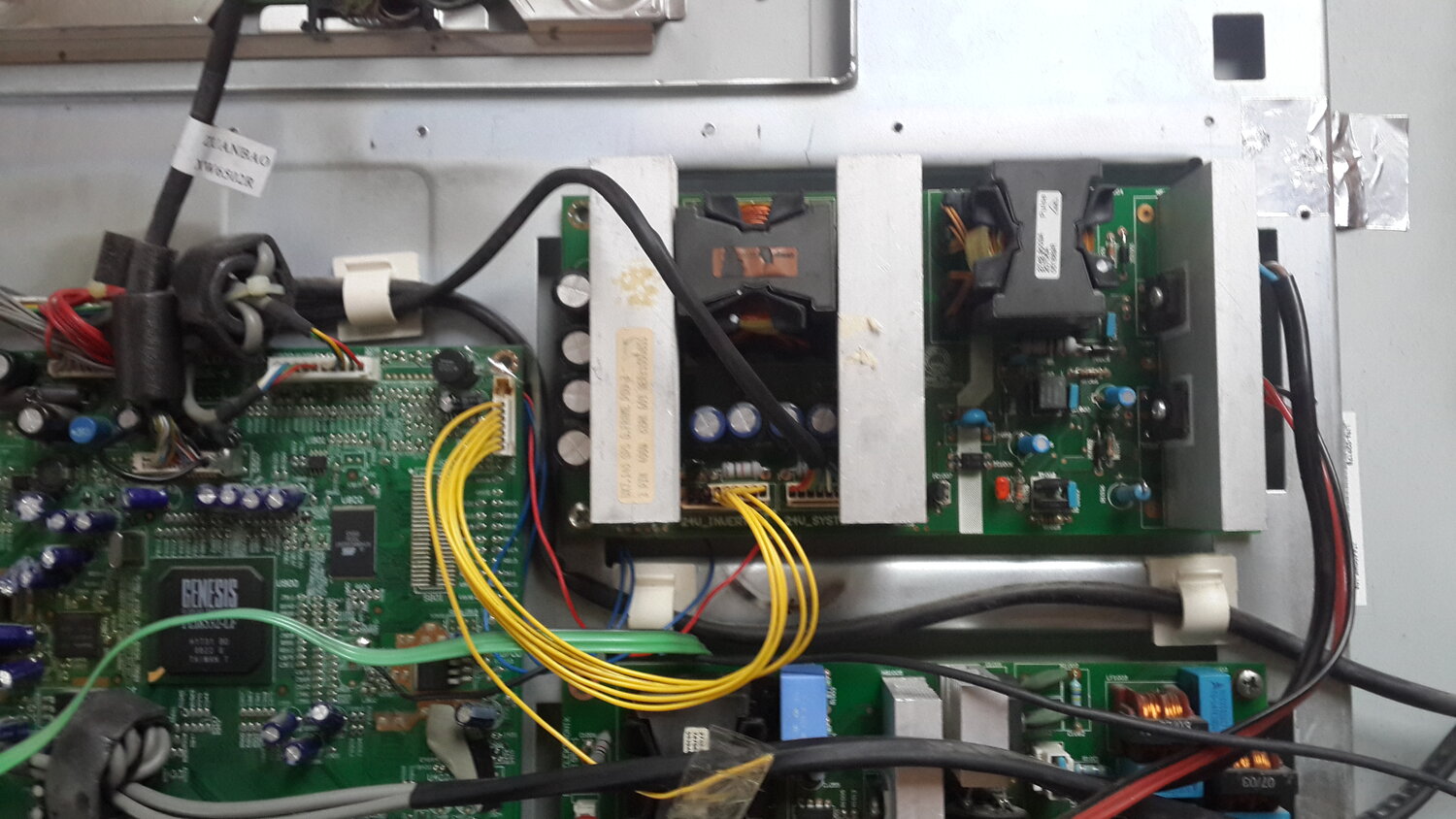

Tvyi kontrol ederken anakartı besleyen kablolardan biri kopup şaseye deydi ve güç kabloları kavruldu smps güç kartı gücü kesmesi gerekirken kesmedi galiba önceden kısa devre koruması eklenmiyordu ve şimdi anakartta kısa devre olduğunu düşünüyorum ki şotkiler aşırı ısındığı halde tv çalışmaya devam ediyor ama uzun süreli kullanmada bunların yanacağını düşünüyorum , bu durumda nereleri kontrol etmeliyim , tşk

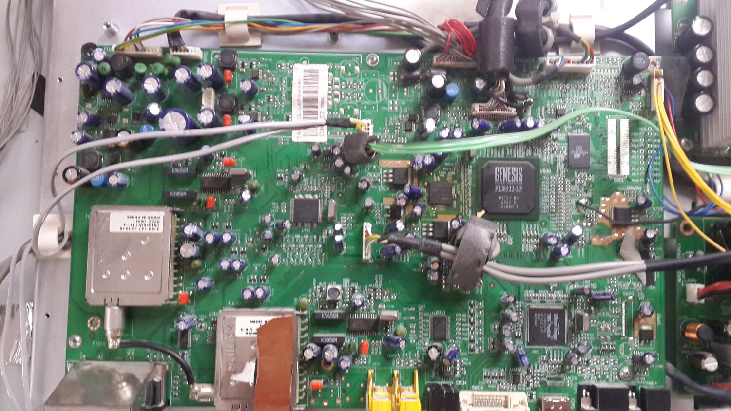

Ses çıkışında yogunlasalim.
Hoparlörleri süren entegre nedir? Bu entegreyi calisiyormu görmemiz lazım. Ama osiloskop lazim olabilir.
Bu entegrenjn giriş ve çıkışını görmemiz lazım. Sorun bu entegrede olabilir. Çıkış vermeyebilir.
Tv nin tam marka modelini yazarsanız semasina ulaşmaya çalışalım. Sema üstünde çalışmak daha kolay olur.

Sorun çözüldü şöyleki ses katını besleyen hat üzerinde soğuk lehim mevcuttu onu tazeleyince ses geldi , yalnız endişem şu ki besleme kartı kısa devrede gücü kesmiyor ve şotkiler aşırı ısınıyor soğutucu blok baya ısınabiliyor bu sorun olur mu yoksa bu durum normalmidir, bu arada ilgi ve yorumlar için tşk hocam

Elinize sağlık sorunun çözülmesine sevindim. Isınma normaldir diye düşünüyorum. Kısa devrede bir sorun yaaanmadiysa orjinal hali mutlaka düşünülmüştür.
Dilerseniz uygun şekilde bir soğutucu başlayabilirsiniz.
