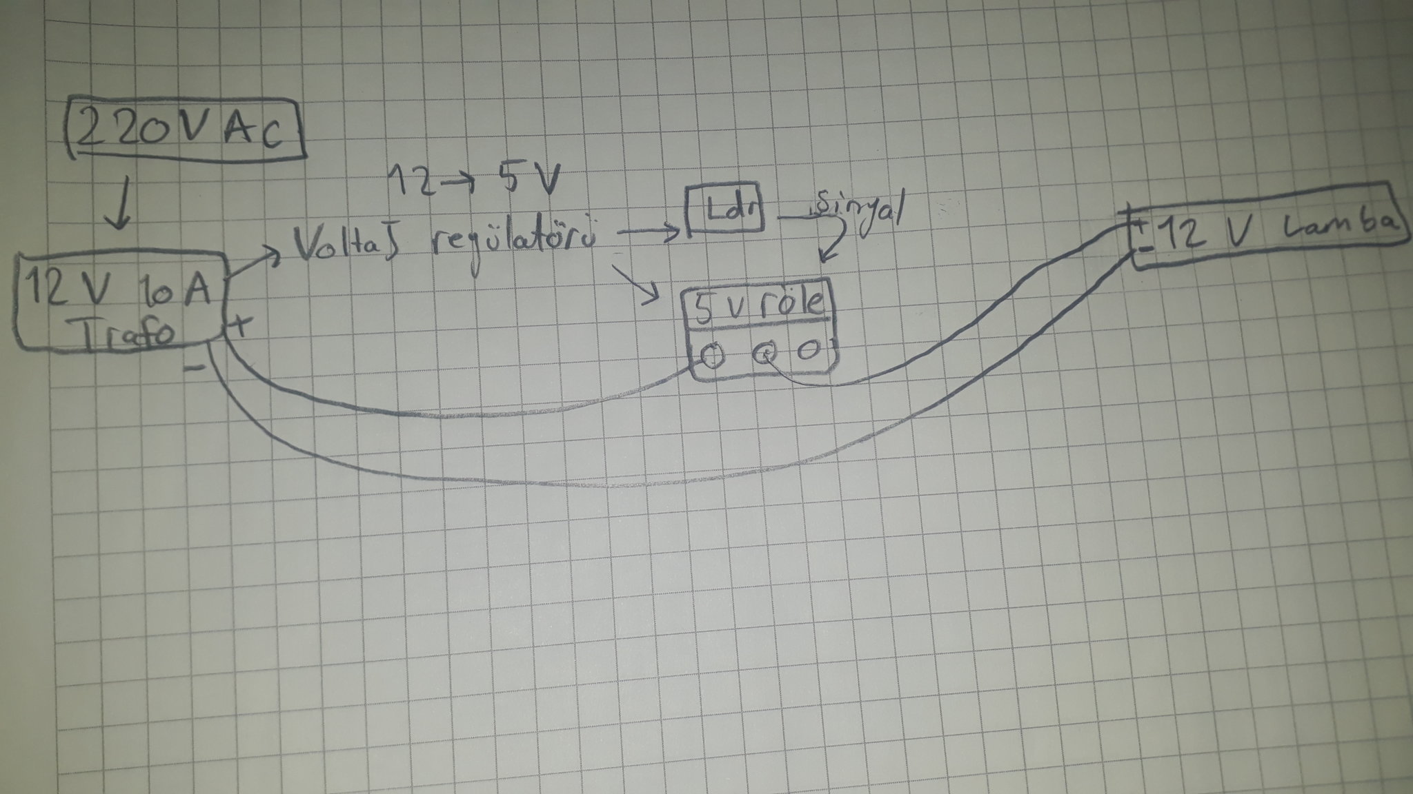

Nasıl yani. Devreyi şu şekilde anlatayım.. 12v trafodan direkt gücü down buck converter düşürücü kart ile 5 volt a sonra 5 v çıkışları röle ve ldr sensörüne takıp ldr den çıkan sinyal ucunu da röledeki sinyal girişine bağlıyorumbu şekilde röle ile ahatarlama yapıyorum.. zaman gecikmesi için araya nasıl bir eleman eklemem gerekir ya da ne yapmak gerekir.. teşekkürler.

Sen bir şema göster ona göre net konuşalım.
Umarım anlaşılmıştır.. bu kez ldr yi daha da uzatıp ışık kaynağından daha da uzağa yerleştirip tekrar deneyeyim..
Iste burada sorulan o ldr nin roleyi nasil kontrol ettigi. Oradaki devre semasi onemli. Sizden istenen o devre semasi. Elektrik semasi degil. Kontrol devresi şeması.

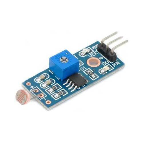

Ha şimdi anladım hazır devre kullanıyorum tam olarak bu kartı kullandım.(Not:ldr yi karttan söküp kablo ile uzatmıştım.. şimdi ise kabloyu aydınlatmanın etkilemediği yere kadar daha fazla uzattım.. titreme kısa süreli olsada var (15 -20 sn kadar).
o karttan sökmeyeydin oradan hassasiyet ayarlanıyor
Tamam bu devre ile 5 volt röleyi sürmeden araya bir zamanlayıcı yap(mesela 555 ile olabilir yada satın al) Ldr kararanlıkta kalınca hemen röleyi sürmesin atıyorum 3 dakika beklesin.Sonra röleyi çeksin.
