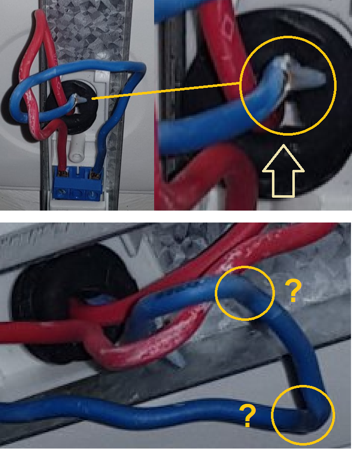

IKEA dan aldığım led avizeyi (iki kablo girişli) bağlamak istedim. Çıkış kablolarıda ikili kablo. Şalteri kapattım ancak sigortayı indirmemiştim çünkü led avizenin iki ayrı girişi mevcut ve kablolar kolayca takılır diye düşündüm.
İlk avizeyi monte etmeden iki kabloyu iki girişe taktım güzelce yandı. Kabloları çıkardım ve tavana montaj elemanını taktım.
Tavandan gelen iki kabloyu yeniden takayım derken iki kabloyu birbirine değdirince ufak çaplı kıvılcımlı bir patlama ile bina girişi sayaç yanı sigorta attı.
Sigortayı kaldırdım, tüm elektrikler geldi ancak avizenin kabloları'na elektrik gelmedi zira avize yanmıyor.
Kablolar mı yandı acaba anlayamadım. Arızayi nasıl tespit edebilirim ve nasıl onarabilirim. Kablo yandıysa nereden yandığını nasıl tespit edebilirim. Yardımlarınız için şimdiden teşekkür ederim

merhaba,
GÖRÜNTÜYE GÖRE kablo yanma olayı yok evdeki grup sigortalara bakın kontrol kaleminizi çalışıyormu? kırmızı mavi renkli kabloları birde klemenste çıkararak elektrigi kontrol edin yine kısa devreye dikkat

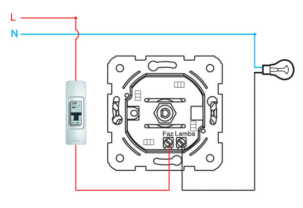

!!! Şalteri kapattım ancak sigortayı indirmemiştim
şalter ( anahtar ) ters bağlantı yapılmış gözüküyor .
şalter ( anahtar ) fazı kesmesi gerekir , sizde nötrü kesmiş oluyor .
şalter ( anahtar ) olması gereken şema
sizde tersi olmalı !!!
mavi kabloya hasar vermiş gibi geldi .
eğer şalter ( anahtar ) kapatmış iseniz ( elektrik enerjisini kesmek )
Önce avize anahtarından başlayıp arızayı kontrol etmenizde fayda var. Daha sonra evdeki sigorta kutusuna bakarsanız anahtara bağlı sigortayı kontrol ederek aradaki hattın kontrolünü yapabilirsiniz.

Arkadaşı alkışlamak gerek.
Hazırlanan resimlerin yanına form da eklenirse, bilir kişi raporu oluşmuş demektir. (Doğru ya da yanlış. Bir resimden yapılabilecek çok güzel bir analiz)
Espri değil, yaptığı çalışma adına cidden saygı duydum. ;)
