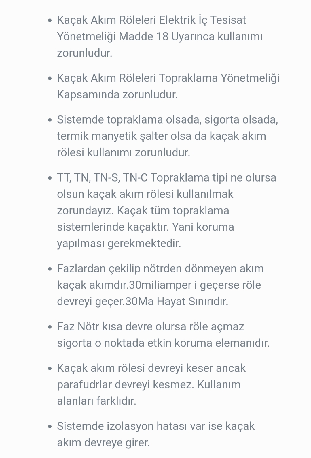

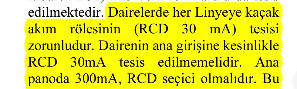

Herkese merhaba,
Uygulamalara göre LED Aydinlatmaların önüne Kacak Akım Rölesi koymamız gerekiyor mu, yoksa her zamanki gibi bir sigorta koyunca yeterli olur mu?
Niye soruyorum, eskiden koymazdık, tek sigortayla işimizi halederdik.
Internette dolaşırken LED aydınlatma devrelerde hep yanlarında bir KAR konulmuş görüyorum.
KAR ler artık şartmı, yoksa eskisi gibi devam edebilirmiyiz
Şimdiden teşekkürler...

Büyük çaplı 7 8 trafolu bir sistem kuruyorsam sıva üstü bir buat kutusuna pano yapıp içine sigorta koyuyorum kaçak akıma gerek duymadım resmi bir gereklilik varmı bilmiyorum
Ayrıntılı bilgi için teşekkürler. Ama bunu son kullanıcıya kabul ettirmek zor maliyet açısından ki usta olduğunu zannedenler bir eve 3 linyede tesisat döşüyor. 9 linyeli çelik bungalova adama topraklama lazım diyorum gerek yok heryer toprak diyor gelde bu adama anlat. Projede temel topraklamasi ve her köşede 4 kazık var ama adam halen daha gerek yok diyor. Milleti mundar gönderecek öbür tarafa
Pazarlığa eyvallah,belgeler ! çöpe.
10000 ₺ verip avize alır gösteriş budalası,sigortanın 1 ₺ liği peşine
düşerler.O tiplerin işini,işinin ehli
olanlar ! yapmazsa,bi süre sonra
bedelini kendi öder.Yok ben yapa-
rım diyen olursa,o da bilgisizliğinin
cezasını ! kendi öder.
İşi yapanın,mevzuatı bilmiyordum
deme hürrüyeti yoktur.
Madde 18 !

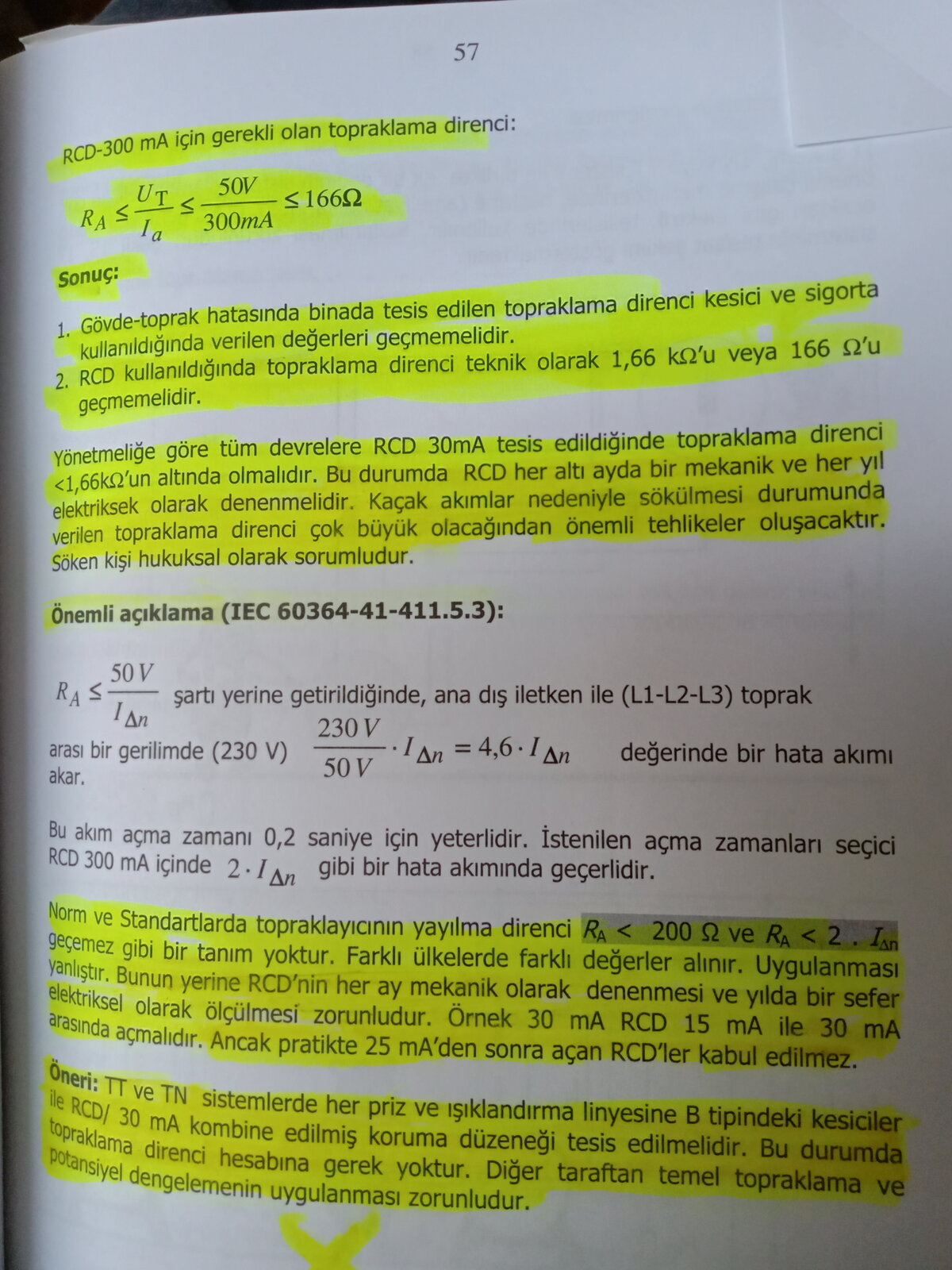

Burada paylaşılan metinlerde sürekli dairelerden bahs ediliyor.
Ama büyük ofislerde, yüzlerce LEDli aydinlatmalar olan yerlerden bahs edilmiyor.
LEDler genelikle 24V düşük voltajla çalişiyor. Ayrica LEDlerin gövdesi Plastikle kaplanmiştir.
Yani bir kaçak akım olsa bile insana ulaşması zor.
1- Tavanda montaj edilmiş ve ulaşimi zor.
2- Gövdesi Plastik, yalitkanli.
3- çalişma gerilim 24V'tan düşük
Bu konuda düşünceleriniz nedir.
Ledlerin kaç voltla çalıştığından ziyade arıza halinde o lede müdahale edecek personeli de düşünmek gerekir. Yani doğrudan temas durumunu.​
