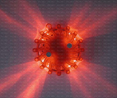

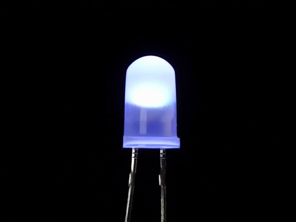

Röle ile yapılabilir.
Araba giderken, pedaldan röle kontağına bağlantı yapılır.
Renkli veya flaşör led ' ler takılı röle üzerinden enerji verilir.
Frene basılınca pedaldan rölenin enerjisi kesilir röle kapanır, düz yanacak ledlere enerji gider ledler düz yanar.
Pedaldan gaza basılınca röle kontağı çeker yanıp sönen ledler devreye girer.
Sinyallere de reed röle takılır. hangi yöne dönülecekse reed röle çeker o yönün sinyali yanıp/söner
