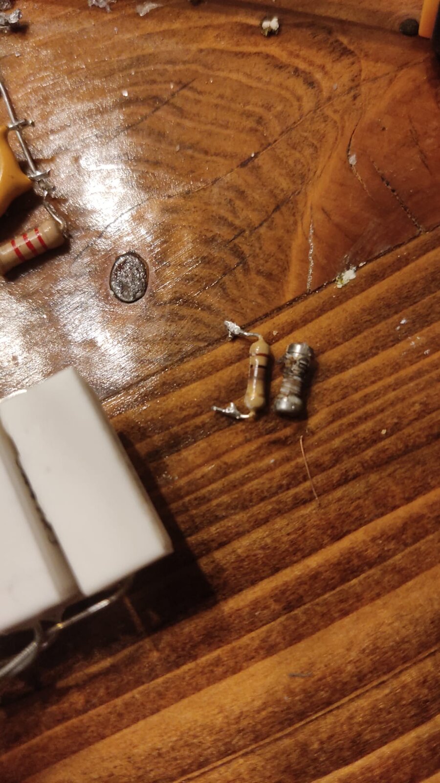

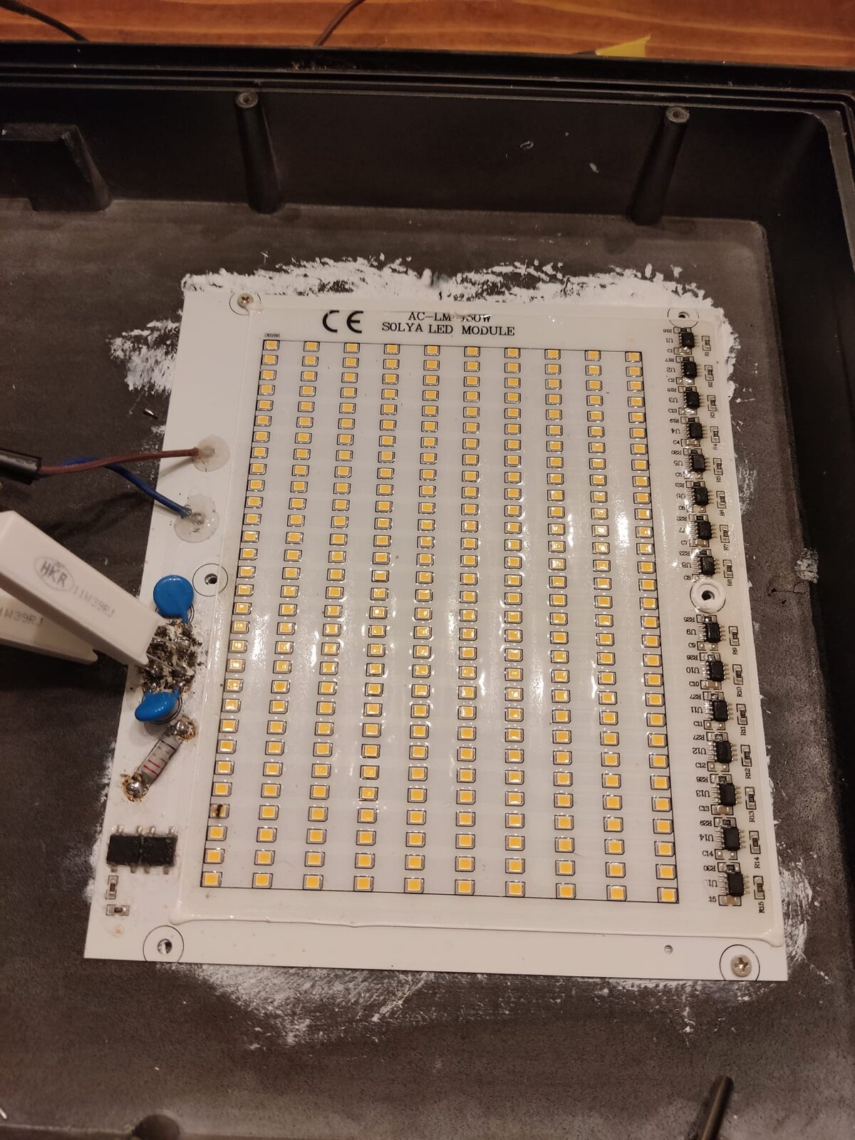

Resimdeki 150watt led projektöre 2 faz girildi ve hatta bulunan aynı model tüm projektörlerde melf direnç olduğunu tahmin ettiğim parça yandı. Melf direncin yanında varistörün biride patlamıştı. Varistörün aynısını bulup değiştirdim ama melf direnci satan yok gibi bir şey. Satan tek tük yerde toplu satıyor.
Melf direnç yerine başka bir tür direnç takmayı denedim. Ama bir türlü düzgün çalıştıramadım. 25watt 220ohm alüminyum gövdeli taş direnç taktım, direnç aşırı ısındı ve ledler normalden az yandı. 50 ohm taktığımda olması gereken parlaklığa ulaştı ama direnç hemen patlıyor. 50 100 wattlık bir direnç mi kullanmam gerekiyor ?
Melf dirençler patladığından değerini göremiyorum ama iki kırmızı yan yana duruyor gerisi anlaşılmıyor. 2.2 22 220 2.2k gibi bir şey olabileceğini düşünüyorum.
https://www.digikey.com/api/videos/videoplayer/smallplayer/6015272987001
Videoda bir modelin 1000 watt ve 1000 derece sıcaklığa dayanabileceği deniliyor yanlış anlamadıysam. Bu kadar yüksek değere ulaşabilen daha bulunabilir bir komponent var mı?
Melf direncin bu devrede amacı nedir, ne işe yarıyor, yerine ne takabilirim?
Yardımcı olursanız şimdiden teşekkürler…
(Resimdeki melf direnç standart 1 wattlık bir direncin yanında)

Yalnız başına melf direnç bu SMD power LED devresinde akımı tek başına sınırlama işlemini yapamaz, devrenin bütünlüğünde volt/akım sınırlama işlevini yapıyor olmalıdır, PCB'de yer alan diğer entegrelerle birlikte bu görevi yapıyor olmalıdır. Çünkü power LED'ler hem akım hem volt sınırlanmasıyla sadece kendi power LED sürücüleriyle çalıştırılmış, sıradan LED'ler gibi sadece dirençlerle sürülmüş olamazlar. Kolay gelsin.
Anladım teşekkürler, peki muadil olarak ne kullanabilirim, volt/akım sınırlıyor sonuçta yerine regülatör kullanabilir miyim
