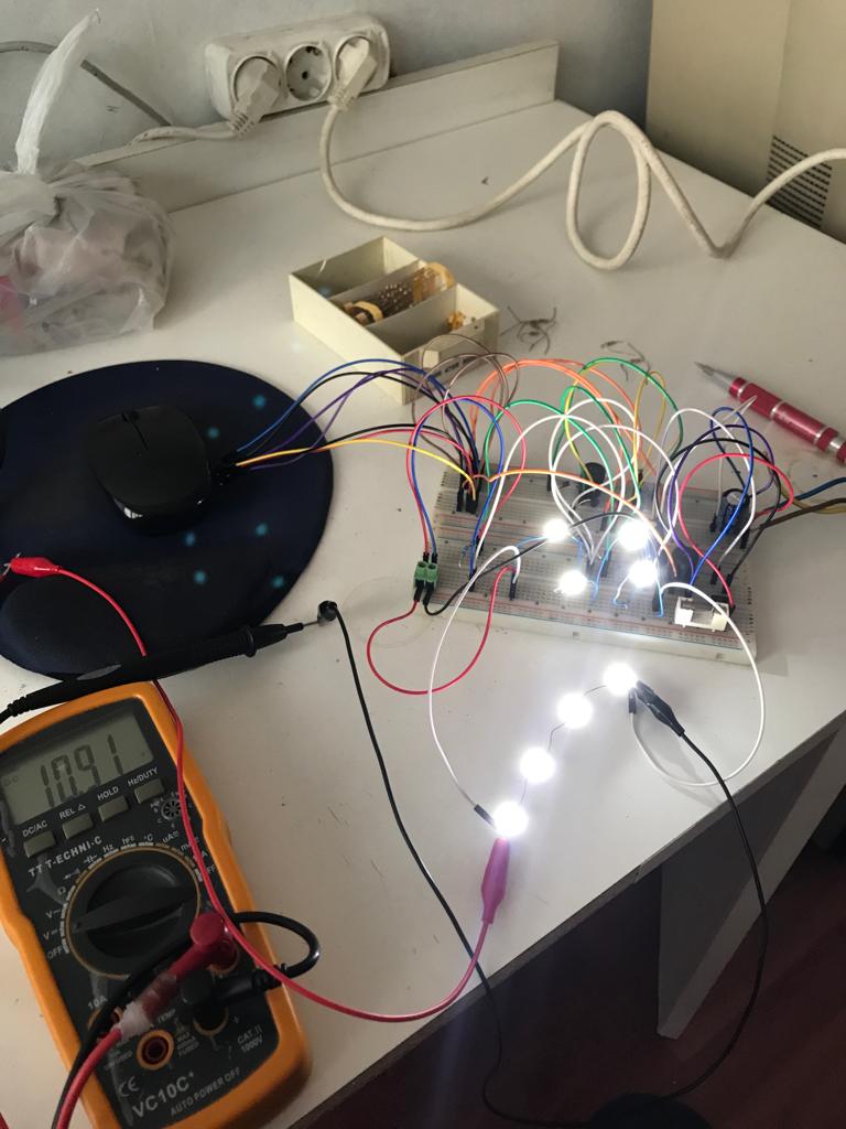

Arkadaşlar merhaba;
220v Ac giriş 12v dc çıkışlı bir sürücü tasarladım ancak 4 adet led i seri bağlayıp kullanırken bir problem yaşamazken paralel bağlayınca ledler bir süre sonra sönüyor. ledler 2.8v 20ma değerinde. paralel bağlarken 470ohm değerinde dirençlerle bağlıyorum. sürücünün çıkışını ölçtüğümde ise seride bir değişiklik olmazken paralel bağlayınca çıkış gerilimi yavaş yavaş düşüyor. ledler sönüyor ve ardından gerilim ledlerin sönmesiyle 0'a düşüyor. Sebebi sizce ne olabilir?

tasarladığınız driver max kaç amper min kaç amper veriyor. Şöyle söyleyim paralel bağladığınızda 80 ma akım çekiyorsunuz. geri besleme devreniz bu kadar düşük güç ve amper değerlerinde çalışmıyor olabilir.

150 ma çıkışlı. Direnç kullandığım zaman 1 dk yanıyor sonra dönüyor. Ama direnç kullanmadığım zaman 2 adet 4’erli seri LED’leri paralel bağladığım zaman hiç sönmüyor. Voltaj stabil bi şekilde çıkıyor.

Sürücüyü siz mi tasarlamıştınız? Anladığım kadarıyla 100ma den sonra devre kendini korumaya alıyor. Bir de eğer sürücünüz constant current led driver değilse ledleri önünde direnç olmadan bağlamayın derim. Çünkü ledler zamanla daha çok akım çekmek isterler ve en sonunda yanarlar bilginize.
devre şemanızı ve bağlantı şekillerini çizip atarsanız daha sağlıklı olur?

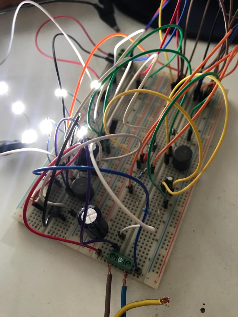

Şu site'de bulunan devre şemasını kurdum. Bu devreden farklı olarak kullandıklarım bobinler 1mH, köprü diyot df10 ve entegre olarak lnl304gn. dirençlerim ise 14.4k ve 2.4k.
Sürücünün çıkışını zaten 2.4k direnç üzerinden alıyorum. Ledlerin önünde direnç yok. Aşağıdaki resimlerde 4 adet seri led ile diğer 4 adet seri led paralel olarak bağlı. Bu şekilde ya da yanlızca seri kullandığımda çıkıştaki gerilim düşmüyor ancak ne zaman direnç kullansam çıkış voltajım düşmeye başlıyor ve bi noktadan sonra yetmeyince ledler sönüyor.

Ekli dosyayı görüntüle 83214İlgili entegrenin datasheetindeR4 olarak geçen sizin 2.4k dediğiniz direnç ön yük direnci olarak geçiyor siz bu dirence paralel direnç atıyorsunuz ve eşdeğer direnci düşürüp daha fazla akım çekmesini sağlıyorsunuz.
Normalde r4 direncinden geçen akım 12/2.4=5ma siz 470 ohm paralel atarsanız 12/(2.4*0.47/2.4+0.47)=30 ma oluyor. Bunu 2 kol yapsanız 60ma olur çektiğiniz akım . Ledlerin çektiği akımı daha hesaba katmadık.
İkinci şüphelendiğim husus siz paralel atınca yükün eşdeğer direncini değiştiriyorunuz ve feedback hesabındaki kutup ve sıfırların yeri değişiyor ve devrenin feedback'i bozuluyor.
3. olarak devrenin buck converter tarafındaki 1 mh lik bobinin amper değeri kaç? ve bu bobinde ısınma oluyor mu?
Birde devredeki fb pinini ölçün 1.65V görmeniz gerekir.

İkinci şüphelendiğiniz olay çıktı hocam. Dediğiniz gibi seri bağlıyken feedback 1.630V ancak paralel bağladığım zaman feedback sürekli düşüyor. Çıkış volatjı da buna bağlı olarak düşüyor. Bi noktadan sonra ledler için dirençler de olduğundan dolayı voltaj yetersiz geliyor. Değerli vaktinizi ayırıp cevap verdiğiniz için teşekkür ederim. Bunu nasıl çözebilirim peki bir öneriniz var mıdır?
Sizin devreniz zaten constant current sağlayan led driver devresi ledlerin önüne herhangi bir direnç atmanıza gerek yok. Tek yapmanız gereken 12 V u sağlayan ledleri serileyip sürmek. Örneğin ledlerin eşik gerilimi 2v ise 6 adet ledi seri bağlayıp 2 kol 3 kol hatta 4 kol devre yapabilirsiniz. Bu tamamıyla driverin çıkış akımı ile alakalı.. Hem direnç atmanızın size zararı var direnç üzerinde gereksiz güç harcayaaksınız.

ben de öyle yapıyorum zaten. 4 adet 3v'luk ledleri kol olarak bağladım. Ledlerin önüne direnç atma sebebim ise her bir ledi tek tek paralel bağlamak. Direnç ile akım sınırlandırıyorum ki 12v ile paralel olan 3v led yanmasın. Cevabınız için teşekkür ederim.
