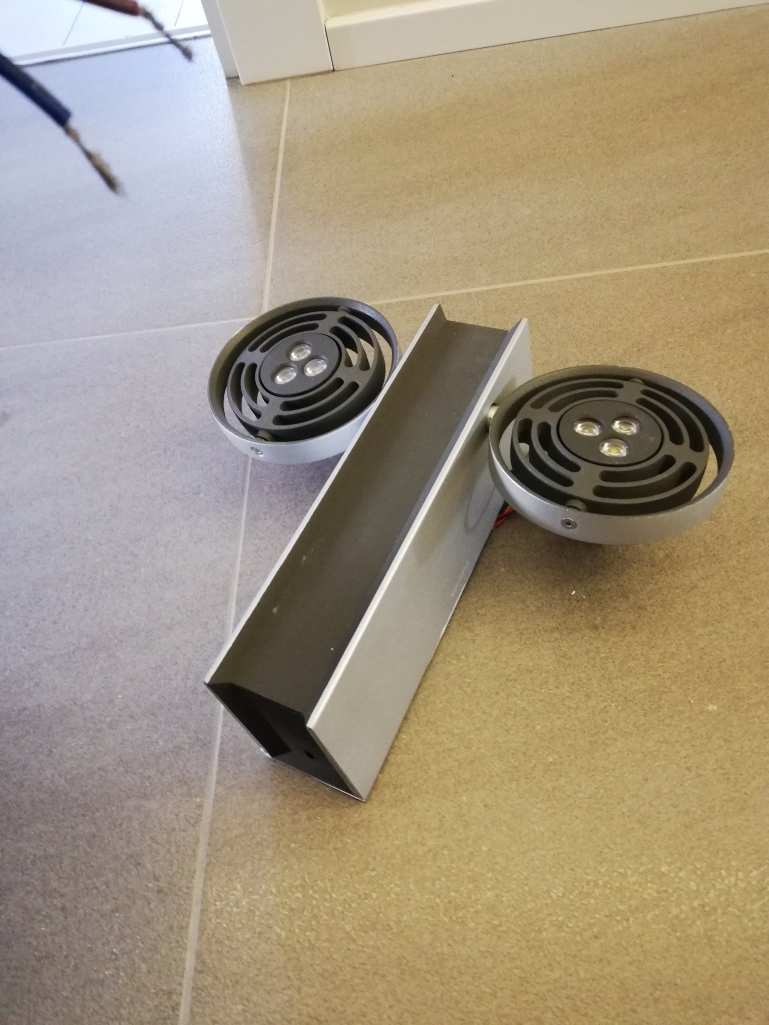

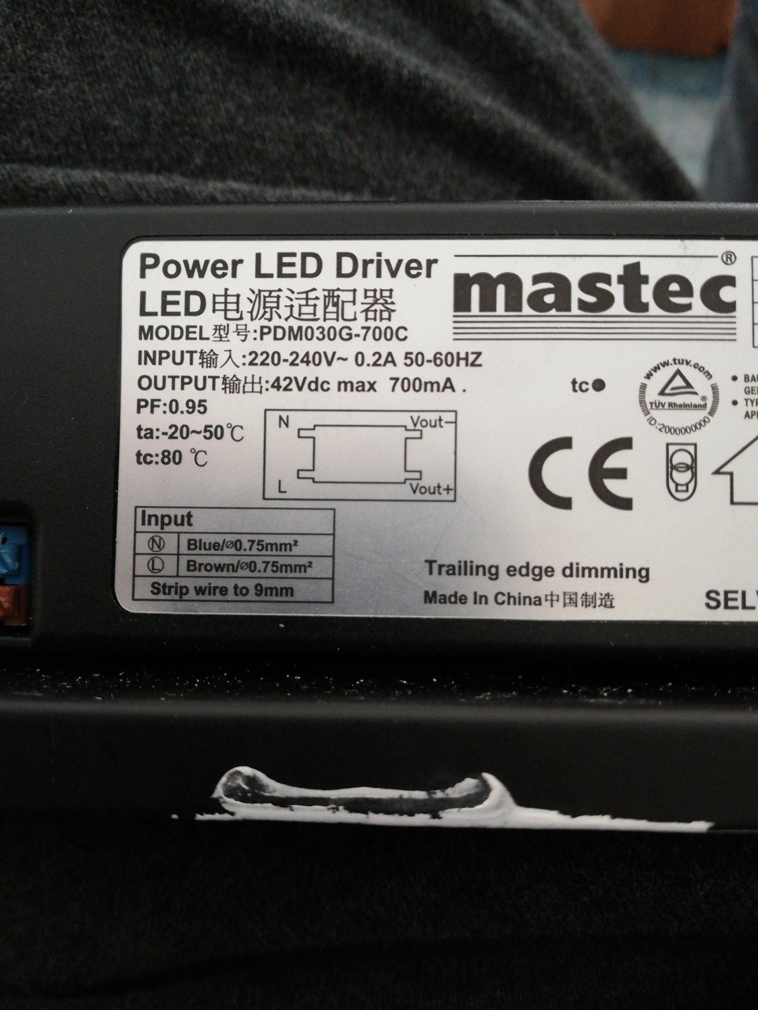

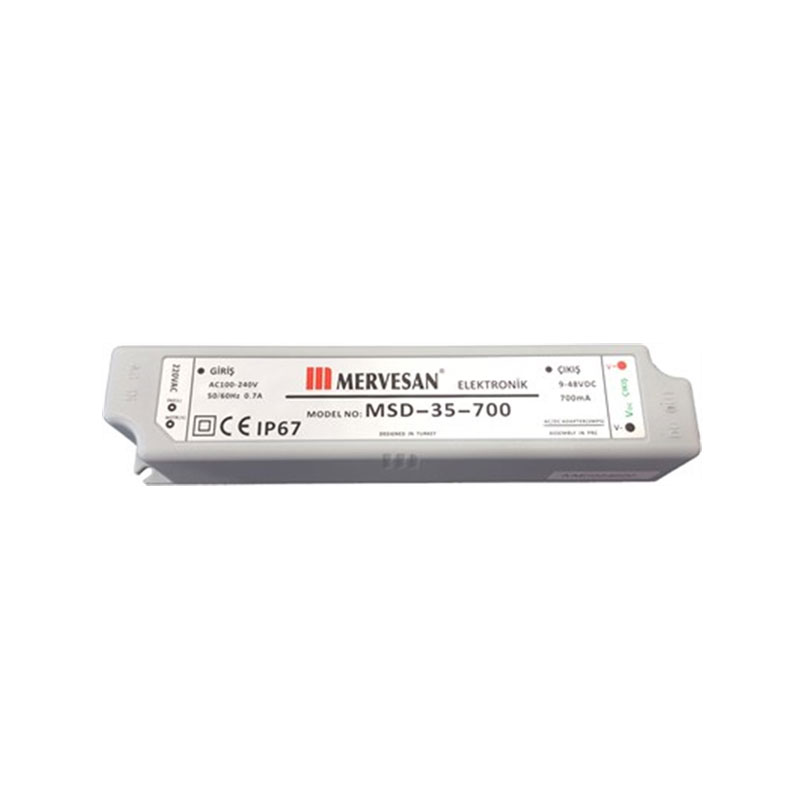

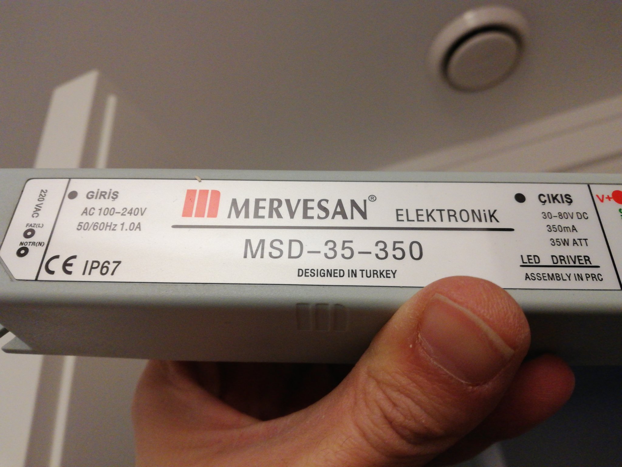

Arkadaşlar merhaba. Üstünde mastec yazan led trafom sıvı aldığı için yandı. Mervesan marka bir trafo aldım çıkış gücü 10-35 v arasıydı led lambalarımı yaktı ama ışığı düşük kaldı. Sonra o trafoyu resimdeki gibi 30-80 v arası çıkış gücü veren trafo ile değiştirdim ama bu sefer ledlerim hiç yanmıyor neden olabilir?

en az 700 ma olması gerekir değerin
voltaj değerleri doğru ancak akım 350 ma olduğu için ledler yanmaz.
https://www.elektromarketim.com/led...-35-700-35w-700-ma-ip67-sabit-akim-led-driver

Teşekkür ediyorum yarın aynı yerden söylediğiniz trafoyu alarak deneyeceğim

Yok 12v şerit led değil her biri 7.5w olan 2 tane spot led. Zaten ilk resimdeki mastec marka trafo nunun orjinal trafosu

bu iki lamba seri mi yoksa paralel mi bağlı bir birine
orjinal led driver 0-42 volt arasındaki voltaj değeridir.
700ma ise akım değeridir.
şöyle bir driver alabilirsiniz.
10-42 volt 700ma
15-42 volt 700ma
başlangıç değeri lambalar seri ise maksimum 30 volt olabilir
bu iki lamba büyük ihtimal paralel bağlı
lambaları seriye dönüştürüp elinizdeki driver ile de çalıştırabilirsiniz.
