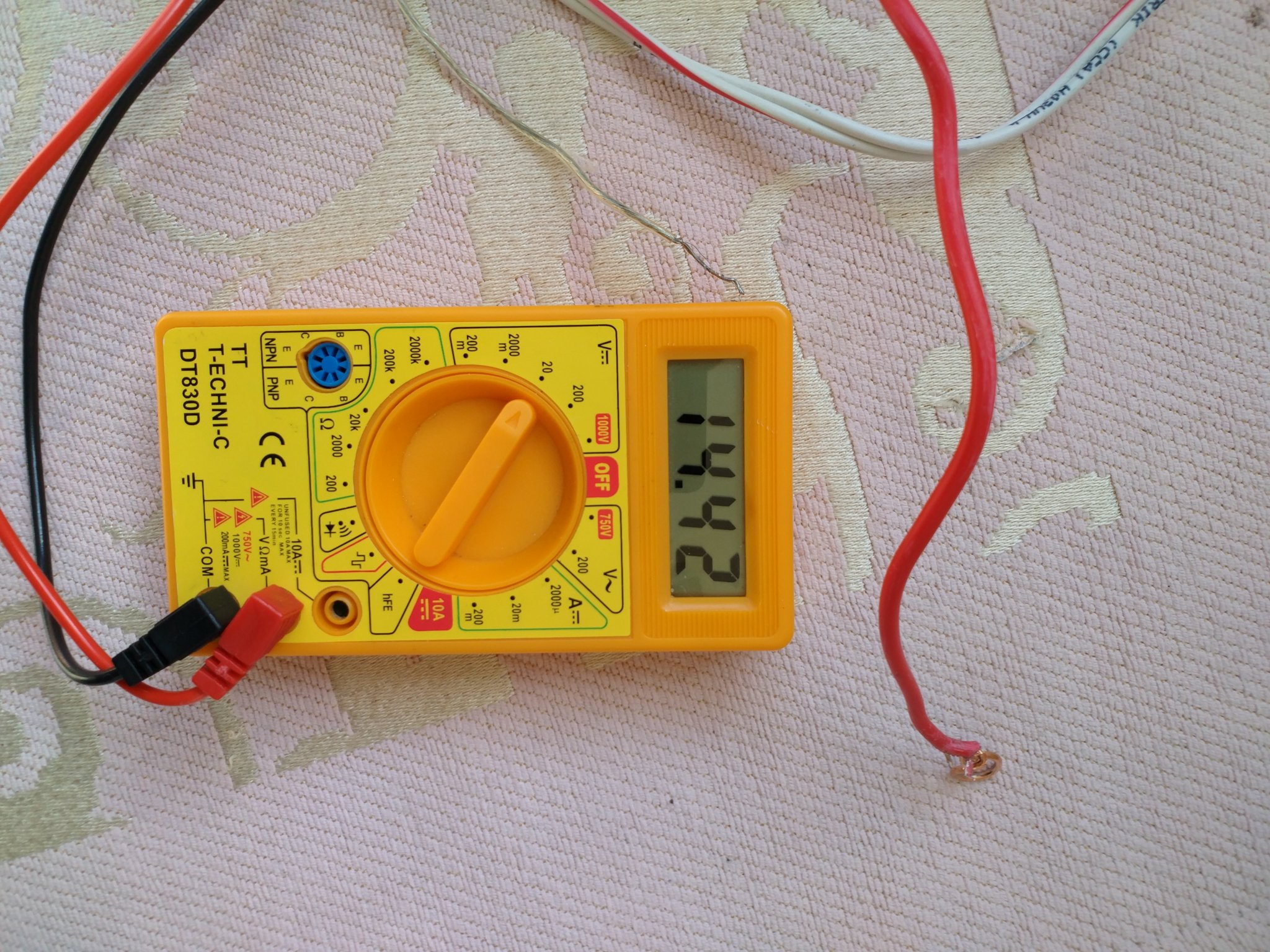

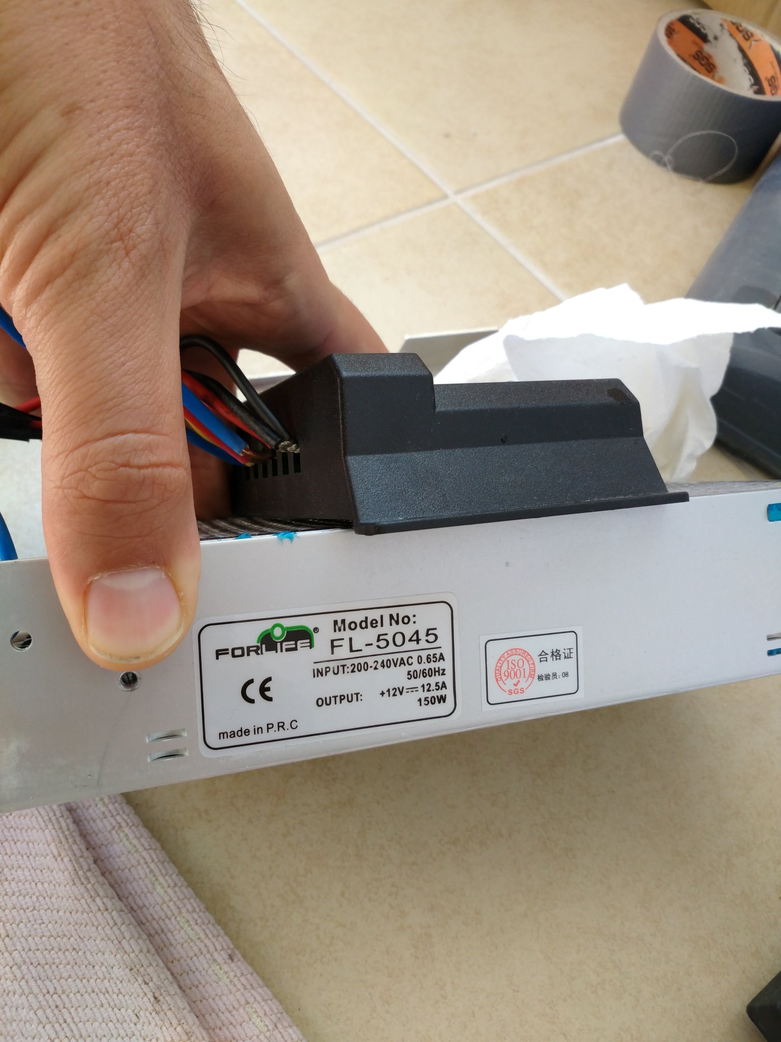

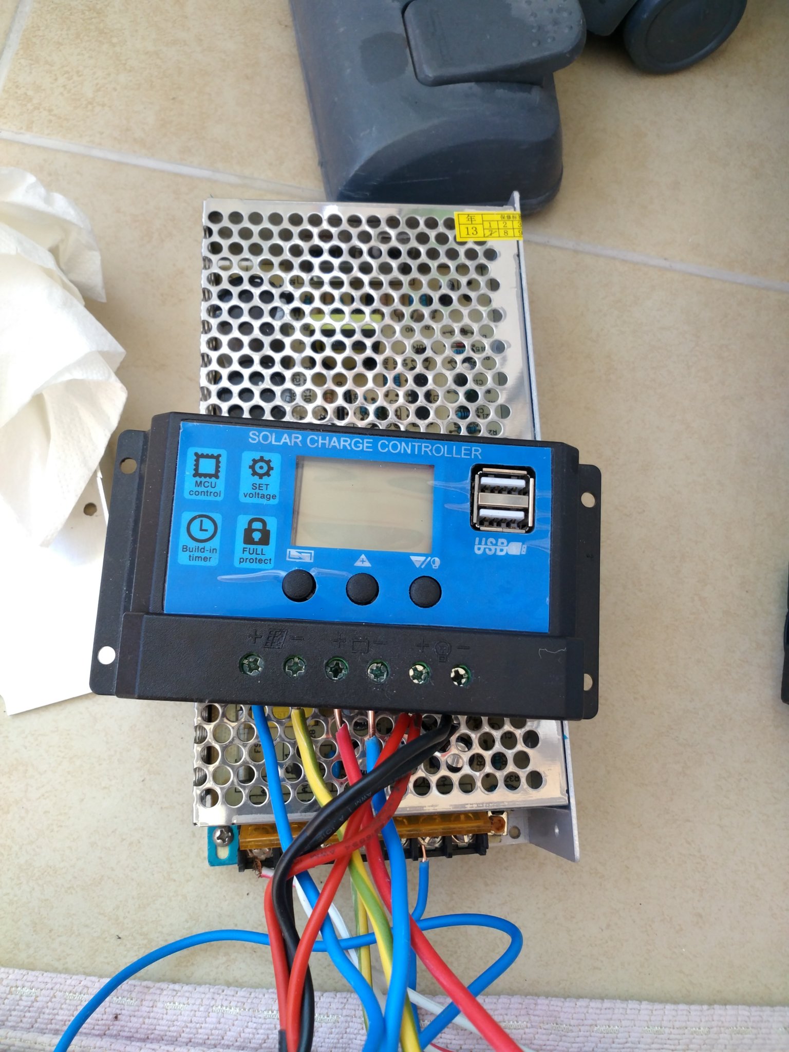

Geçen gün arabamı calıştıramadım.Aküyü(12v 60 ah) ölçtüğümde 12v gibi bir değer verdi.(Yeni bir aküde aldım)Bende aküyü çıkartıp eve getirip led trafosu(12v 12.5a) ve şarj kontrol ünitesine(30amper) bağladım. Led trafosunun yanında küçük bir vida vardı.Onu çevirerek 14.4v getirdim.(Multi metre ile ölçtüm).
Akünün kapaklarını da açtım.Kaynamaya başlıyınca fişini çektim.Tekrar ölçtüm 13.8 cıktı aradan zaman geçince de(bir gün)12.8v çıktı arabaya taktım ve çalıştı.
Şimdi elimde iki adet akü var.Eski akümü kamp ya da piknik yaparken aydınlatma amaçlı kullanmayı planlıyorum.Elimdeki manzemelerle sağlıklı şarj işlemi yapabilirmiyim? Ya da amperi düşürmek için kısa far ampülü takmam gerekir mi?
