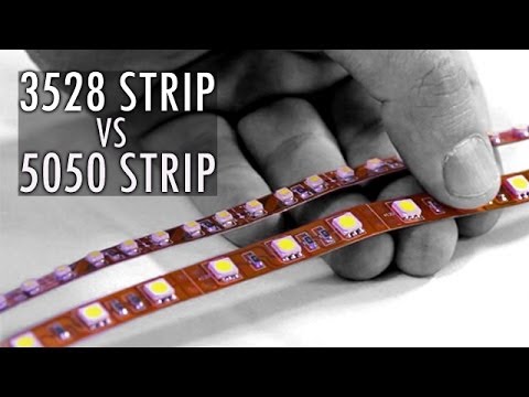

Üç(3) çipli ledler (5050 SMD) 60led 1 metrede 1.5 amper akım çeker.
Üç(3) çipli ledler (5050 SMD) 30led 1 metrede 0.75 amper akım çeker.
Üç(3) çipli ledler (3528 SMD) 60led 1 metrede 1.2 amper akım çeker.
diyelim ki senin kullandığın ledler metrede 1.5A çekiyor. 17 mt kullanılsa 25.5 A sürekli akım çekebilirsin.
güç kaynağın 30A ! ama bu değeri karşılamakta zorlanıyor ve ısınıyor. kaliteli güç kaynağı takabilirseniz. sorun çözülecektir. bir yöntemde soğutmayı artırmak fan veya soğutucu monte etmek gibi.
Kullandığım led 3528 17x1.2=20.4 A. Benim tahminimce trafo kalitesinden kaynaklanıyor. Ki aynı odada 18 metre kullandığım yer var orada ki trafoda birşey yok.
