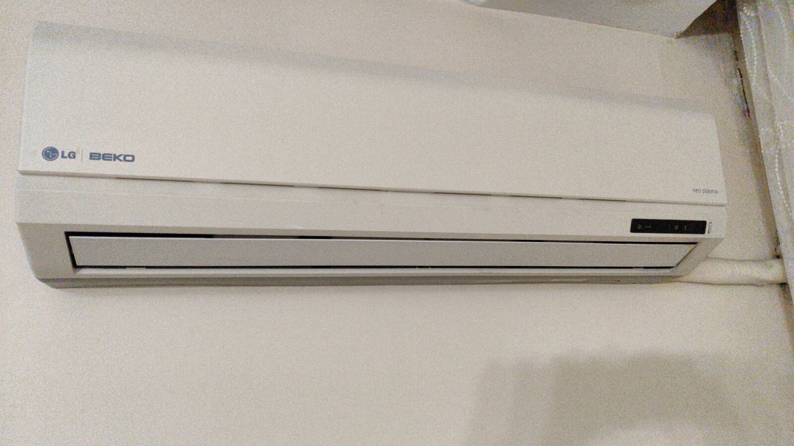

Merhaba arkadaşlar, yıllar yıllar önce satın almış olduğum ve servisin montajını yaptığı LG-Beko klimamı çok sık olmasa da sıcak günlerde açıp salonu serinletiyordum. Son senelerde soğutması azalmıştı, sonra dikkatimi çekti dış ünitedeki kalın bakır boru karlanma yaptığı dikkatimi çekti. Araştırmalar sonucu gaz eksikliğindeb olabileceğini anladım. Çağırdığım servis o zamanlar kullanılan gazı temin edip gelip gazı üzerine tamamladı. Fakat karlanma devam etti ve iç ünite girişinde tıslama gibi bir ses olduğunu, kılcal boruda tıkanma olduğunu, tamiri mümkün değil, zaten ömrünü tamamlamış, yenisini alman daha mantıklı deyip gitti (12k BTU 25-30Bin TL). Herhangi bir ücret talep etmedi. Herhangi bir bakım dahi yapılmayan, sadece iç ünite filitresini birkaç kez temizlediğim klimayı kaldırıp at demek bu kadar kolay mı? Tanıdığım başka bir klimacıyı arayıp bu mevsimdeki iş yoğunluğundan fırsat bulursa o da bakacakmış. Durumu kendisine anlattım. Söylediği gaz komple vakumlanıp alınacak ve hava basılarak söz konusu tıkalı yer kontrol edilerek duruma göre gazı tekrar uygun miktarda basarız dedi. Bir hafta kadar işi var, bilahare bakacak. Yine de bu konuda ki ustalardan fikir sormak isterim. Kılcal denen boru tıkanıklığı açılamaz mı ya da sistemde yağlanma varsa temizlenmez mi?

Buzdolaplarında kılcal tıkanıklığını açıyorlar muhtemelen klimada da açıyorlardır ama açmayla uğraşmak istemeyen özel serviste yetkili serviste at yenisini al der.
''Thavzone'' isimli kimyasal ile kılcal temizliği yapılıyor. Vakum yapıldıktan sonra basınç değişimi yok ise gaz basılıyor. Kaçak var ve kaçak noktası onarılamayacak düzeyde ve bölgede ise ''atex'' marka Alman menşeii kaçak tıkayıcı ile sistemin kaçağı kapatılıyor.
Gelen usta kaçak değil tıkanma dedi. Böyle bir sistemden söz etmedi. :rolleyes: Zaten kılcal tıkanması nasıl cihazı kaput eder anlamış değilim!
Kan damardan geçemeyince insan nasıl kaput oluyorsa gazda kılcaldan geçemeyince cihaz kaput oluyor:) Anjiyo lazım ama sağlam bir doktor bulabilirsen.

Ustam öncelikle merhaba klima larda kılcal tıkanması genellikle şu sebepten olur motor yandıysa ve siz bu arızaya hemen müdahale etmezseniz yanan motorun bastığı yağ kılcalı tıkar ve motor değişiminde kılcal seti değişimi ve sistem temizliği gerekir kolay gelsin 🙏🏻
