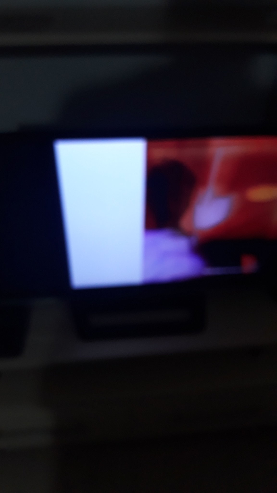

Kardeşim 2 günden beri ekranın yarısın dikey çizgiler var rengarenk ve bazen bembeyaz oluyor ekranın yarisı bazen cizgiler cıkıyor
bu görüntüye göre konuşuyorum;
flex kablo temas noktalarında ıslaklık ve/veya oksitlenme var gibi.
Sökülüp temizlenip takılınca kurtarabilir.
Sabit, her seferinde görüntü gidik gözüken bir alan varsa ihtimaller azalıyor demektir.
Biraz hassas bir işlem, deneyiminiz olsa daha iyi olurdu
ama madem TV 9 senelik, siz girişebilirsiniz, zaten ömrünün %80 i geçmiş. Yapamazsanız ya da flex i söküm esnasında gerdirir yırtarsanız, konektörden çıkaramaz da kıvırıp edip hasarlarsanız da arkanıza bakmayın, 9 senedir izlediğiniz hizmete sayın, yenisini alın derim..
