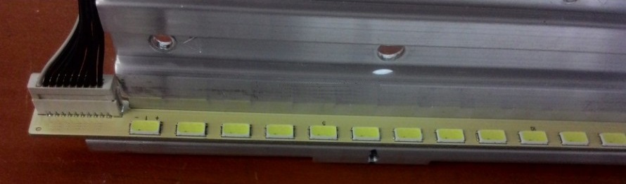

47LW5500 modeli.. Durup dururken kapandı ve tekrar açılmıyor.. Kırmızı led yanıuor.. Tv yı açınca led beyaz oluyor ekrana görüntü gelmesi gerekirken hiç görüntü yok.. Takılı kabloları çıkardım yok.. Prizden fişi çektim bir süre sonra denedim yine olmadı.. Sorun ne olabılır..

videoları izleyiniz testi yapınız aynı arıza ise ledlerde sorun . ( marka fark etmez arıza tesbiti için )
ledler videoda düğme şekilde , sizin led tv led bar şeklinde olmalı fotodaki gibi .
led barın üzerinde seri numarası yazar
önemli olan led tv panelini kırılmadan işlem görmektir kırıldı mı ? kısmen çöp gibi dileyim .
bu yüzden ( kendiniz işlem yapacaksanız ) ve tamircide ise az risk ( deneyim )
led bar bulmak sorunu led tv ekran panel kırıklarından yedek parça led barlar var ( 2 el ledbar çıkma ) satılır
2 . el ne kadar kullanıldı ömrü nedir ve , internetten almak risklidir
yan sanayi gibi tamiri led ömrü vs gibi tartışılır .
iş görebilir ( en son çıkar yol diyelim )
https://www.merterelektronik.com/ka...9-2&stockOnly=&searchalpha=&searchprice=&tp=2
ama yapılacak en iyi konumu seçmek gerekir . tv yi atacakmıyız ekran kırk olsa hadi .
ledin birinde arıza olsa bile tümü yanmaz , bu yüzden tamirini tümünü ( değişimi ) yapın ,aksi taktirde sonradan diğeri led arızalanır yanı arıza oluşur .
