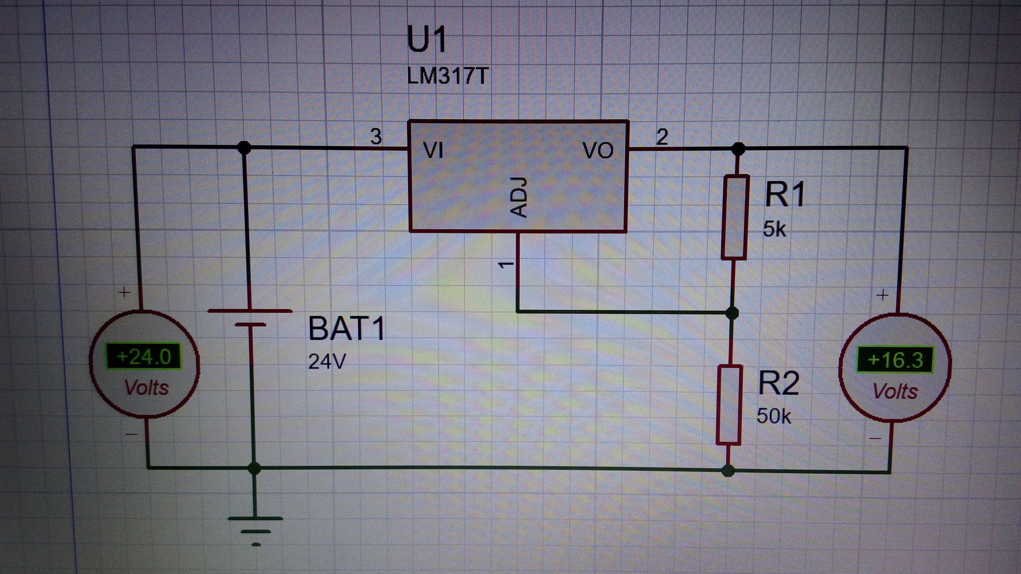

Lm317 adjust pinine uygulanan dirence göre voltaj regüle eder ama asıl merak ettiğim internetteki voltaj hesaplamalarında giriş voltajını görmezden geliyorlar. Yani sadece çıkışta kaç volt istiyorsun, r1 ve r2 direnci kaç ohm diye soruyor. Ben giriş voltajını da hesaba katmam gerektiğini düşünüyorum yanlışmıyım?
59645
Bu şekilde kurdum giriş 24 çıkıştan 16v istiyorum ama direnç değerinden emin değilim isis bazen yanıltabiliyor çünkü doğru mu acaba?
Ekli dosyayı görüntüle 59645

Belki bir fikir oluşturur diye paylaştım.
LM317T Değişken Voltaj Regülatörü
lm317t değişken voltaj regülatörü
lm317 nin içinde ısıl kararlı 1.25 volt referans voltajı olduğunu ve output ile adj uçları arasındaki gerilimi 1.25 volta ulaştırmak için içindeki npn darlington transistörle çıkış voltajını yükselttiğini düşünebilirsin.
R1 direncinin nispeten küçük omajlı seçilmesiniz sebebi. internal opampın input empedansının çok yüksek olmamasıdır. ayrıca bu opamp yüksek kazançlıda değildir.
Sebebi ise çıkış gürültüsünü azalmak.
