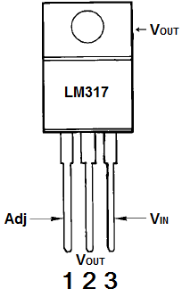

Merhaba,
Elimde Lm317T var. Multimetre ile basitçe fikir edinmek istiyorum. Sağlam mı değil mi diye 😅
Not: Elime bir sürü farklı markalardan Lm317 geçebilir bugün içerisinde ve onları sağlam bir teste sokucam gibi duruyor.
Not2: Sonundaki T harfi sanırım To-220 kılıf olduğunu belirtmek için koyulmuş.

Arkadaşlar cevap gelmeyince iş başa düştü. Benim eski yöntemle denemelere başladım :)
Yukarıdaki tabloyu hazırladım. 😇😬
Tüm değerleri izleyince, aklıma en yatkın yöntem 3'nolu pine Kırmızı Prob ve 1,2 bacaklara Siyah Probu değdirerek yapılacak ohm ölçümleri bize tek hamlede doğru sonucu vereceğini düşünüyorum :)
3(kırmızı)-X(siyah) Ayak Yöntemine göre tahminim;
Bozuk1-> Vin bacağı mezara gitmiş :)
Bozuk2-> Vin-Vout bacakları kısa devre olmuş, mezarda :)
3(kırmızı)-X(siyah) Ayak Yöntemine göre analiz;
3(kırmızı)-1(siyah) -> 10Mohm altı ölçülmesi veya değer yoksa olay kötüye gitmiş ve artık bozulduğu onaylanmıştır. 😅
3(kırmızı)-2(siyah) -> 1Mohm altı ölçülmesi veya değer yoksa olay kötüye gitmiş ve artık bozulduğu onaylanmıştır. 😅
Not : Şuna takılmayın, mesela 3(kırmızı)-1(siyah) Ayak(Sağlam) 40 Mohm çıkmış, sizde 25 veya 45 veya 60 Mohm çıkabilir. Önemli olan değerlerdeki aşırı kaymalar :)
Not2: Bu durum 8 farklı Lm317T üzerinde test edilmiş ve onaylanmıştır. Böyle bir test yöntemi %80 güvenilir sonuçlar vereceğine inanıyorum.
