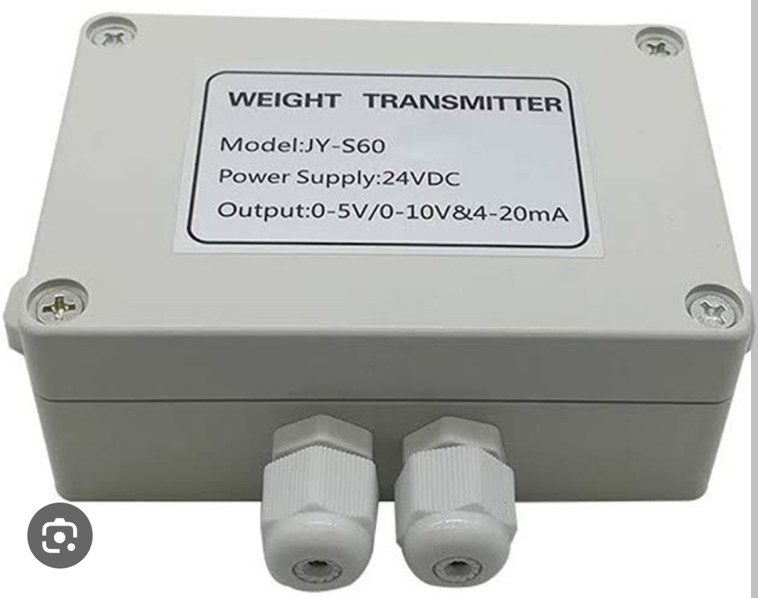

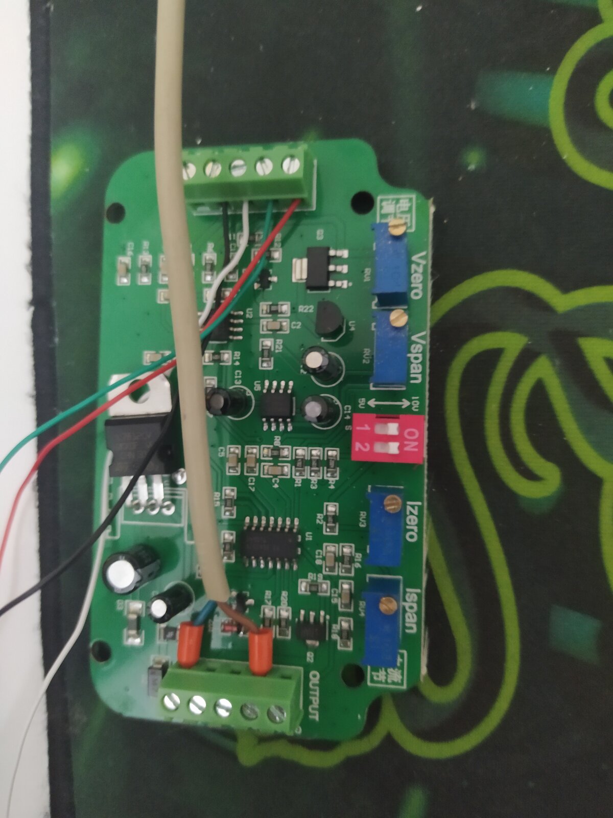

Siemens plc öğreniyorum bu plc de kullanmak için 10kg loadcell ve loadcell amplifikatörü denilen fotoğraftaki cihazı aldım çıkışı 0-10v ayarlıyorum elimdeki loadcell 10 kg loadcell üzerine 1kg yüklediğimde trimpotları ne kadar ayarlarsam ayarlıyayım en fazla 0.5 v çıkış alabiliyorum çıkıştan 1v almam gerekmiyor mu nerde yanlış yapıyorum acaba

Amplifikatörün kullanma kılavuzuna bakın. Resimde dip switch ler yanlış konumda.
Tamamına hakim olmanız lazım düzgün ölçüm yapmak için.
