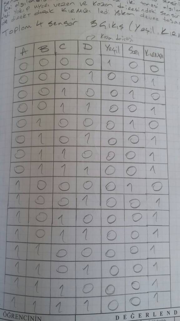

Merhabalar , lojik kapılar üzerine sualim var. Böyle bir şeyi nasıl lojik kapılarla tasarlayabilirim
Yeşil,Sarı,ve Kırmızının 1 olduğu durumları karnaugh haritasına yerleştirip sadeleştirmeniz gerekiyor. Kırmızının 1 olduğu durumlar için sadeleştirme sonucu " Kırmızı= D + BC + AB " diğerlerini de siz yapabilirsiniz. 2 AND ve 2 OR kapısı kullanmanız yeterli olacak kırmızı için

İşlemleri nasıl yapmam gerekiyor
Karnaugh haritasının kullanımı ile ilgili dökümanı ekliyorum ,incelerseniz rahatlıkla uygulayabilirsiniz.
