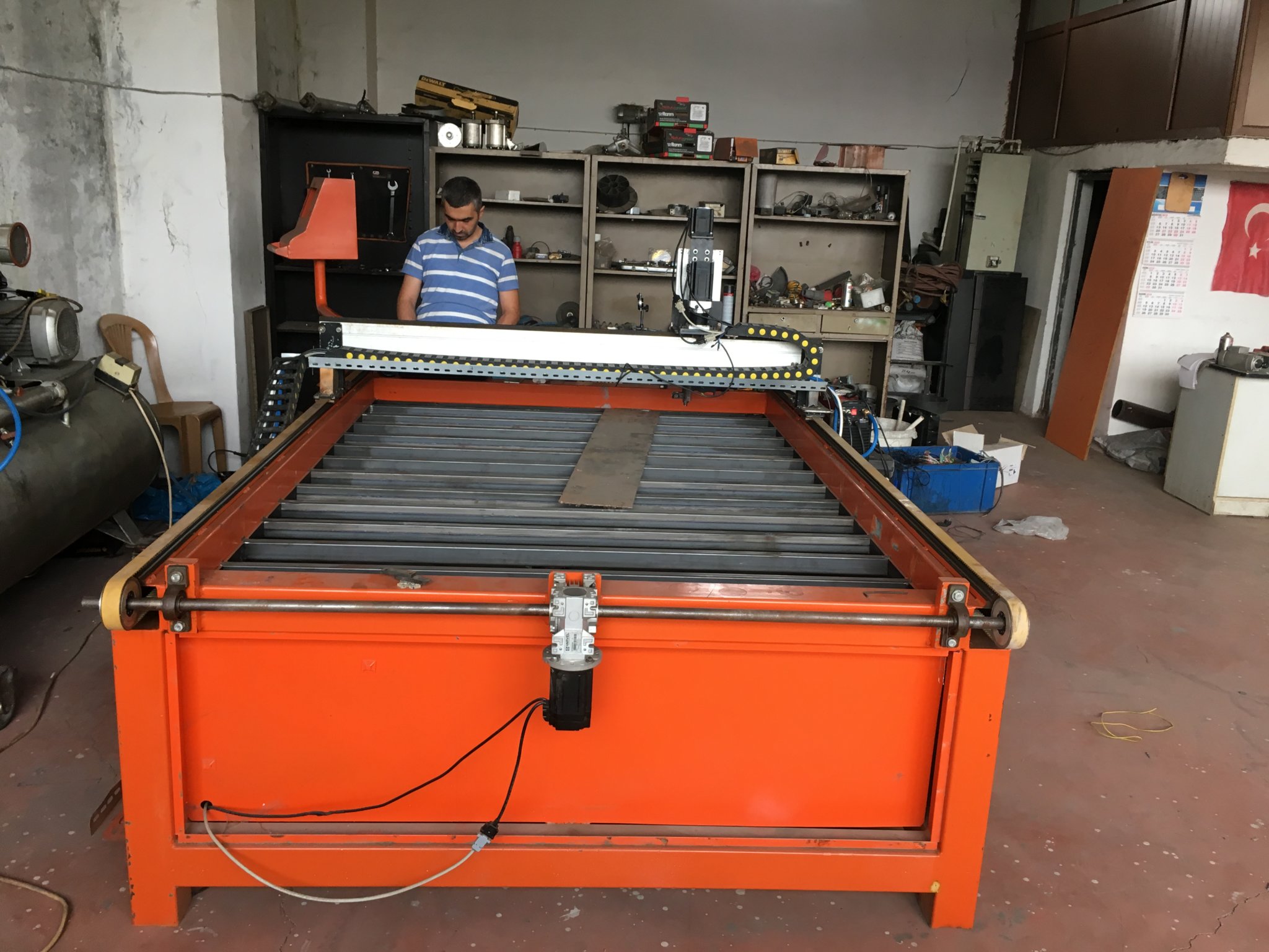

Herkese tekrardan merhabalar birkaç ay önce başladıgım plazma projem nihayet sona yaklaştı linkte ilk halini görebilirsiniz
https://www.kontrolkalemi.com/forum/konu/cnc-router-revize-için-yardım.125963/

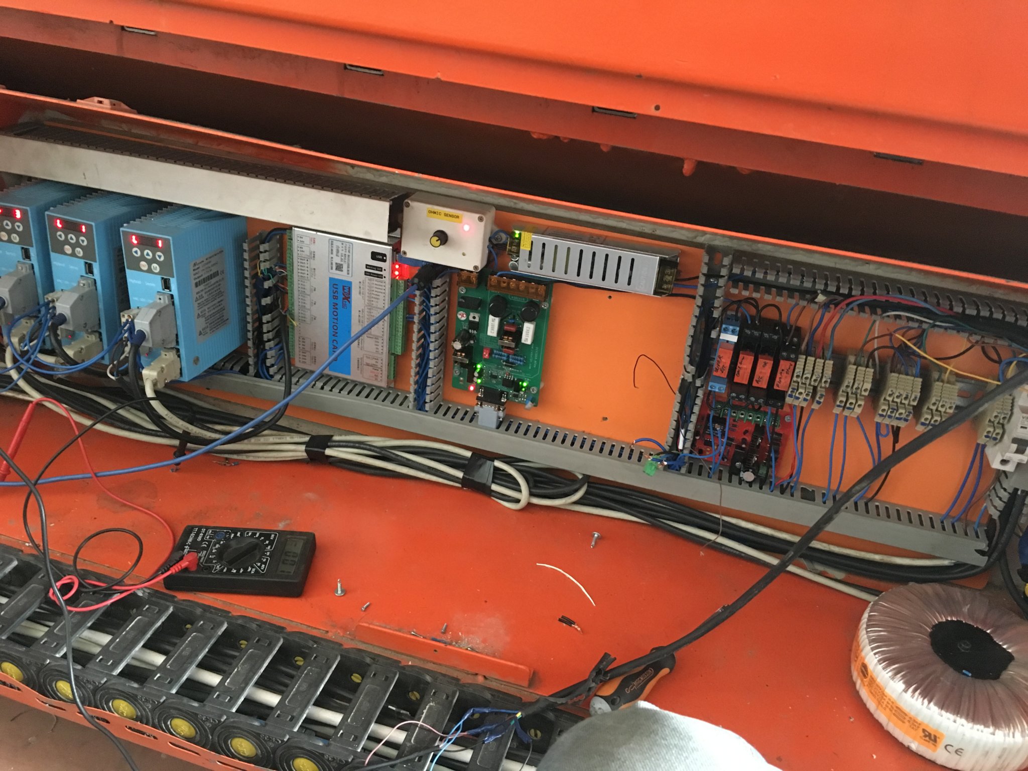

Şu anda plazmada pano toplanmış limit home swiçler bağlı thc omic sensör arc voltaj arc ok plazma herşey sisteme bağlı step per ayarı yapılmış fazlası var eksiği yok ve diagnotistikte herşey çalışır durumda fakat:
DXF Dosyasını seetcam e atıp gcode alıyorum bu arada sheetcam de mach 3 plasma with thc scriber and floating olan post processor ü kullanıyorum cıkan kodun giriş kısmını paylaşıyorum aşağıda
N0010 (Filename: hazır ananasccccc.tap)
N0020 (Post processor: Mach3 THC with scriber.scpost)
N0030 (Date: 14/10/2019)
N0040 G21 (Units: Metric)
N0050 F1
N0060 G53 G90 G40
N0070 (Part: hazır ananas)
N0080 (Operation: Inside Offset, Colour 7, T1: Plasma, 1,5 mm kerf)
N0090 G00 X180.9105 Y141.1897
N0100 G28.1 Z3.00 F500.0
N0110 G92 Z0.0
N0120 G00 Z0.5000
N0130 G92 Z0.0
N0140 G00 Z3.0000
N0150 M03
Yapmaya çalıştığım her kesim başlangıcında torç kafası metale dokunup referansını alsın ayarlanan patlatma yüksekliğine gidip patlatma sonrası ayarlanan kesim yüksekliğine gidip kesime devam etsin fakat olmuyor z ekseni homa gidip aşagı geliyor ve bunu sürekli yapıyor orada tıkanıyor yukarı aşağı yukarı aşağı torç başı hiç metale dokunamıyor kesim başlamıyor torç hiç ateşlemiyor nerede hata var bulamadım z de home npn proksimity sensör üstte takılı ve z home pin de bağlı omik sensor torç kafasında ve pin olarak probe de baglı diagnotistik te torcu metale dokundurunca diğitize yanıyor z home sensörüde z home yanıyor varmı tavsiyesi olan bir arkadaş inşallah düzgün anlatabilmişimdir.
makineyi ilk denemem arkadaşlar yokmu bir bilen bir yardım edecek arkadaş

Olması gereken sırasıyla
1. mach3ün sac sıfırlama yapacağını anlaması
2. torçu aşağı hareket ettirmesi
3. torçun saca değmesi
4. bir sensörün tetiklenmesi
5. mach3ün bir pin ile bunu algılaması
6. mach3 z eksen sıfır noktasını bu olacak şekilde ayarlaması
7. mach3ün patlatma mesafesine kadar yükselmesi.
Ben yaptığım plazma kesme makinesinde mach3 kullandım. Mach3te bu özelliği bulamadığım için makro yazdım. Makroyu boş bir g koduna, örnek olarak g68 kodu olarak yazdım. Mach3 g68 kodu ile karşılaştığında bu makroyu çalıştırıyor. Makro da yukarıdaki sırasıyla işlemleri yapıyor. Sheetcame de bu kodu ekledim. Her patlatma işleminden önce g68 ekliyor.
Şimdi yanlış anlamadıysam sizde z ekseninde 2 sensör var. biri z home diğeri saca temas sensörü. Bu makroyu yazarak kolay şekilde yapabilirsiniz. Ben fiber lazer metal kesim makinesi yaptığım için plazmayı dağıttım. Örnek makro veremiyorum ama internette vardı bir yerlerde. Aratıp bulabilirsiniz.
