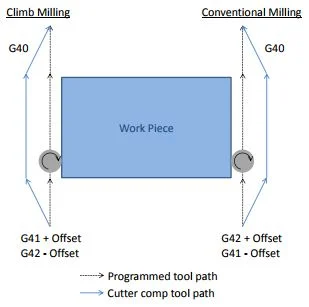

Merhaba mach3 3 ahşap router kullanıyorum. Cam yaptığım işlemde takım çapı 8mm. Süreklide aynı parçaları işliyorum ve parçalar geçmeli sistem olduğu için boyut hassasiyeti yüksek seviye.
8 mm takımla cam yapmışım. Takımı bilet işim takım çapı düşmüş 7.65 e diğeri 7.30 a diğeri 7.90 a birkaç takım kullanıyorum. Ama çizim 8 mm takımla yapıldı. Takım çapına telafi gidebileceğimiz bir alan yok mu mach3 3 de örneğin - 0. 45 gireceğim o alana 8 işimle hesaplamış cam alanlarını yanak ilerlemeden 0.45 daha ileri giderek aynı ölçüde ürünü çıkarabilecek.
Bunu mitsubishi panellerde yapıyorduk. Ama mach3 de bulamadım
Nette de araştırdım sadece g54 55 ler için offset buldum
Yardımcı olabilecek var mı acaba?
Ben kullanmadım, ancak G41 (sol) ve G42 (sağ) kompanzasyon kodları var
Ekli dosyayı görüntüle 103079
Bunları gördüm evet ama karmaşık geldi ve nc kodla uğraşmak istemedim. Tabi kullanmış birisi tarif ederse başka seçenek yoksa kullanırım.
Benim istediğim boy telafisi gibi çap telafisi girişi var her takım için.. Bu uygulama mach 3 de varsa oraya telafi yi gireyim. Attığım g code karla teker teker uğraşmayayım. Sonuçta takım çapı düştü tüm programlarda ölçüler şaşıyor.
