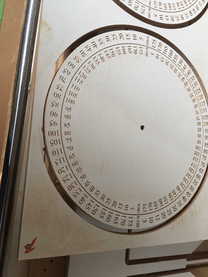

Mach3 için spiral şekil G koduna ihtiyacım var.

Yeni tamamladığım cnc router ın hassasiyetini ölçmek için resimdeki gibi bir şekil ile test etmek istiyorum. Bu şeklin G kodunu nasıl bulabilirim?

G code bulmaktan ziyade çıkartmasını öğrenmelisin. çünkü ne kadar dalacak devir ne olacak hız ne olacak bu bilgileri sen bilebilirsin. kalemle çizim yapacaksan aşağıda hız 750 dalma 0.1 olan bir kod çıkardım deneyebilirsin

Teşekkür ederim. Resim koymasam ne istediğini doğru ifade edemeyebilirim diye düşündüm
Kalemle deneyeceğim.
Bu arada g kodu ile hız ayarı yapabiliyorsak mach 3 üzerinden yaptığımız motor hiz ayarları ne işe yarıyor. Yada mach3 g kodundaki hızı mi baz alacak yoksa kendi içindeki konfigürasyonda belirtilen hız değerlerini mi baz alacak bunu neye göre belirliyor.
Hocam elinize sağlık yaptığınız G kodu ile ilk spiral testimi yaptım. CNC de 0,50 lik bir eğim tespit ettim. Resim çok dandik ama o an elime bu müsfette geçti onun üzerinde tükenmez kalemin iç esnek kısmı ile spirali çizdim.
Hocam elinizde bu spiral in kare şeklinde olanıda var mı acaba?
