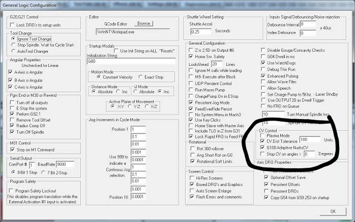

Mach3 te makinenin köşe dönüşlerin yuvarlak çıkartmasının ve hızlı kesimlerde şekli bozmasının sebebi nedir? Nasıl düzeltebilirim ?

Mach3 te rampa ayarı çok yüksekse ve köşelerde durma özelliği ayarlı değilse köşe dönüşlerde tam köşe yerine oval köşe çıkar. Çözüm olarak rampa ayarınızı olması geren minimum seviyede tutmak ve köşelere gelince durmasını sağlamak. Onun nasıl yapıldığını tam hatırlamıyorum ama general config kısmında açı değerleri girilerek ayarlanıyor. Hızlı kesimlerde şekil bozulmasının sebebide aynı ayarlardır. ( Tabi makinanızda mekanik boşluk ve esneme olmadığını varsayıyorum)

Arkadaşlar bende de aynı sorun var ben rampa ayarlarını bulamadım mach 3 te bide frenleme yapmıyor Köseler oval çıkıyor yardimci olursanız çok sevinirim
Bahsetmiş olduğunuz sorunları bende yaşıyorum ama tam olarak yapamadım kare kesimlerde ve oval kesimlerde bir azıcık tutturdum tamm oldu dedim kendimce fakat şöyle bir sorun çıktı ortaya çizimin takım yolunu çizgi boyunca verdiğim de ise Köseler oval çıkıyor çizgi dışından verdiğimde ise sorun yok bu neden olabilir sizce yardımcı olursanız sevinirim şimdiden tşk ederim herkese

Biraz deneme yanılma yoluyla bulmuştum.
Mach3 te config menüsü altında general confing sekmesinden açılan ekranda sağ altta CV control menüsü var. Şimdi ekranıma bakamıyorumtam rakamlar veremeyeceğim denemeyle buldum. Aynı şekilde düzelte bilirsiniz.
Ek te işaretlediğim yerde 0 degress yazan yere 45 yazdım diye hatırlıyorum ama o menü içerisinde başka değişiklik yaptımmı hatırlayamadım.
