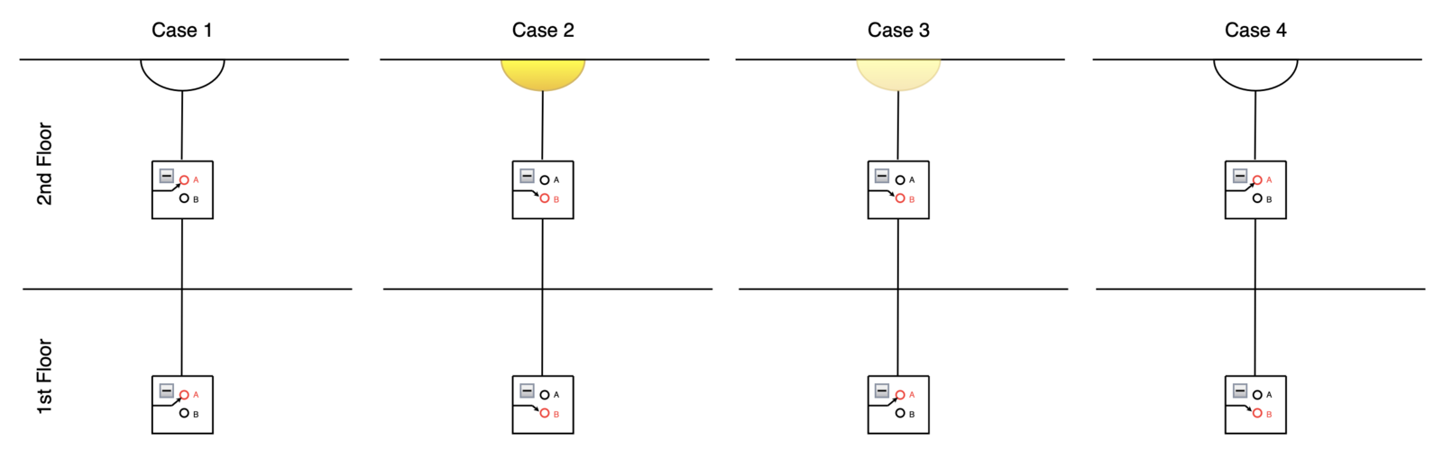

Merhaba,
Vaviyen bağlantımdaki problem hakkında yardımcı olabilirseniz çok sevinirim.
Case 1: İki anahtar da A konumundayken ışık yok, burada bir sorun var.
Case 2: İki anahtar da B konumundayken ışık var.
Case 3: Birinci kat anahtarı A ve the ikinci kat anahtarı B konumlarındayken, hiç olmaması gerekirken sönük bir şekilde ışık var. Burada da bir sorun var.
Case 4: Birinci kat anahtarı B ve the ikinci kat anahtarı A konumlarındayken ışık yok.
Özetle; birinci ve üçüncü durum bağlantımda bir sıkıntı olduğunu gösteriyor. Sizce -bir amatör olarak- bunu kendim düzeltebilir miyim, evet ise nasıl? Kendim düzeltmeyeceğim bir durumsa, bir profesyonelden destek almak bana tahmini ne kadar malolur? Teşekkürler!

Merhaba,
Ekli dosyayı görüntüle 109397

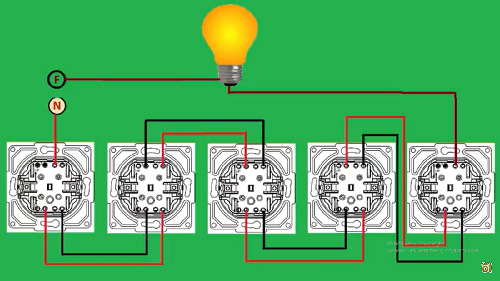

Baglantıyı açık şema olarak çizmeniz daha doğru olur misal a ve kontaklarına hangi tür bağlantı yapıldı büyük ihtimalle anahtar konumları yanlış a a da b b lerde birebire baglı olup bir ortakdan faz diğerinden lambaya ordan nötr olur ise görevini yapar anahtar
