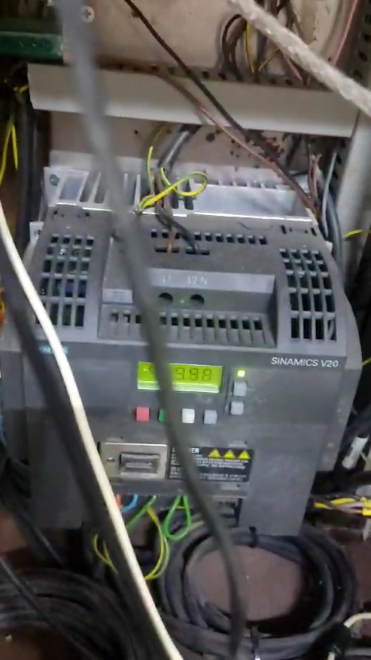

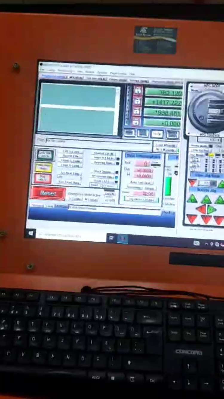

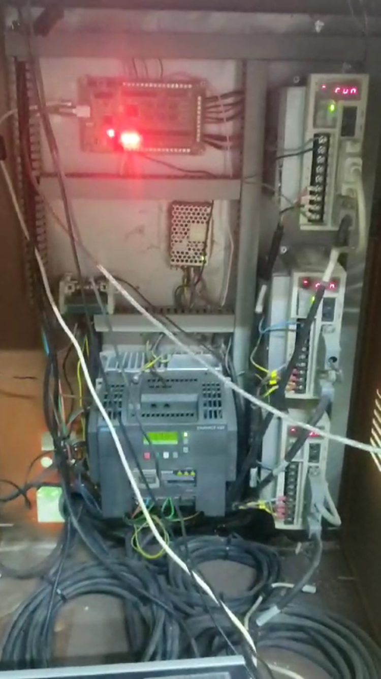

mach3 bağlıyken komut almayı kesip kendiliğinden hareket eden eksenler sorunu yardım lütfen pc açıldıktan sonra mach3 açıp cnc manuel hareket ettirip spindle çalıştırırken bir anda pcden komut almayı kesip spindle yukarı çekiyor makinanın en uç noktasına goturuyor kafayı makinayı yeni aldık sirmens sinamicv20 sıfırlayın diyenlerde oldu ancak parametreleri bilmiyoruz yardımcı olursanız sevinirim
Eeğer siz Z ekseninden bahsediyorsanız, Siemens in bir alakası yok.
Mach3 ekranının sağ alt köşesinde "Profile:" karşısında ne yazıyor?
Burada yazan dosya ismi ve uzantısı "xml".
Bütün parametreler burada yazar, ancak bozulmuş olabilir, parametreleri tekrar manuel girmek gerekir.
Söz konusu dosyayı gönderin.
Yardımcı olmaya çalışırım.

ustad sorun eski bilgisayardaymış makinayı yeni aldığımızda gelirken harddisk bozulmuş değiştirdik tekrardan mach3 indirdik akz250 usb kartın dll dosyasını plugine kopyaladık eksenleri hareket ettirebildik fakat ayarlamaları nasıl yapacagımızı bilmiyoruz birde spindle değer girip çalıştır dediğimde dönmüyor bana mac3 ayarlarını nasıl yapacağım konusunda yardımcı olabilirmisin eski dosyaya erişemiyoruz çünkü harddisk tamamen gitti sıfır sistem kurduk
mach3 programına girdiğimde sağ profilde mach3mill yazıyor programı kendi sitesinden indirdim demo yazıyor
programfilestaki profile ait xml dosyasınıda ekledim

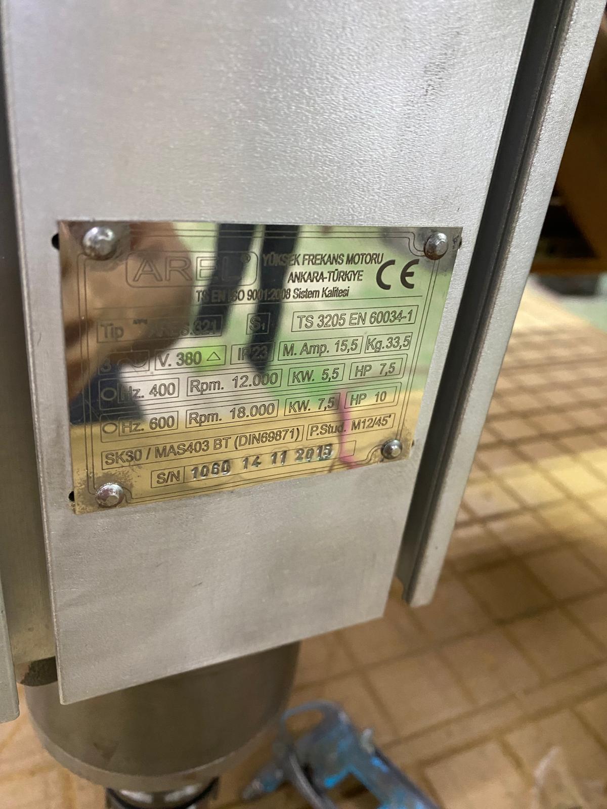

Motorun resmıde belkı bılgı gereklıdır dıye ekledım
eğer sorun V20'de ise çözeriz fakat ben sorunun ne olduğunu tam anlamadım

Haber kötü, ben neler yapılması gerektiğini anlatmaya çalışayım, siz karar verin.
1. Bütün eksenler için ilerleme mesafesi,
2. Hızı ve akselerasyonu.
3. Giriş tanımlamaları, limit swiç ve home swiç tanımlamaları.
4. Çıkış tanımlamaları
5. Genel konfigürasyon ayarları.
Bütün ayarlar söylediğim dosyada bulunuyor, onu kurtarmaya çalışmanız en kolay çözüm.
Eğer bu mümkün olmazsa işi bilen birinin (makinenin yanına gelerek) yapması daha doğru olur.
Siz yapmayı düşünürseniz o da mümkün, ancak uzun sürer.

Siz yapmayı düşünürseniz o da mümkün, ancak uzun sürer. ustad bulundugumuz ılde cnc servisi bile yok 1 kişi geldi ben bundan anlamam el cırcırına cevırın makınayı dedı mersınde yasıyoruz kaldık sadece oyle bu forum olmasa yapabılecegımız hıc bırsey yok dısarı sıtelerdekı bılgıler eksık yarısı cop oralardan bıseyler yapmaya kalktık spındle kendılıgınden calısıyor makınayı kapatana kadar durmuyor sıfırlıyoruz kendıne gelıyor
