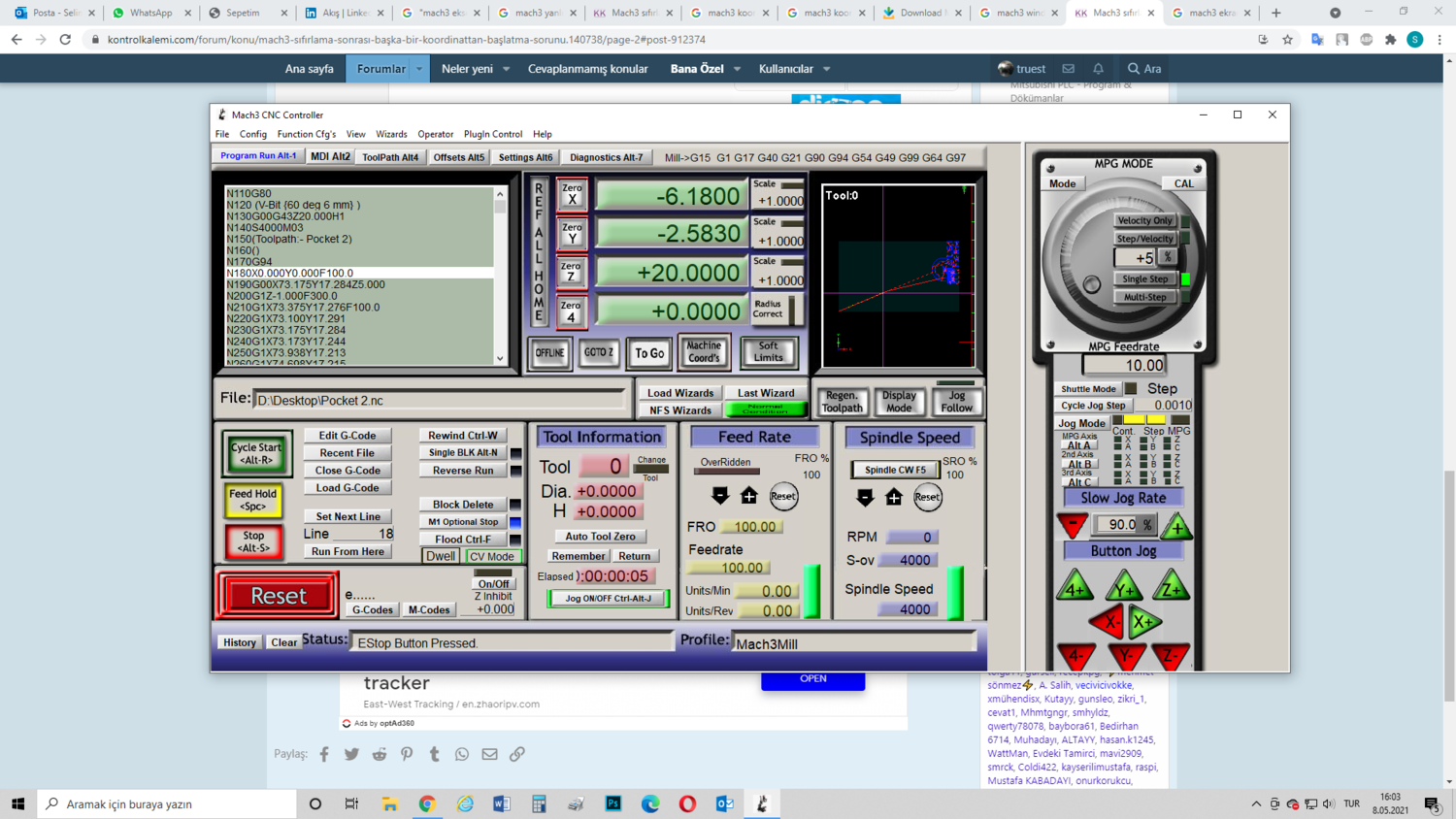

Mach3 sıfırlama sonrası başka bir koordinattan başlatma sorunu
İsminizi bilmiyorum, size de çok zahmet oluyor. Teşekkür ederim.
sol üst köşedeki işlem noktasına x ve y eksenleri ilerliyor gözükoyor. Ama gerçekte makine tam zıt bir noktada ilerliyor. Resimde de geldiği nokta. x ve y eksenleri örneğin başla komutunu verdiğimde + yöne gitmesi gerekirken, - yönde koordinat alıyor.

Geçmiş olsun herşey düzgün ve sıkıntı yine devam ediyorsa motor bağlantıları izi dwgistirmeyi deneyin. Sorun biraz da yanlış eksen yönlendirmesi x ve y karıştırmış gibisiniz. Yine kendi düşüncem başka malzeme harcamadan tükenmez keçe kalem bağlayıp aldığınız çıktılar üzerinden doğru çözüme kavuşmaya bakın.

Teşekkür ederim, motor bağlantılarını değiştirdim, ancak yine de değişen bir şey olmadı. Diyelim ki, sağ üst köşeden sıfır noktası aldıysam, makine sol alt köşeden sıfır noktası almışım gibi hareket ediyor. Halen çözemedim.

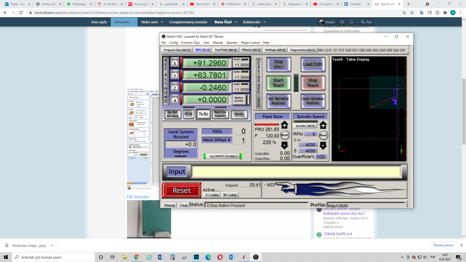

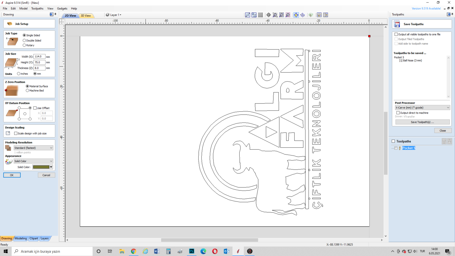

Arkadaşlar, merhabalar, mach3 programında yeniyim. Aspire programında işlemek istediğim parçayı, mach3'e yükledikten sonra, belirttiğim sıfır noktasından sıfırlıyorum. Ancak başlat dediğimde örneğin parçanın en alt kısmından başlatacak iken, en üst kısmından farklı koordinattan başlatıyor. Nerede hata yaptığım konusunda yardımcı olursanız memnun olacağım.
Hepinize saygı ve sevgiler.
Mach3 konusunda yüzlerce paylaşım yapıldığı için cevabı bulamadım. Sorun aşağıda ki şekli ile. Sağ alt köşeyi sıfır noktası olarak belirledim, Ancak böyle bir sorun yaşıyorum.Ekli dosyayı görüntüle 74104

sol üst köşedeki işlem noktasına x ve y eksenleri ilerliyor gözükoyor. Ama gerçekte makine tam zıt bir noktada ilerliyor. Resimde de geldiği nokta. x ve y eksenleri örneğin başla komutunu verdiğimde + yöne gitmesi gerekirken, - yönde koordinat alıyor. Ekli dosyayı görüntüle 74154
config》home & limits tıklayın açılan ekranda eksenlerin yanında reverse var x ve y de onları işaretleyin tamam deyip boşta deneme yapın

Yusuf bey, malesef gene bildiğini okuyor. Değişen bir şey olmadı. mac3 R3 kurdum, win. 10 64 bit. dediğinizi yaptım, ancak makine kaşınmaya başladı.

Aynı kartı bende kullanıyorum herhangi bir sıkıntı yaşamadım, ama ben win7 32bit kullanıyorum. Gcode baktım postprocessor usb -cnc yazıyor Mach2/3 ATC arcs (mm) secmeniz gerekiyor, belki ondan kaynaklanabilir.20x20 mm boyutta bir kareyi profil kesecek şekilde dosya hazırladım, deneyebilirmisiniz. Z eksenini deneme için parçadan 20-25 mm yukarıda sıfırlayın, emniyet acısından
