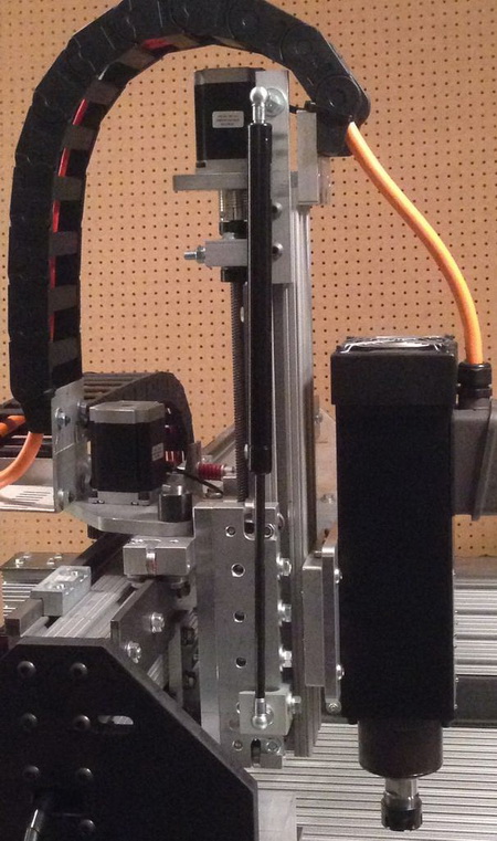

ikincisi; makinenin şalterini kapattıktan sonra makine kendiliğinden z ekseninde aşağı inmeye başlıyor makine tezgahına vurup hatta tezgahın da altına inmeye çalışıryor.
İki çözümü var
1. Z eksen motorunu "frenli" motor (servo veya step farketmez) kullnacaksınız .
2.Z ekseninizi "denge yayı" ile hafifçe yukarı çekeceksiniz

denge yayı derken alelade bir yay bulup mu bağlamalıyım?
  • cetvll - Kopya.txt
    3.5 KB · Görüntüleme: 1
Evet, bu, tabiki ucuz ve acil çözüm. Bunu yaparken Z ekseninde olan tüm hareket eden parçaların toplam ağılığını karşılayacak kadar yay veya amortisör kullanabilirsiniz. ancak ağırlık fazla ise asansör denge mekaniği yapabilirsiniz.
Siz Z eksenininfotoğraflarını gönderin. birçok çözüm bulunabilir.
