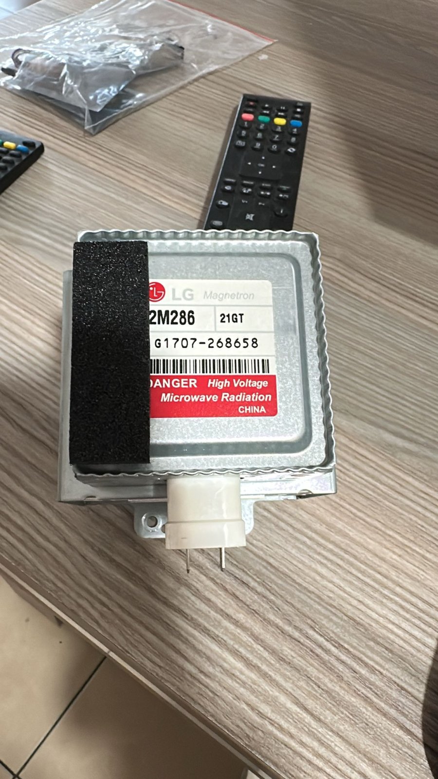

Magnetron Tamiri ya da Bu Parçayı Bulabilir miyiz?
Yok abi bulamadım gerçekten de bu parçadan dolayı cihazı 1 senedir kullanamıyorum. Muadil hangisi olur da bilemiyorum. Magetronun sadece ön kısmı kırılmış mı kopmuş mu artık neyse..
Merhaba Murat,
@arkaplan üstadımızın verdiği linkteki magnetronlardan istediğini alıp kullanabilirsin; herhangi bir sorun yaşamazsın.
Sipariş verirken magnetron ''vida deliklerinin'' cihazına uygunluğunu kontrol etmen yeterlidir.
Parça uyum sağlıyorsa ( sn . @mezya eln üstadım parça uyum sağlar diyor .)
Vida delikleri uyum sağlamiyorsa bir yolu vida delikleri uyumlu hale getirmek için adaptör yapılabilir dusuncesindeyim .
Vida yeri uyum sağlamadı diyelim .
Yeni uyumlu delik delip pul veya başka parça ile uyumu !!!
Herkese selamlar ve hayırlı günler diliyorum.
2M286-21GT kodlu magnetrom ucu kırıldı. Servis ile görüştüm ancak malzemeyi tedarik edemiyorlar sanırım. Genel merkez mikrodalga üretiminden çekildiği için lokasyon bazlı servisleri de stok tutmuyormuş. Bu ürünü nereden bulabilirz acaba ya da uç kısmı kırıldığı için burayı tamir edebiliyor muyuz ? Uç kısmında ki ışınları gönderen kısmı kırılmıştı bu kısmın değişmesi gerekiyor.. Fakat bu parça sanırım harici olarak satılmadığı için komple cihazı almam gerekiyor. Mikrodalgadan çok memnunum üst segment bir cihaz olduğu için tamir ettirmek istiyorum.
Ekli dosyayı görüntüle 114114
