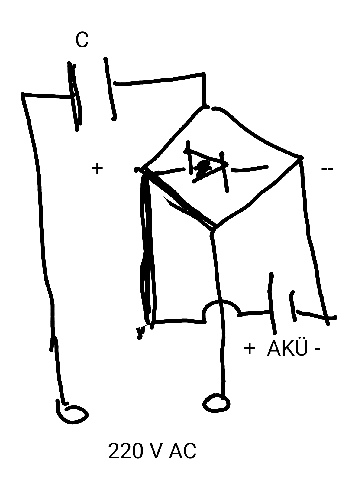

Merhaba elimde bir masa lambası var fakat çalışmıyor. içine baktım bir doğrultma devresi var sadece. şarjday değilken bataryayı ölçüyorum 0V çıkıyor. şarja takıp ölçtüğümde de bataryaya 280V geliyor. 280v ile şarj olup çalışan bir batarya mı olur anlayamadım. sizce bir problem mi var yoksa 280V gelmesi normal mi?

bir yerlerde sıkıntı var 280 volt normal bir değer değil. ölçü kademen ac/dc hangisi? birde foto paylaşırsan çözüme daha rahat ulaşırız.

Ac ölçüm yapınca 214V Dc ölçüm yapınca 280V alıyorum

evet ucuz çin malı ışıldak, 4,5 volt aküdür büyük ihtimal. ölçü aletinle diyotları ölç büyük ihtimal yanıktır, yani kaçırıyor. ölçüm yaparken çok sakıncalı işler yapıyorsun dikkat et. ac konumunda ac1-ac2 yazan yerde şebeke elektriğini yani 220 voltu görmen normal (+ - oynar dikkate alma) evrensel kırmızı siyah kablolarda dc ölçeceksin (bu arada kırmızı + siyah -) orada gördüğün voltaj önemli. ama çok ucuz bir devre olduğu için bozuk olma ihtimali yüksek. sağlamsa bile sağlıklı bir devre değil. 18650 ye çevirmeye çalış bence. nasıl diye sorma forumda onlarca kez anlatıldı.

Bataryaya giden kırmızı siyah kablolarda Dc kademesinde 280V görüyorum zaten. diyotların hepsini diyot kademesinde ölçtüm bir yönde geçiriyor diğer yönde geçirmiyor. yani sağlıklı gibi. küçük direncin de değeri kartta yazan ile tutuyor fakat mavi direnç bantlardan anladığım kadarıyla 1 ohm olması gerekirken 300k çıkıyor. 18650 çevirmeyle ilgili de tek sorum bu ledler kaç volt ile çalışıyordur sizce? Bu arada uyarınız için teşekkür ederim.
Bu tür ucuz çin malı ürünlerde genellikle aşağıdaki gibi bir bağlantı kullanıyorlar. Hiçbir koruma önlemi vs. olmuyor. Akü ölünce akü uçlarında yüksek gerilimler okunuyor.

desteğiniz için teşekkürler, peki benim bunu aküsüz çalıştırmam için ne yapmam gerek? ledlerin kablosuna direkt 5v verince yanmıyor
