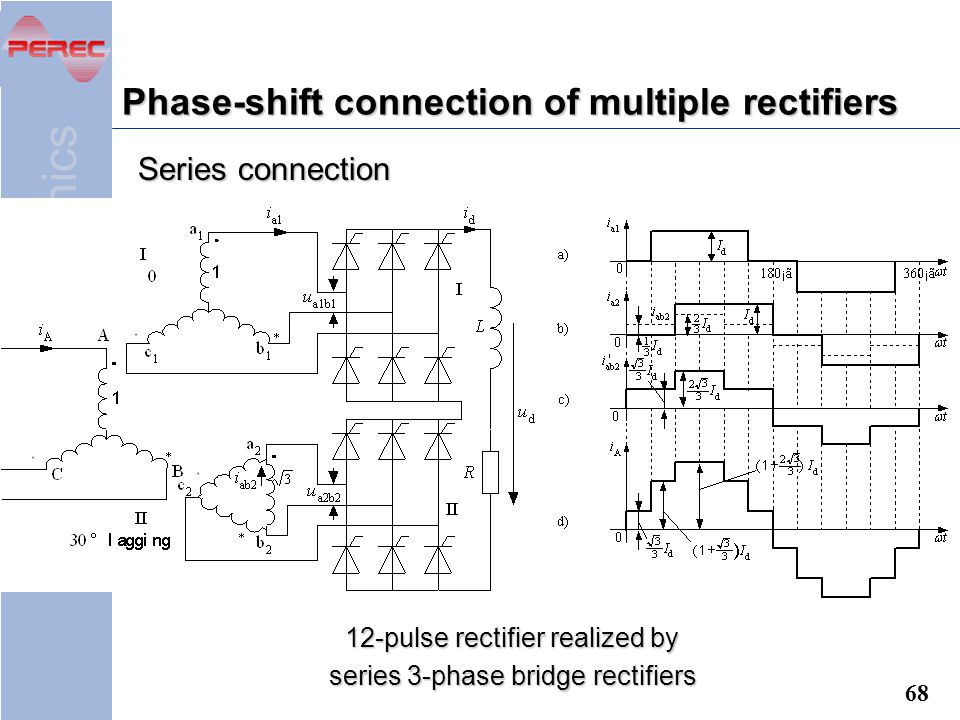

Merhaba,
Güç Elektroniği dersinde verilen bir ödev hakkında sadece fikirlerinizi almak istiyorum.Bizden 3 fazlı 12 darbeli frekans dönüştürücünün simulasyonu istenmekte. Her fazda 24 tane olmak üzere 72 adet tristör bulunmakta. Bir fazın çalışmasını çözebilirsem, diğer fazları yapmak çok basit hale geliyor. Devrenin şekli fotoğraftaki gibidir.
Tetiklemeleri nasıl vereceğim hakkında yardımcı olabilir misiniz ?
İstenilen frekansa göre çıkış sağlanacak.Yani frekans constant bloğuyla belirlenecek. Mantık olarak , 50 Hz şebekeye vereceğim tetikleme anlarındaki ortalama gerilim değerleri üzerinden yeni frekansta bir gerilim oluşacak.
Şimdiden teşekkür eder,iyi günler dilerim.
