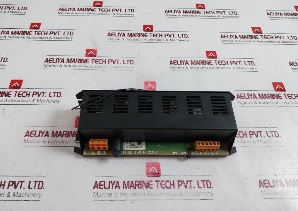

Merhaba herkese hayırlı günler.
Yeni tip santrallerin besleme trafoları sorun çıkarıyor arızasını yapan yok yenisi de çok pahalı. bunun yerine kullanabileceğim muadil bir trafo için önerisi olan var mı?
sanırım 27 volt veriyor fakat 3 uç var (+) (-) ve orta uç var bu 2x13 volt gibi mi oluyor yoksa orta uç toprak mı anlayamadım. görsel ekliyorum.
güzel insan, sol taraf AC giriş L= line (canlı) E= earth (dünya/toprak) N =nötr (açıklamam gerekir mi? stabil, sabit, durgun). sağ tarafta E= earth) toprak girişi telefon hatlarında yıldırım düşmesi gibi veya arızi durumlarda gelen istenmeyen akımın toprağa akması içindir.
27 volt adaptör zor bulursunuz, doğru. ama istiyorsanız 2x12 trafo ile yapabilirsiniz.
