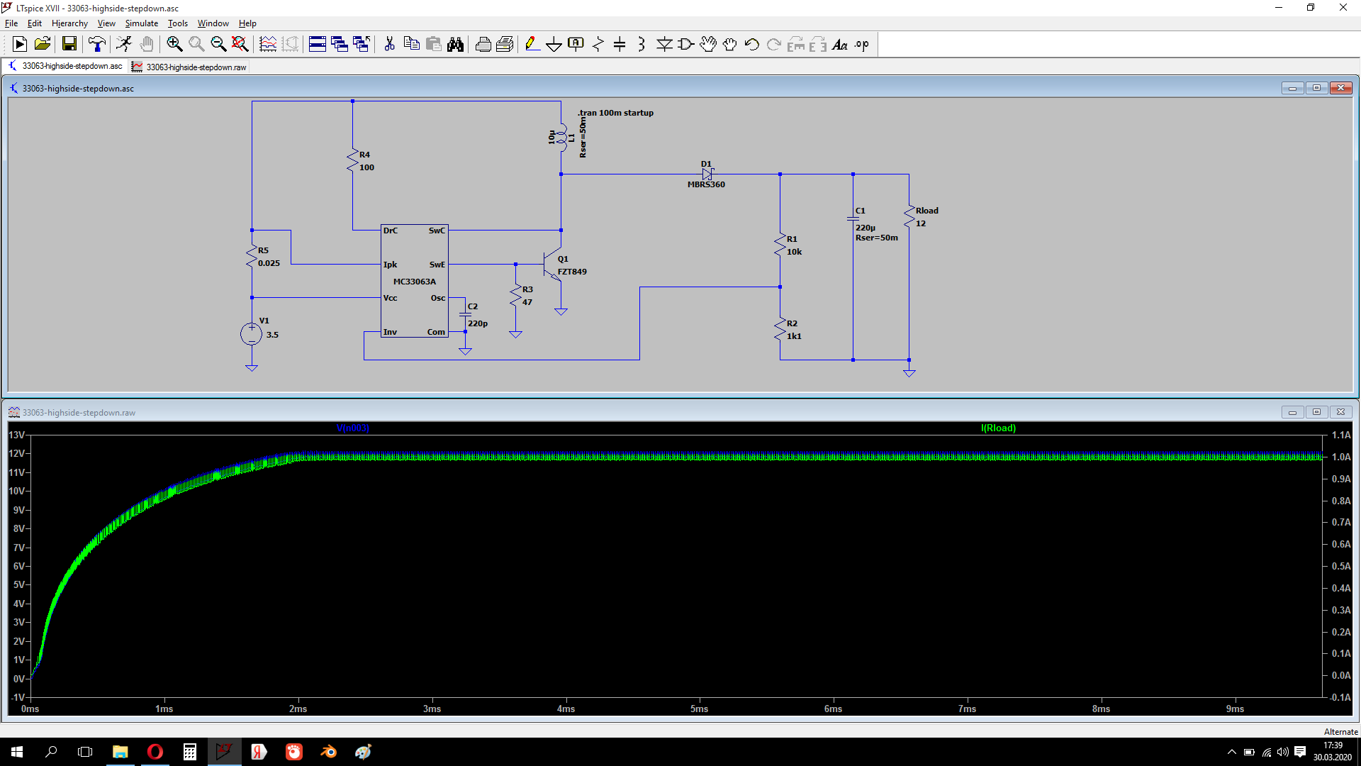

BDX53 ile deneyecem herhalde, elimde olması lazım,
hoş BDX darlington ama artık yanar en fazla.

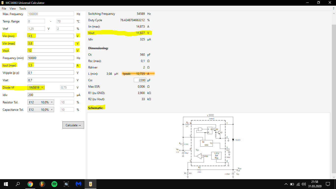

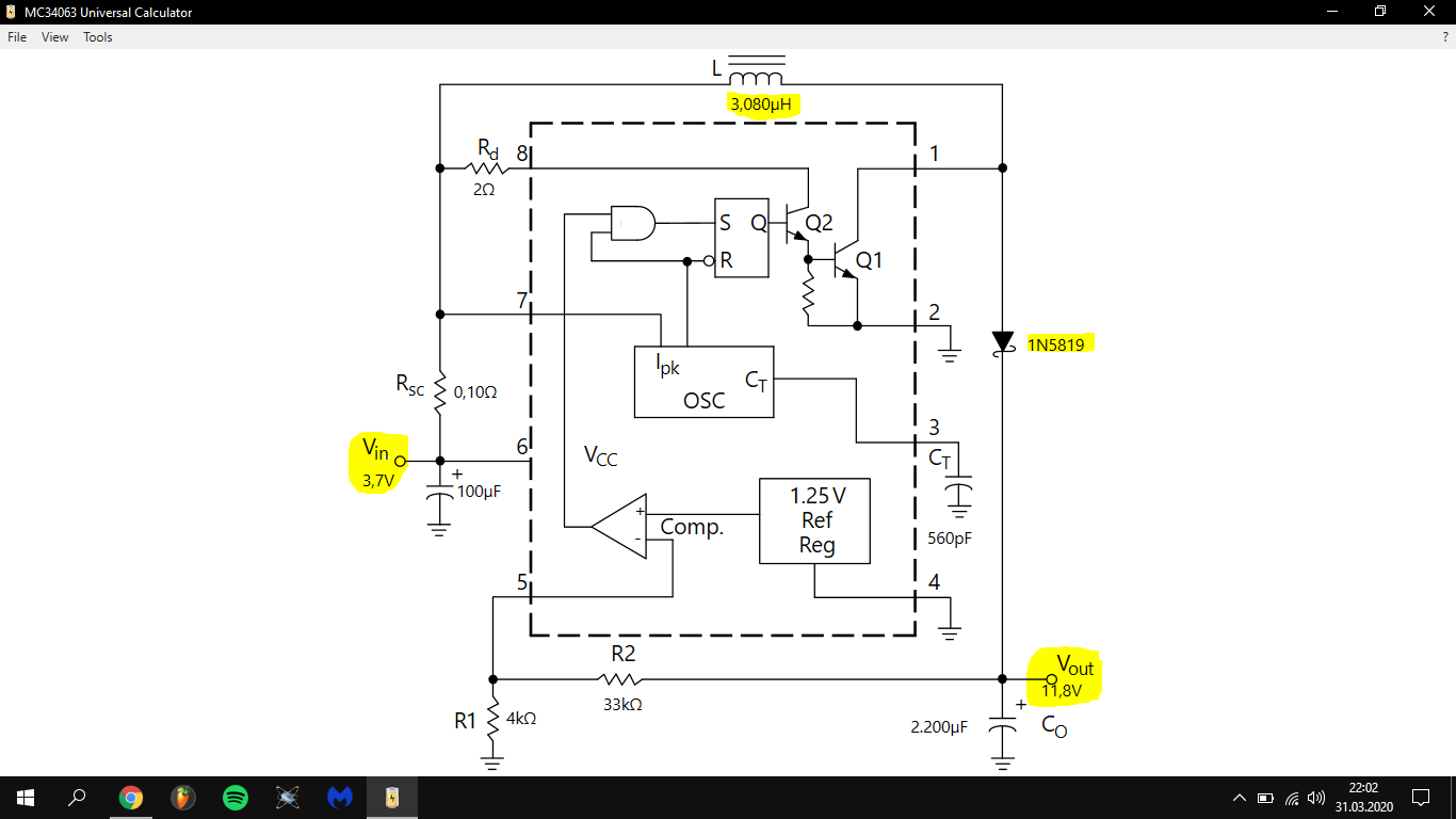

Kurcalarken şu hesaplama programını buldum. Güvenilir mi? Hoşuma giden nokta transistör olmadan ihtiyacımı karşılaması ve elimde olan bir Schottky ile şema hazırlaması.
Fotoğrafları bırakıyorum şuracığa:
Son olarak 3mH bobin bulmaya değer mi?

Datasheet:
maximum peak current of the output switch is 1.5 A. For higher peak output current, an external transistor can be used.
Yani entegrenin içindeki Q1 transiatörü 1.5A den fazlasını anahtarlayamaz,
hesaplar yapılırsa MC den çıkışta 500mA den üstü alınamaz denebilir.
Yine datasheet te yüksek akım için harici transistör kullanılır diyor.
Yani transistörsüz olmaz.
Farklı bir MC34063 çeşiti varsa bilmiyorum orasını ama zannetmem.
Şu işin içinden parça siparişi vermeden çıkmak istiyorum artık :D Yaktın beni fzt849...
bobin direnci yüksek olabilir. daha düşük dirençli kalın sargılı bobin ile dene.
