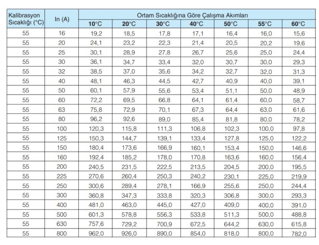

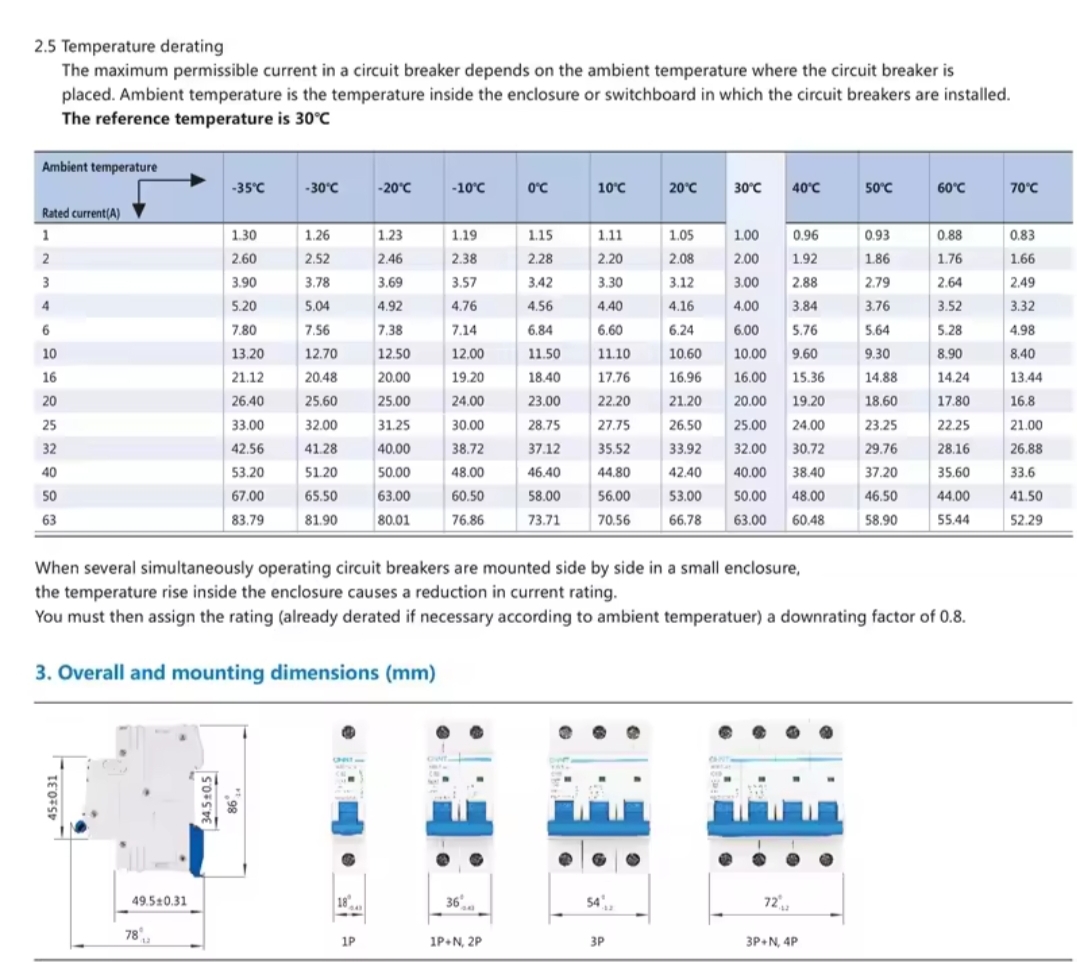

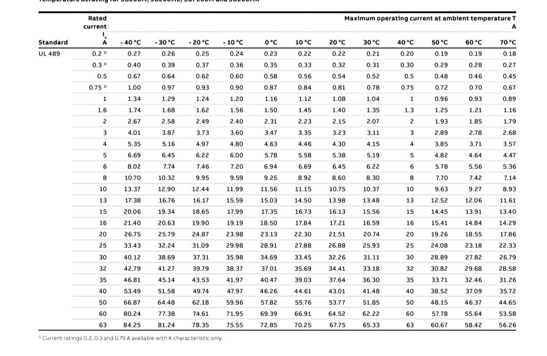

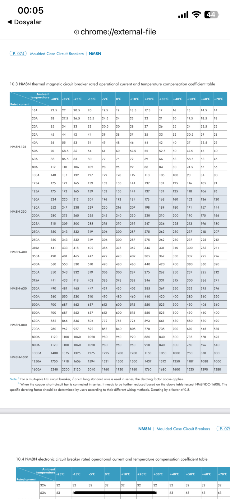

MERHABA MCCB LERDE SICAKLIĞA GÖRE AKIM TAŞIMA KAPASİTELERİNİN BİR HESABI VAR MIDIR YADA TABLO TARZI BİR KAYNAKTAN MI YARARLANILMAKTADIR
TEŞEKKÜRLER...
Her üreticinin,kendi hazırladığı cetvelleri vardır.Genelde,ektekine benzer

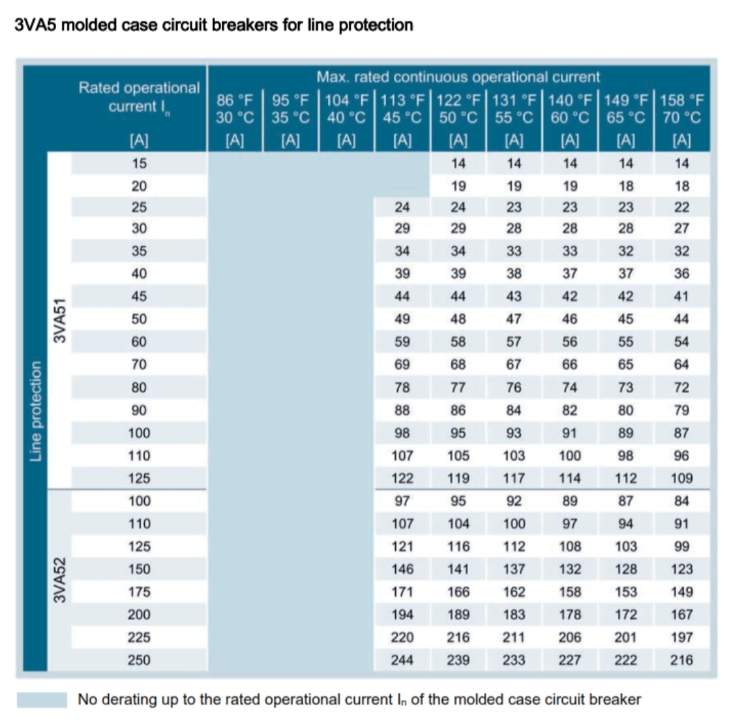

Merhaba
Genelde kompakt tip devre kesicilerin nominal akım taşıma kapasiteleri 40 C’deki kontakların taşıdığı akım değeridir. Sıcaklık düştükçe nominal akım değeri artar. Hemen hemen her bir üretici ilgili ürünün kataloğunda bu nominal akım-sıcaklık değişim tablosunu vermektedir.

acaba bunun bir hesaplama yöntemi var mıdır bu platformda eski bir yazıda 40 derece nominal her 10 derece için %6,4 oranında bir düşme olur diye belirtilmiş sizin tablodaki değer ile uyuşmuyor hesaplama hatası olmuş olabilir
sizin tablodaki değere göre %5 oranında azaltıp çoğaltıyor akım değerini her 10 derece için
sizin tablodaki değere göre %5 oranında azaltıp çoğaltıyor akım değerini her 10 derece için.
Muhtemelen her bir markanın nominal akım taşıma sıcaklık değişim tablosunda farklılıklar vardır. Önemli olan IEC 60947-2 devre kesici standartına göre bu değişim faktörünün kabul edilebilir olmasıdır. Bire bir tüm markalar aynı değişim oranını zaten yakalayamazlar diye düşünüyorum.
Aslında bu şekilde standartlar dahilinde olan bir çok markada başka değişken durumlarda mevcut. Örnek vermek gerekirse x markasına ait bir 30 mA eşik değerli kaçak akım koruma rölesi 24 sularında açar , y markasının kaçak akım koruma rölesi 21 sularında açma yapar. İki üründede farklı bir durum olsada kaçak akım koruma standartına göre iki üründe sağlam olarak nitelendiriliyor.
