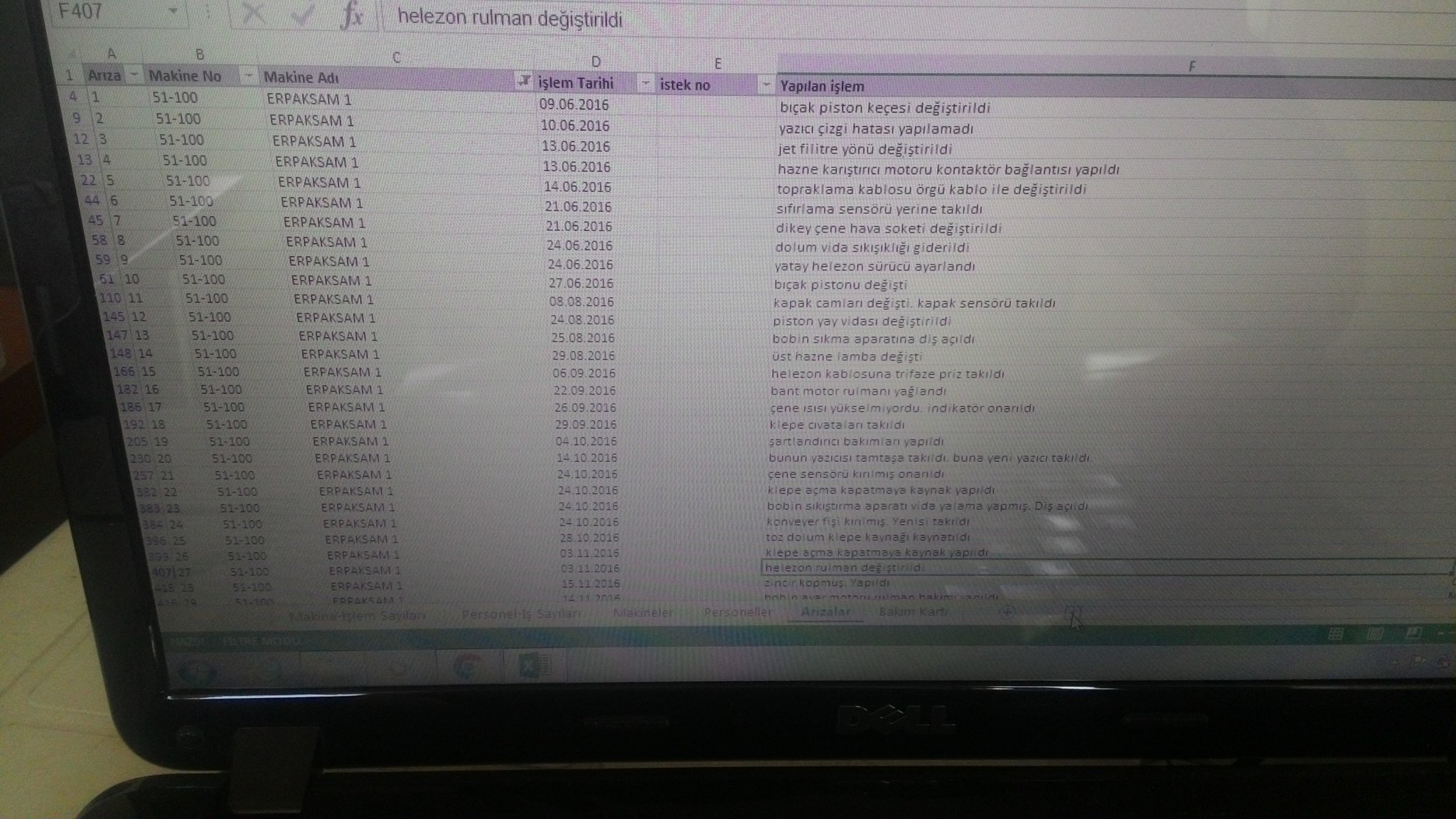

iso 9001 vb gibi standartlarda çalışıyorsanız öncelikle sizin ayak uydurmanız gerekecek. Yok eğer kara düzen çalışılıyorsa demirbaş ve stok listesi ilk öncelik olmalıdır. Buna başlamadan hiç bişeye başlayamazsınız. sonrasında bakım planları ve günlük rutin işleri takip edersiniz. firmanın isg kurul toplantıları oluyorsa geçmişe dönük tavsiyeleri, kararları takip edin. Arıza bakım onarım istek formu düzenletin, tüm iş taleplerini bu formla alın ve iş bitiminde sonuç formuyla imza altına alın. her sabah mutlaka ekiple toplantı yapın , formları önünüze koyun ekibi taleplere göre yönlendirin. İşleri sisteme koyduktan sonra , planlı bakımlara yönelirsiniz,
edit; her istek formuna İSTEK NO koyun, demirbaş listenizde her techizata yapılan işlemi ayrı ayrı kaydetin. Bunlar sizin delilleriniz olacaktır. bir gün birileri filanca techizat zaten hiç çalışmadı ,veyahut kaç kere söyledik bakmadılar derse ( herzaman çıkar böyleleri ), delilleriniz ve makinanın öyküsü herzaman düzenli hazır olmalıdır
saygılar
biz kurumsal manada bu işleri sap ile yapıyoruz fakat sap a ulaşım ve kullanım ağır olduğundan eklediğim formlarlada başarılı bir şekilde hareket edebilirsiniz
