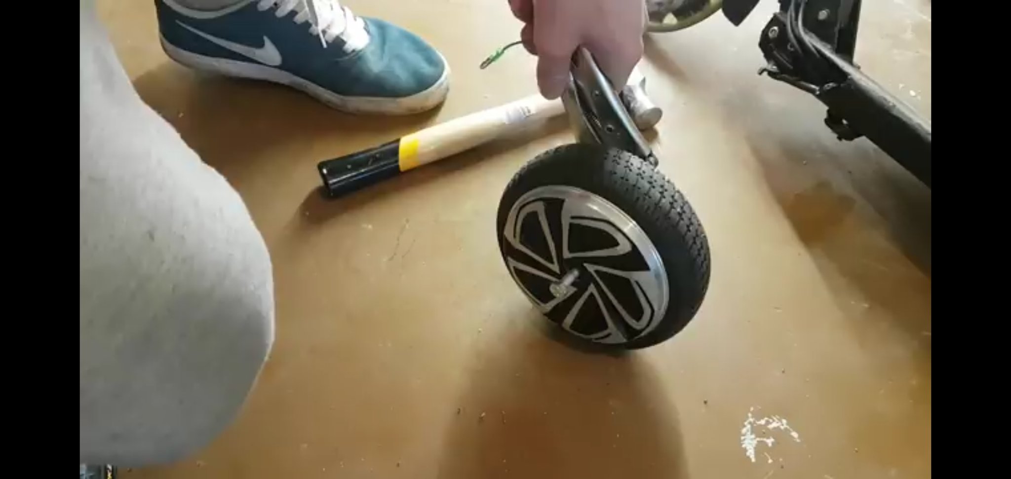

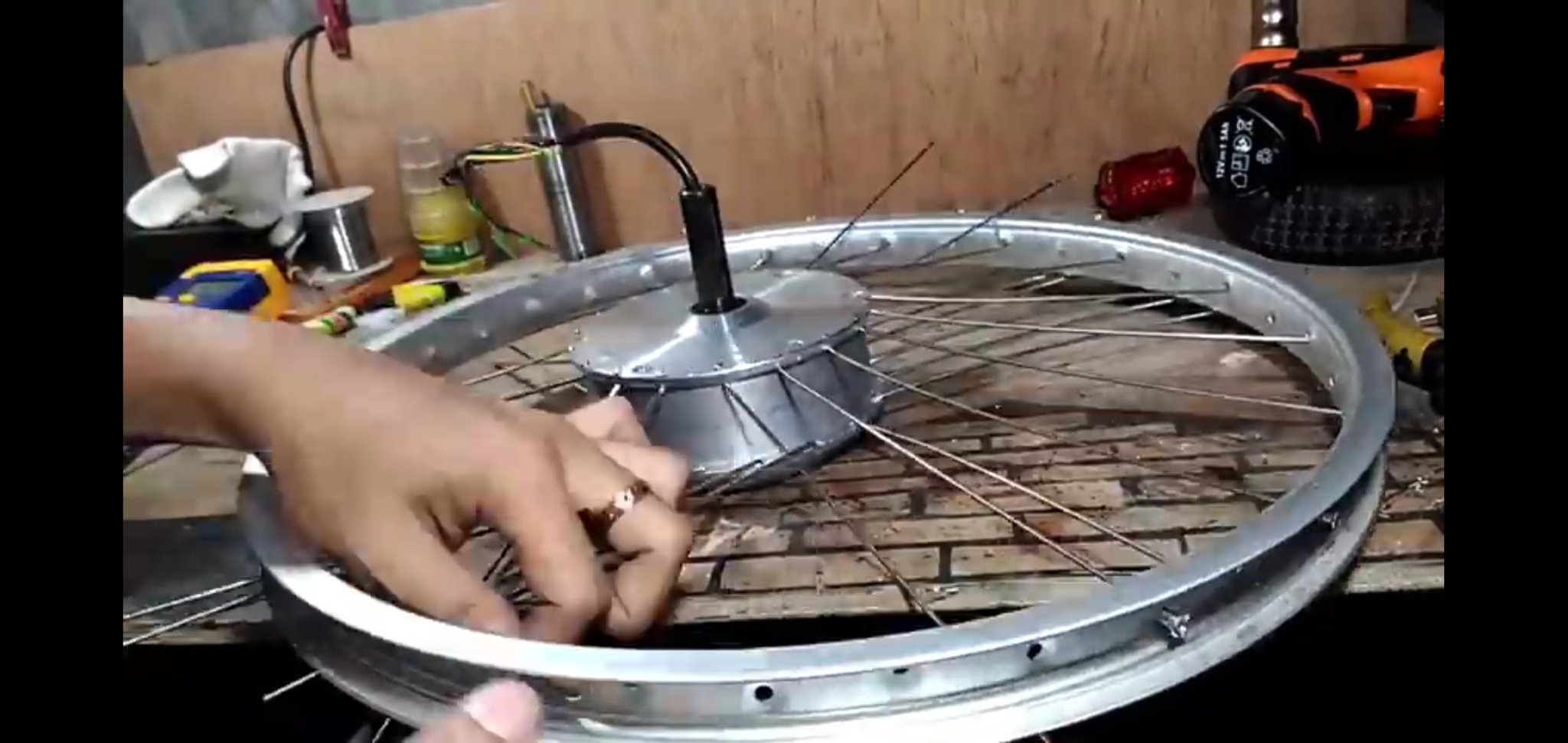

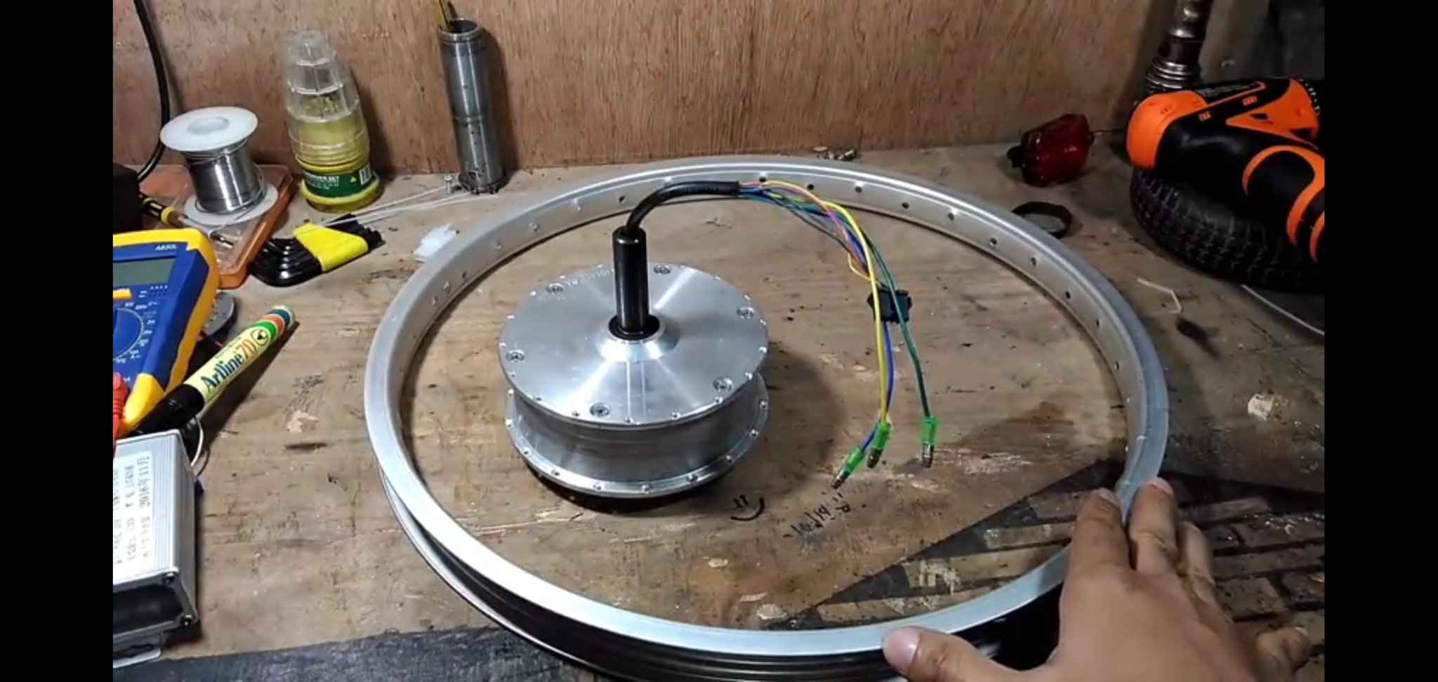

Arkadaslar hobisdaslar herkeze merhaba bi proje uzerinde calisiyorum howerboardan soktugum iki tane motor var 36v bu motorlari jant gobegine oturtmayi basardim normal bisiklet kiti hali getirdim ama sorunlarim var ve ogrenmem gerekenler bu konuda desteginiz lazim resimlerle bazi seyleri aciklamaya calisicam her motor icin 3aku kullanicam 7amp yetetlimi fazlami beyin daha bulamadim 36v250w beyin kullanicam motor sanirim 250w bana bu konuda dogrularimi yanlislarimi ve yeni fikirleri verirmsnz tesekkurler herkrze

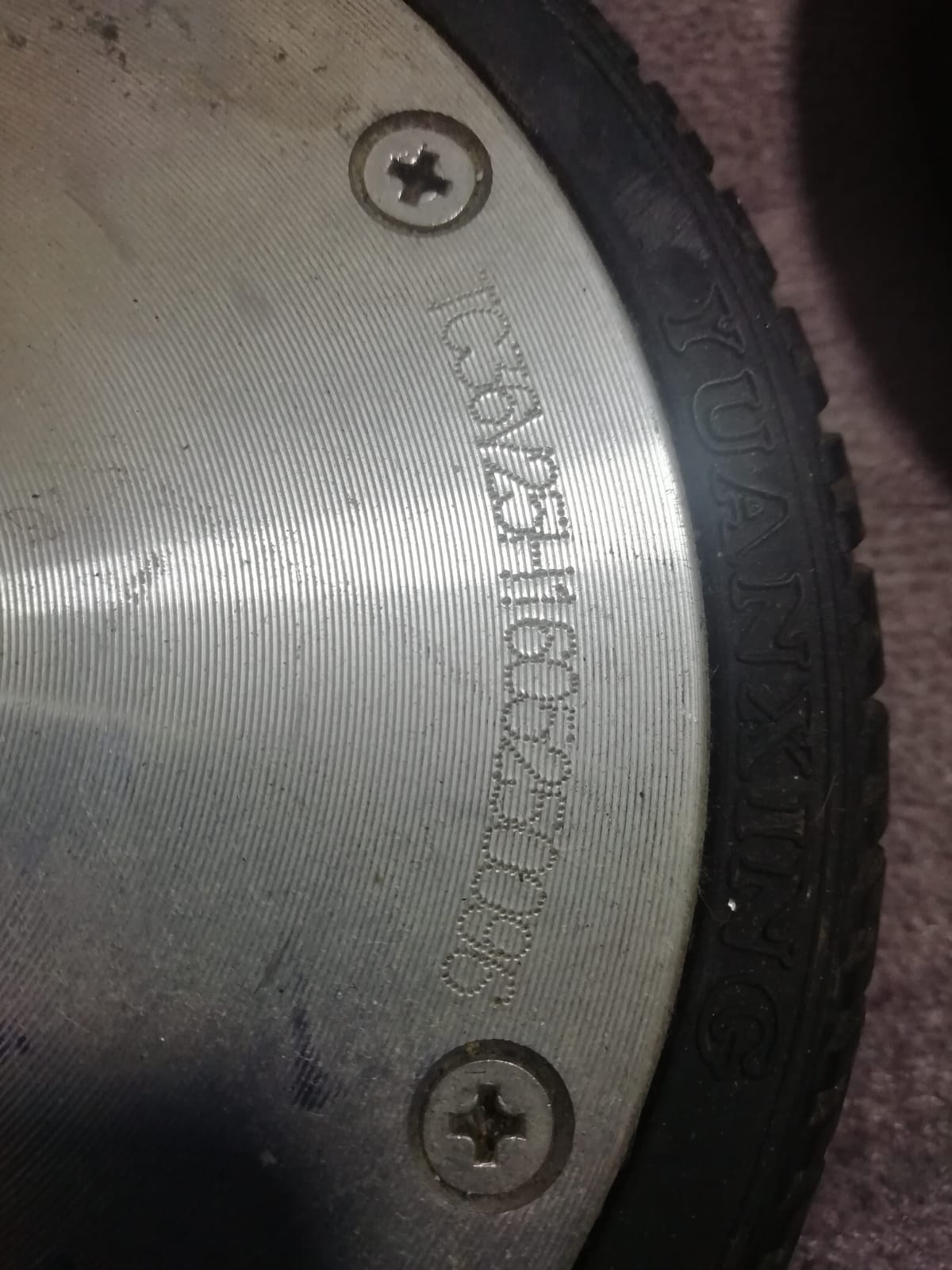

Evet arkadaslar yorum ve destekleriniz lazim ne tur beyin kullanmaliyim hatali olan gordugunuz yer varmi ve bu motor kac derece nasil anlarim 250w mi emin degilim
bildiğim yerden söyliyeyim, 7 amper akü yeterli gelmez. yalnış hatırlamıyorsam howerboarda orjinal batarya lityum pil bankasıydı. amperi yüksek olduğu için yeterlidir.7 amper akü kaldırmaz, eğer parçaladığın howerboard verilerini incelersen, sürücü ve batarya güç tüketimini bulabilirsin. büyük ihtimal fırçasız motordur bunlar, sürücüde bunlara dikkat etmen gerekir. geçen yaz şarz girişi arızalı bir howerboard tamir ettik, testini ben yaptım eğlenceliydi. sahibine test ettik, çalışıyor dediğimizde, test sürüşü yapanın ben olduğunu görünce yüzündeki şaşkın ifade hala aklımda.

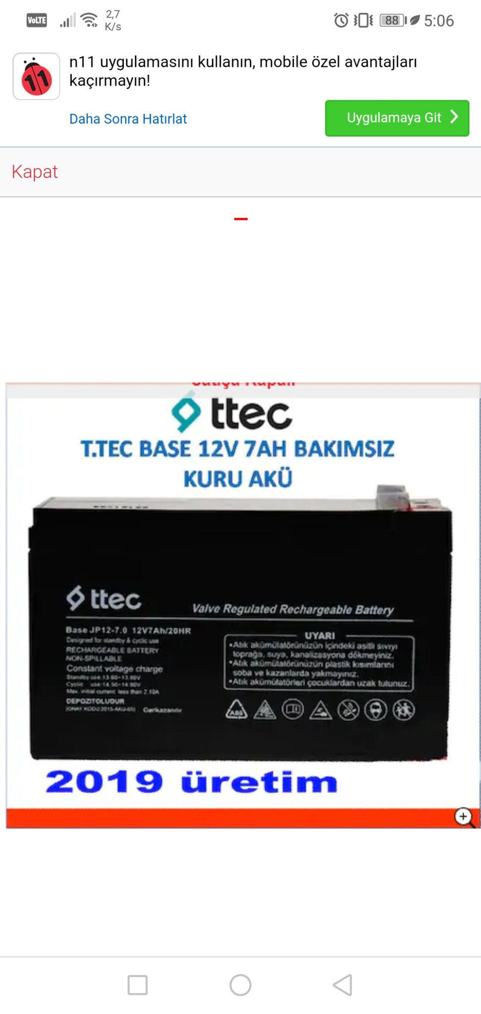

Malsef bunu sanayi ortamindan aldim iki tane nerden geldigi bilinmiyo 3x aku bagladigimda 21amp almis olmazmiyim elektrikli bisiklet beyini ile calistiranlar var bu motoru lityum pil maliyet orani cok fazla bu akulerde 9amp secenegide var
Internetten orjinal hoverboars bataryalarina bakinca 36v 4.4a olarak satiliyo suan
Ve hoverboard la bu aku ile iki motor besliyo ben bu motorlari tek tek beslicem iki tane elektrikli bisiklet yapiyorum
3X 7= 21 amper 12 volt sabit kalır
3X12= 30 volt 7 amper sabit kalır
