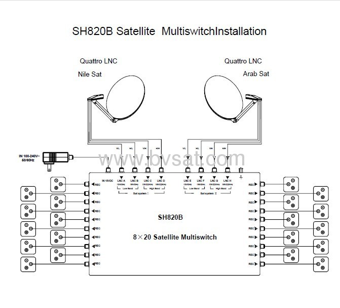

merhaba arkadaşlar. 4 kat 8 daireli en üst katlar dubleks bir apartmanda merkezi uydu sistemi kurmak istiyoruz. Her dairede en az 3 veya 4 adet tv prizi olacak. Ayrı ayrı tv prizlerin de yayınları ayrı almak kaydı ile kurulum yapılacak. Bunun için her tv prizine ayrı ayrı tv kablosu çekilmesi mi gerekiyor. Yoksa her daireye tek tv kablosu çeksek daire içerisin den dağıtsak olmaz mı. Yayın kalitesinin bozulmasını istemiyoruz. bunun için ne yapmamız gerekiyor
Her pirize merkezi sistemden ayrı ayrı kablo çekmeniz gerekiyor.
8 daire her dairede 3 oda deseniz 24 çıkışlı bir merkezi ünite almalısınız. Aşağıda bir merkezi uydu sistemi ( multiswitch ) uygulama şeması bulunmaktadır.
Bu sistem 8/20 olarak adlandırılır. 8 giriş 20 çıkış verir. Bu 8 gürüş demek alt band üst band yatay ve dikey yayınlar için toplam 4 giriş yani bir uydu için 4 ikinci uydu için 4 bağlantı portu yani bu sisteme 2 ayrı uydudan yayın alınabilir.
Çıkış kısmında ise 20 adet ayrı ayrı cihaz çalıştırılabilir demektir.
Size lazım olan önce kaç uydudan yayın alacaksınız bunu belirlemelisiniz sonrasında kaç dairede kaç pirizde toplam yayın dağıtmak istiyorsunuz bunu belirleyip bu bilgiye göre multiswitch seçeceksiniz. sonrasında gerekli çoklu çıkışlı lnb ler antenler v.s. adedi belirlenecek.
