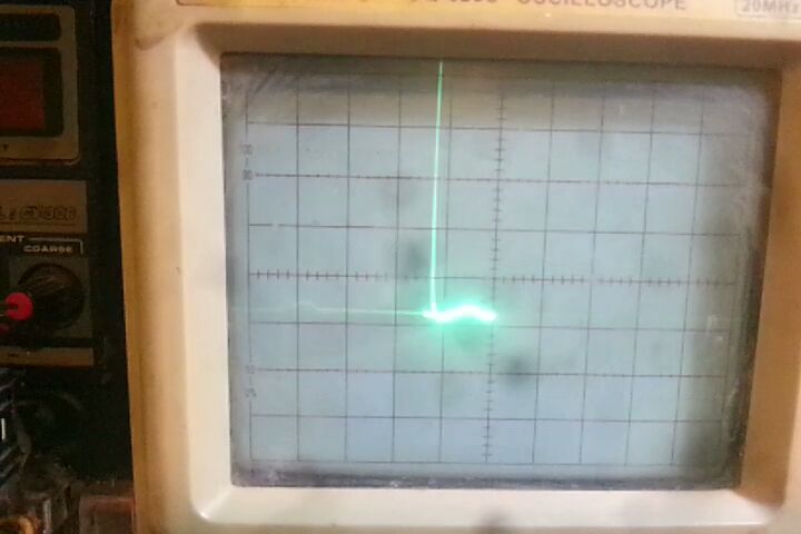

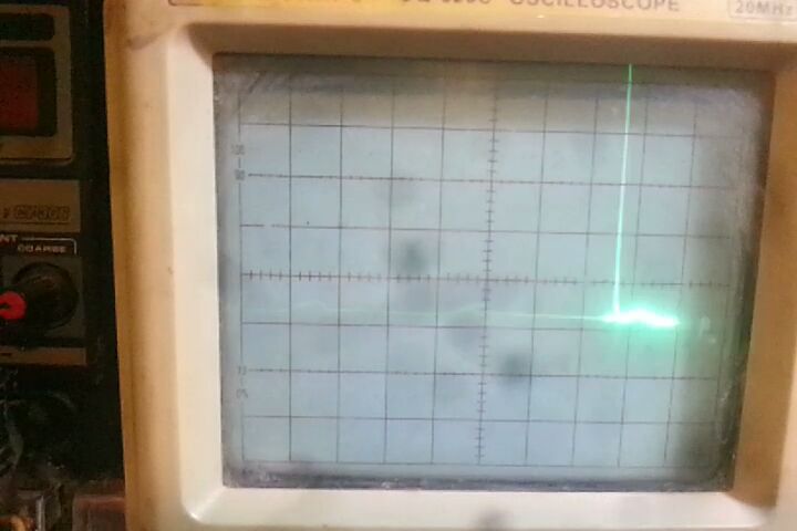

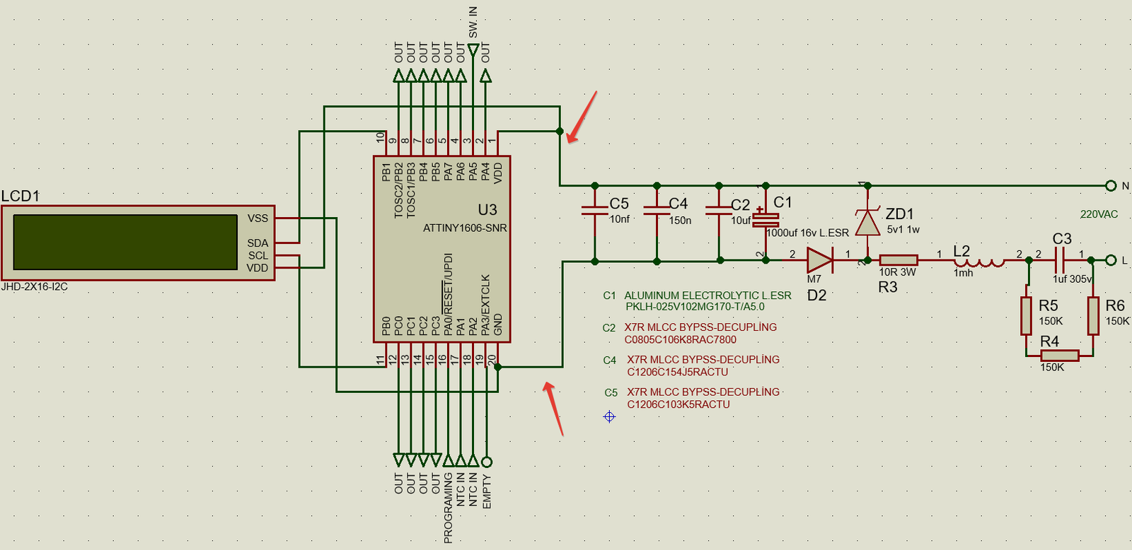

Ekli resimlerde çizimi görünen devreye, multimetre'mi Vdc kademesinde kırmızı ok ile işaretlediğim vcc veya gnd pinlerine dokundurduğum anda (bir prob yada ikisi fark olmuyor) micro işlemciler ya reset atıp yazılım yeniden başlamakta yada kısa devre olup çöp olmakta. Her dokunduğunda değil ama 3 -5 bazen 10-15 defa da bu sıkıntı olmakta.
Sadece yakalayabildiğim seviyesini ve şiddetini tespit edemediğim o andaki pik yapan voltajın osiloskop görüntüsü.
ilk başta microişlemci DC besleme katı 1000uf 25 elektrolitic ve 100nf 50v mlcc ile tasarlanmıştı, son olarak resimdeki tasarıma ve kapasitörlere geçiş yaptım yinede micro işlemci kısa devreye düştü.
Tasarımda mlcc kapasitörleri Bypass- decupling, elektrolitic kapasitörü low esr olan bir ürün seçtim.
burada gözümden kaçan nokta nedir bilginize arz ederim.
Tasarımda kullanılan kondansatörler.
C1 PKLH-025V102MG170-T/A5.0 ALUMINUM ELECTROLYTIC L.ESR
C2 C0805C106K8RAC7800 X7R MLCC BYPSS-DECUPLİNG
C4 C1206C154J5RACTU X7R MLCC BYPSS-DECUPLİNG
C5 C1206C103K5RACTU X7R MLCC BYPSS-DECUPLİNG
Kullandığım ve sıkıntı yaşayan İC ler
attiny1606
attiny1616
attiny3216

Emin degilim ama bu durumda olcum aletinin voltaj ölçmek için terminale dokundugunuzda anlık akim çekmesi girişteki induktoru sarj edip induktorun deşarj olması esnasında bu piki oluşturuyor olabilir.
Bu beslemeleri dc hatta varistor yada farklı bir uygulama ile de korumaya almakta fayda var. Tam adını hatırlayamadım.
Endüstriyel uygulamalarda trafosuz besleme uygulamasını çok tercih etmenizi tavsiye etmem.
Kolay gelsin.
C3 çok büyük. 100nF daha uygun olacaktır.
@serkan_48 ’ inde söylediği
gibi trafo en uygunu.
Zeneri 8,2V yapıp 7805 kullanabilirsiniz.
Okla gösterdiğiniz iki nokta arasına 1K
direnç ekleyiniz.
Multimetren masa tipi bir multimetre mi yoksa pille calisan multimetre mi?
direnç ekleyiniz.
Üstad'ım
1.si triac gate tetiklemelesi için izolesiz kullanmam gerekli
2.si toplam Imax devre akımım 35mA ve transformatör montaj için yeterli alan yok
3.sü bu tasarım markalı beyaz eşya kartları referans alınarak tasarlandım, aynı tasarım (AC den DC ye) mevcut.
4.sü Ams1117 serisi ile de tasarladım yine aynı sorunları yaşadım.
Devrenizi izole olmayan bir "besleme" ile çalıştırma mecburiyeti mi var?
Üstad triac gate tetiklemesi için izolesiz gerekli, yoksa her bir triac için optocuplör kullanmam gerek. Yaptığım bütün tasarım mevcutta çalışan orjinal bir tasarımı referans aldım; güç katı, triac tetiklemesi vb gibi.
Pilli ut61b unit
Kolay gelsin.
Evet mevcut bobin sebekeden gelebilecek akım salınımını filitre ederken içeride böyle bir duruma sebep olabilir. lakin örnek aldığım orjinal tasarımların yüzlerce kez tamirini veya ölçüm yaptım böyle arızalandıklarına rast gelmedim.
Genellikle bu durumları absorbe etmesi için düşük ESR li seramik kapasitörler görüyoruz, Aklıma gelen 'Bİ DİRECTİONAL' TVS diyot ları denemek. bilemedim.
"Üstad triac gate tetiklemesi için izolesiz gerekli, yoksa her bir triac için optocuplör kullanmam gerek. Yaptığım bütün tasarım mevcutta çalışan orjinal bir tasarımı referans aldım; güç katı, triac tetiklemesi vb gibi."
Devreyi izole etmek, optocoupler kullanmak daha doğru,
Orjinal tasarımlarda yanlış olabiliyor, hele Çin dizaynı ise..
Ancak bu konuda israr edilirse bütün önlemleri alın,
1.(R4,R5,R6) dirençlerin değerini çok büyütün (enerji sürekli bağlı kalacak ise paralel kondansatörü deşarj etmeye gerek yok
2. Hiç bir ölçü aleti ile, osilaskop ile ölçüm yapmayın, dokunmayın.
Bütün bunlara değerse tabiki yapın karar sizin.
