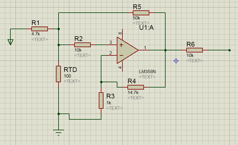

degerli kesmez hocam anlamadigim bir nokta var ; opamp alt kisimda non-inverting olarak kullanilmis yani (14.7K+1K)/1K=14.7 kazanc ..
RTD besleme ucuna seri olan 4.7K direnci ile gerilim bolucu olarak kullanilmis.
---Peki opamp + ucunun(Vin) onundeki 10K(R2) ve ona paralel cikisa bagli 50k(R5) ile cikistaki(Vout) 10k(R6) kullanim amaci nedir?
Opamp besleme ucu onune seri 22K direnc koysak bir miktar filtrelemede fayda saglar mi?

kazanç (14.7+1)/1=15.7
r2 ve r6 nın bir özelliği yok. koymasanda çalışır.
r2 opamp girişine seri. opamp girişi onlarca mega ohm olduğu için 10k nın etkisi olmaz. fakat..
eğer bir gerilim kaynağını opamp girişine dirençten geçirmeden seri bağlasaydık r2 ye belki gerek olabilirdi. şu sebeple: eğer opamp beslemesi yokken , opamp girişine gerilim kaynağı bağlarsanız, besleme olmadığı için opamp girişi sonsuz empedans gösteremeyecek ve input ucundan yüksek akım akacak ve opamp bozulacak. bunu engellemek için opamp girişine seri direnç bağlanır. fakat sizin devrede böyle bir durum yok yani r2 gereksiz.
eğer opamp çıkışına paralel kapasitör bağlayacaksanız r6 gibi bir direnç eklemek gerekir. fakat sizin şemada böyle bir durum yok. zaten 10k gibi yüksek bir değere de gerek yok. 1k yeterli.
r5 e gelince.
öncelikle bilinmesi gereken pt100 sanıldığı gibi lineer değil.
pt100 direnci yüksek ısılarda olması gerektiğinden daha az yükselir.
bu amaçla rtd ye pozitif geri besleme uygulanır. rtd gerilim yükselmesindeki düşüklüğü telafi etmek için.
bu amaçla r5 direnci çıkış ile +input arasına bağlanmış.

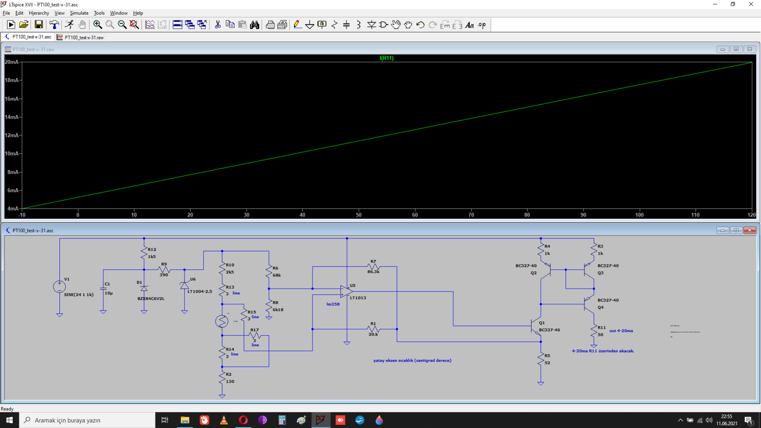

ne yapmak istiyorsunuz. pt100 amfi yapıp adc ile ölçmek mi istiyorsunuz. hangi dereceler arası ölçmeniz lazım.
pt100 amfi.
-10 ile +120 derece arası 4-20ma
