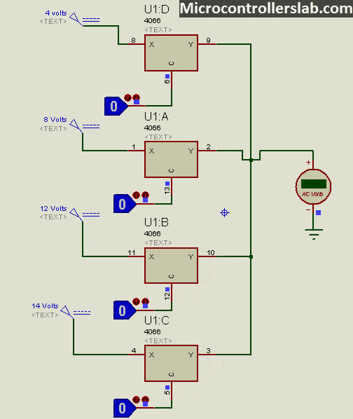

Merhaba değerli ustalar bir projem hakkında sizlerden fikir almak istiyorum.
Toprağın direncini ölçmek için multimetremin milivolt kademesinde bazı değerler okuyorum
Multimetre ile prob(Çelik kazık) arasına bir adet anahtar koymak istyorum. Bunu basit bir swich ile de yapabilirim
Fakat elektronik kayıpsız bir devreye ihtiyacım var.
1.Minimum kayıp yada kayıpsız bir devre yapılabilir mi?
2.Bu tür anahtarlama için gereken komponent nedir?
Teşekkürler.

Ustam topraklama direnci ölçmüyorum. Görünür özdirencini hesaplıyorum. İki elektrot arasında oluşan Doğal Potansiyeli ölçüp mühendislik işlemleri sonucu özdirenç hesaplanıyor. Benim yapmak istediğim bu milivolt seviyesinde ölçtüğüm voltajı elektronik bir anahtarlama devresi ile açıp kapamak. Bu devrenin kayıpsız yada en az kayıpla hangi malzemeler ile yapacağımı bilmiyorum. Tristör ile anahtarlama yapsam muhtemelen kayıplar olacak. Optokuplor ile denemedim hakkında da çok fazla bilgi edinemedim. Optokuplor ile yapabilirmiyim?

Hocam teşekkür ederim yorumunuz için. Mesleki olarak kullandığımız resistivite cihazını geliştirmek istiyorum. Bu cihaz yeryüzüne çaktığımız elektrotlar ile potansiyel ölçmekte. Aynısını basit bir multimetrede yapıyor zaten. Benim yapmak istediğim kombine bir anahtarlama sistemi geliştirip kazık sayısını arttırmak olacak. Örneğin iki elektrot yerine 48 elektrot kullanıp bu elektrotlar arasından istediğim iki elektrotu anahtar yardımıyla devreye sokup okumayı gerçekleştirmek. Bunun otomasyonu arduino ile olacağı için elektronik bir anahtarlama devresi lazım. 48 adet swich de koysam aynı işi görüyor ama manuel açıp kapatmak istemiyorum.

Evet dediğiniz gibi seçici olacak. Bu iş için kullanılabilecek komponentlerin ismini bilsem arazide deneysel olarak çalışma yapabilirim. En azından anahtarlama varken ve yokken ölçtüğüm değerleri bilmiş olur ve kayıpları hesaplatıp programda artı olarak eklerim. @Bunalmis usta da yorum yaparsa sevinirim

Size bunun için;
1. Ölçtüğünüz değeri uygun seviyeye çıkaracak (Mesela max 5V) op-amplı devre.
2 . Multiplexer ve Demultiplexer devreleri, mesela;
a) 12adet 74HC4066 Bileteral swiç ile mulktiplexer
b)3 adet 74HC4067 ile 48 çıkışlı demultiplexer.
3. Yeteri kadar giiriş çıkışı olan Arduino kartı (tahminen 8-10 adet çıkış, 1 adet analog giriş) gerekecek.
Ekteki simülasyon size fikir verebilir.
Kolay gelsin

Allah razı olsun tam aklımdakini cizmişsin hocam 74HC ile dediğiniz gibi adresleme yapıp istenilen kanalı aktif etmek. Op-Amp ile de kazanç sağlamak
Burada Op-Amp ı Y den sonra kullansak veya X ten önce kullansak neler değişir hocam @AG Mehmet
