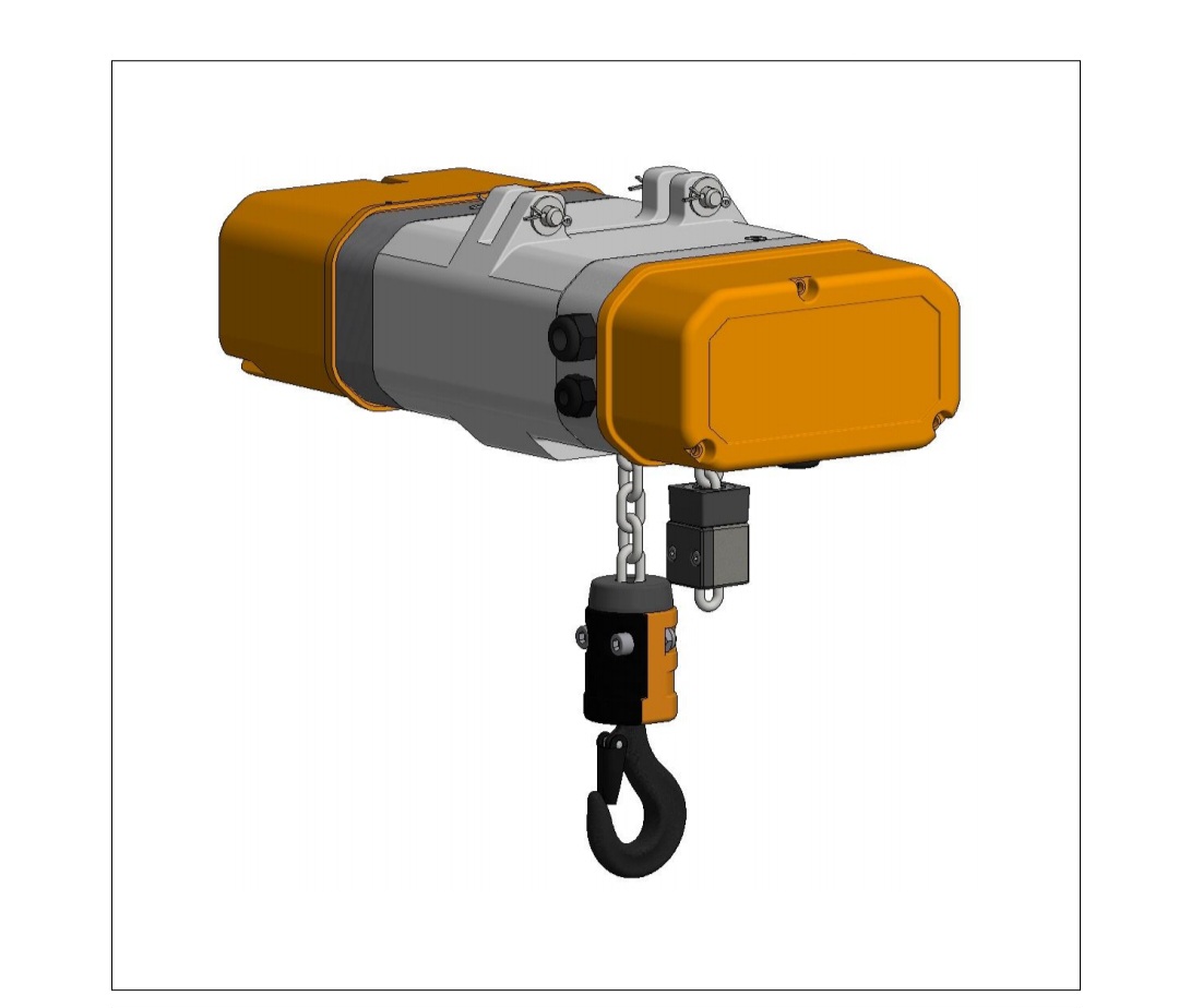

Herkese Merhaba.
Özel bir proje için x ekseninde 200mm çalışacak bir asansör tasarımı fikrine ihtiyacım var.
Detaylandıracak olursam 400x140x2mm galvaniz sac üzerinde toplamda 4,5-5kg kadar yükü 200mm aşağı ve yukarı hareket ettirecek bir mekanizma yapmam gerekiyor. 200mm mesafeyi maksimum 5 saniyede katetmesi gerekiyor. Elimde 70nM 450dd 18V motor mevcut hareket için bu motoru kullanmam gerekiyor. Mekanik ve tasarım olarak pratik bir öneri sunabilecek birileri var mı acaba?

Klasik asansör gibi hareket edecekse yanlarında bir sabitleme mekanizmasıyla sonsuz disli sistemi tek motorla randımanlı çalışır bence.
Çalıştır düşünceyi,kağıt kalem hesapla model olarak inşaat elektrikli palangasını düşün!Oldu mini asansör!Bu işi becermek için iyi bir ustaya mühendise ihtiyaç var nede olsa yeni bir model,kolay anlaşılıyor...Resim elektrikli palanga ve made in Germany
