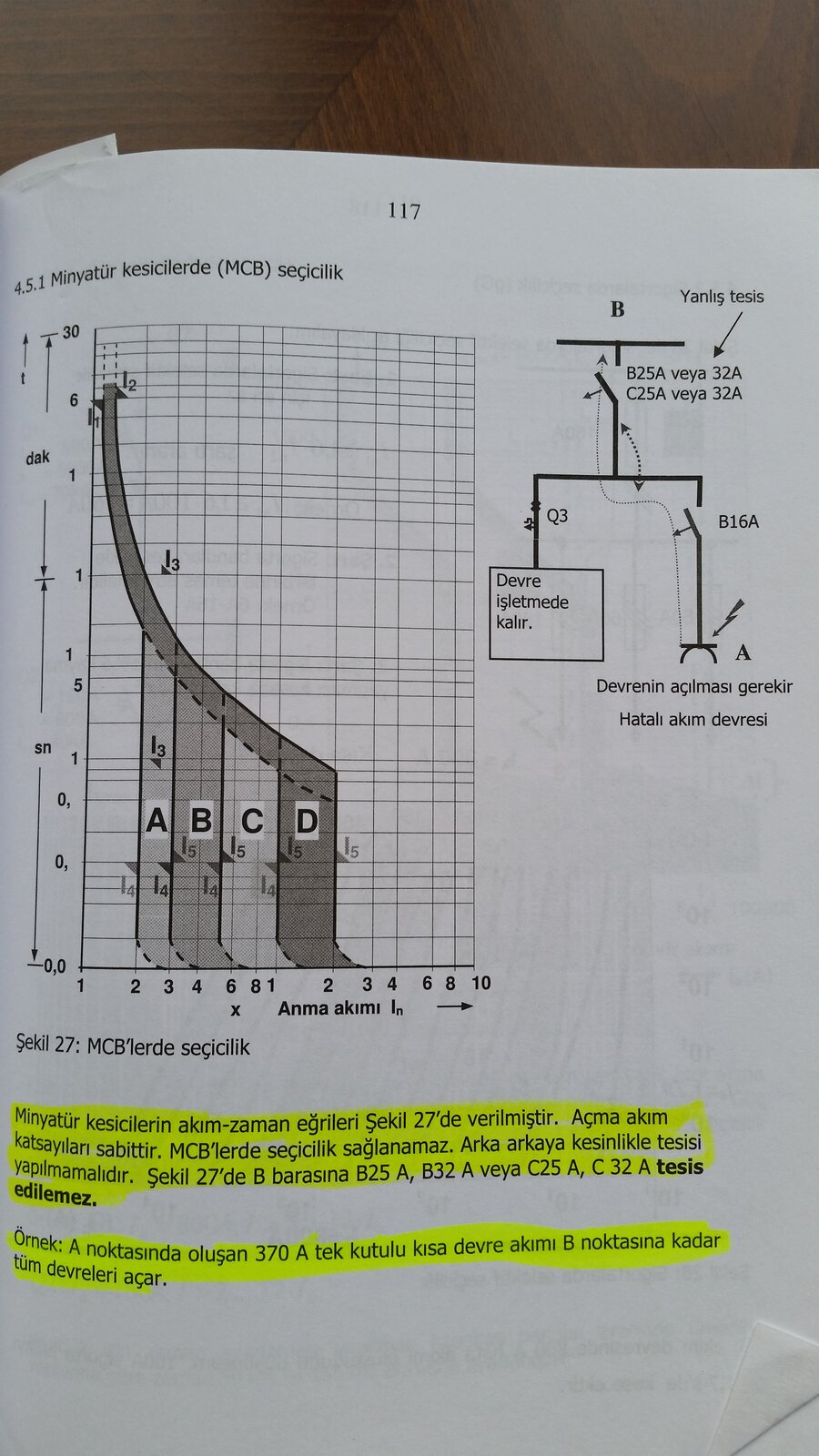

Ev tesisatlarında C tipi sigorta olmaz. Sigortalar akım değeri artarak değil azalarak tesisatlara döşenir. 32 den sonra 40 olmaz. 32 dururkende 40 atmaz NŞA da. Sigortanızın değişip tesisatınızın kontrol edilmesi lazım.

Otomatik sigortalar için,İsmail hoca dışındaki bilirguşuların :D görüşüde o yönde .Madde 7.
Bence bundan kasıt kısa devre akımlarıdır. Yoksa açma eğrilerini nereye koyacağız. Açma eğrisi değil mahmut mu diyelim.
Şakir abi , dayı, ağa diyeceksin ulaaannn.
