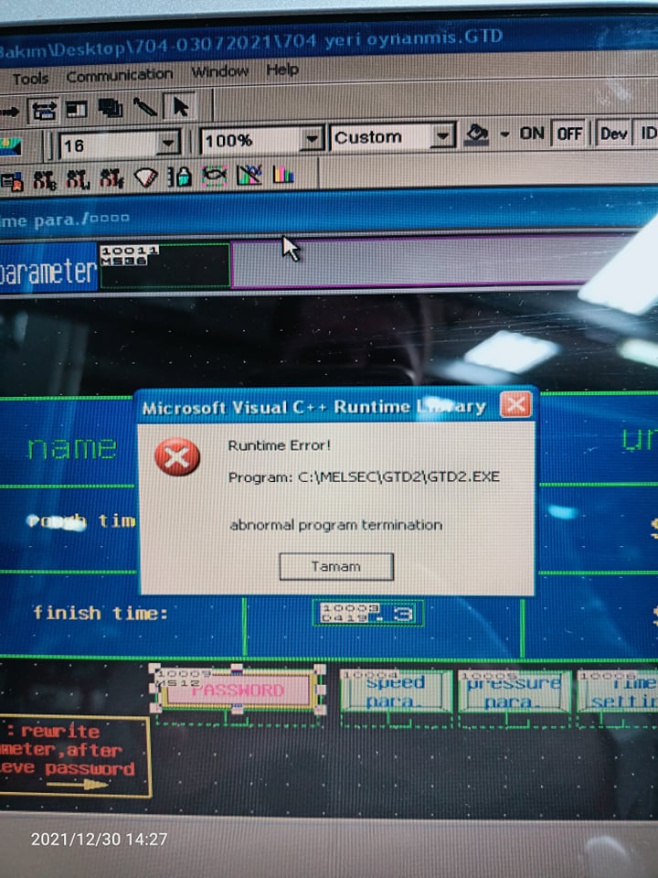

Mitsubishi operatör panelinin alt bölümü çalışmadığı için oradaki girdileri GT designer 2 de üste taşıyoruz ama got a gönderirken resimdeki hatayı alıyoruz.

Mitsubişhi, plc programını 2 ay önce kullandım, gx designeri kurarken secenekler sunuyor, monitoring seçilmişce bağlanılıyor fakat değişiklik yapılamıyor, ben programı yeniden değişiklik yapılabilen secenekte kurup, kodu değiştırmiştim, , HMİ tarafında da bu durum olabilir, arıza bu nereden çıkacagı belli olmaz,,

Farkettigim birşey oldu sadece bir sayfada işlem yaparken o hatayı alıyorum. Diger sayfalarda degısıklıkte hata alınmıyor.
