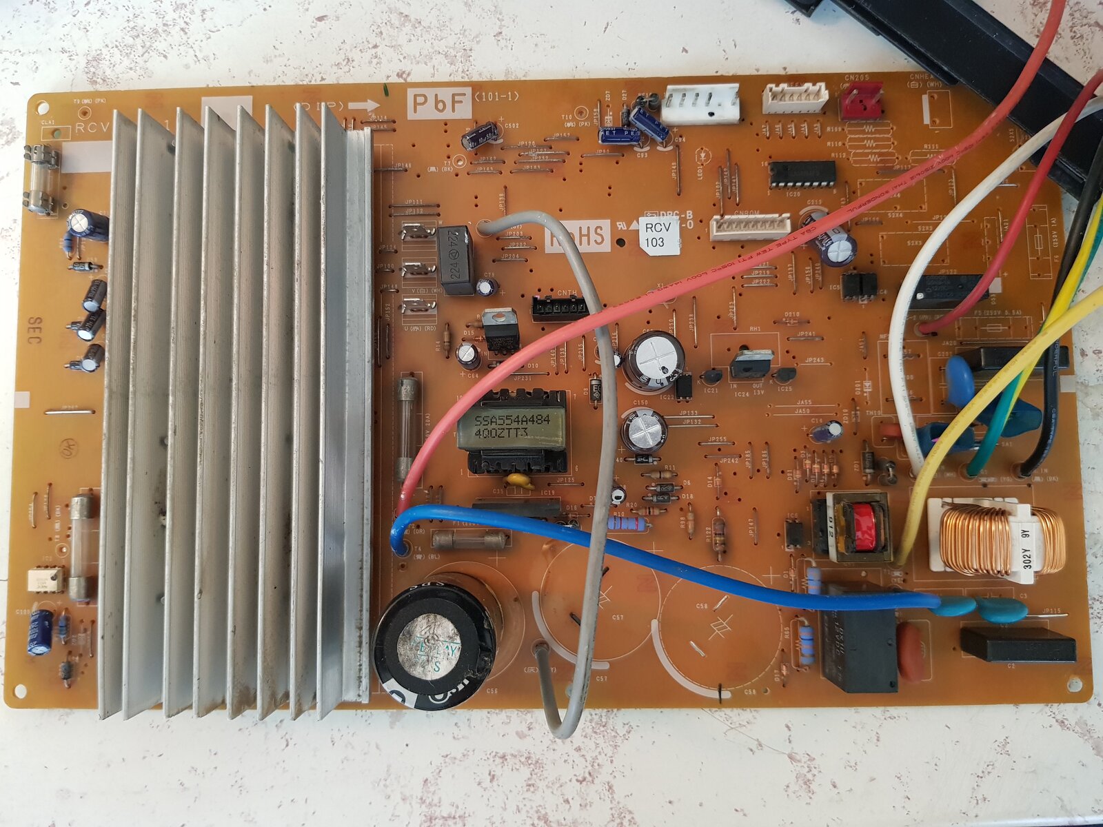

Herkese merhabalar. Elimde sökülmüs vaziyette bir mitsubishi klima var. Elektrik kesintisi sonrasi klima durmus. Klimaci dis unite karti arizasi demis. Simdi bu klima bende yalniz boru baglantilari yapili degil sadece elektrik baglantilari var. Saniyorum klima icerisinde gazda yoktur. Fise taktigim zaman dis unite fani devreye girip 15 20 saniye sonra cikiyor. Ve run sabit timer 6 kez yanip sonuyor. Daha sonra kondansatorlerden ciyaklama sesi geliyor fan devreye giremiyor tektardan.
Bilenler varsa eger cok minnettar kalacagim. Simdiden tesekkurler.

Merhaba o konuyu okudum ama bende motor devreye giriyor. Kondansatorleri degistirdim. Onceden 15 20 saniyede devreden cikiyordu simdi 1 dakika calisip sonra devreden cikiyor. Klimanin icinde gaz olmamasi ve borularin bagli olmamasi boyle bir hataya sebebiyet verebilirmi acaba

Arıza koduna bakmadım ama cihaz inverter ise gaz basıncına bakarak çalışır sistemde gaz yoksa basınç tutturamadığı için cihaz arızaya geçer
Cihaz inverter. Hata kodu acilimina baktigim zaman dis unite kartinda iletisim hatasi olarak geciyor
ZAMANLAYICI lambası: 6 kez yanıp söner
Arızanın içeriği: İç ve dış üniteler arasındaki iletişim hatası: Ana neden: Bağlantı kablosu kopması, zayıf temas, arızalı iç ve dış devre kartları, arızalı güç kaynağı

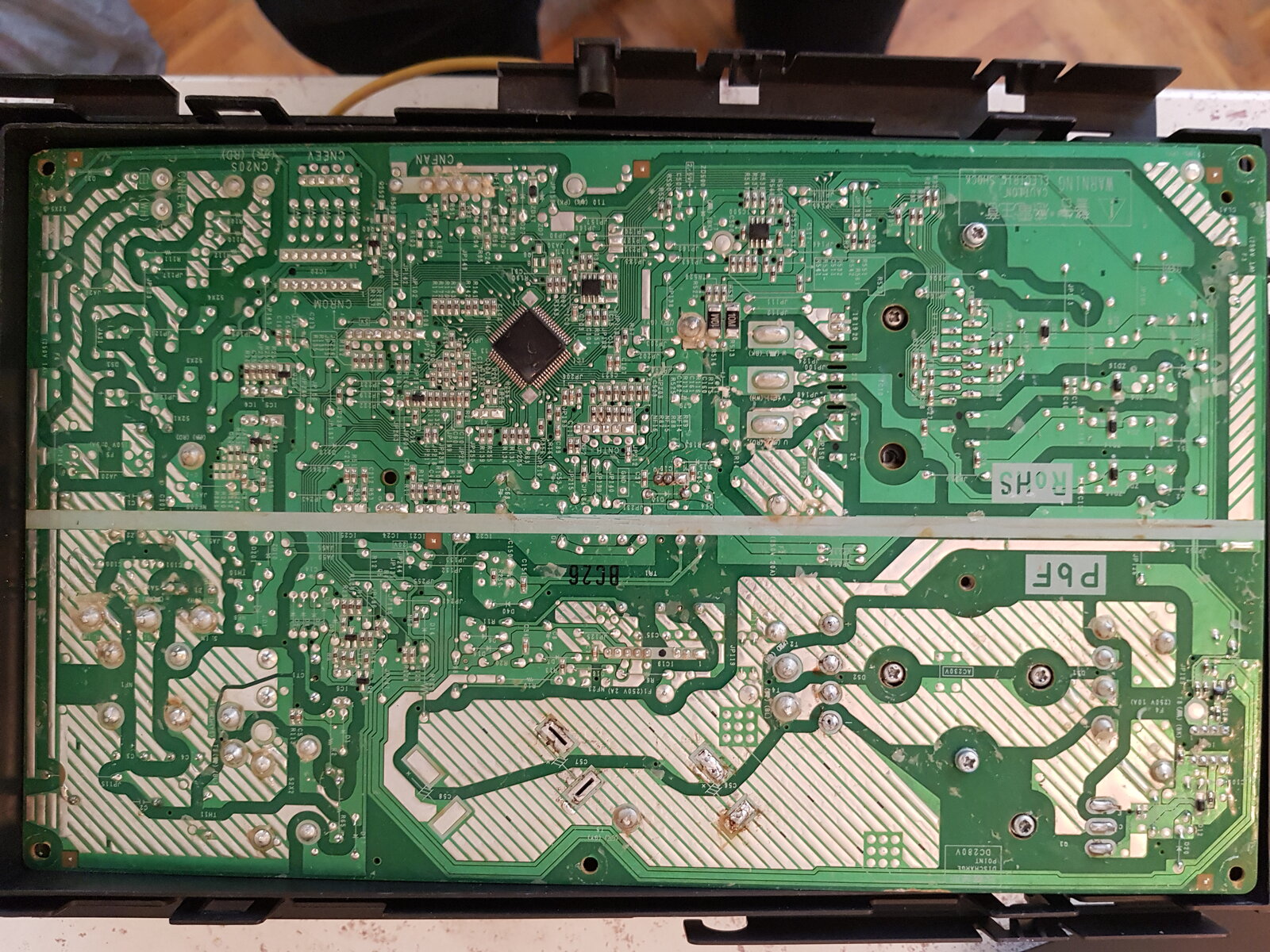

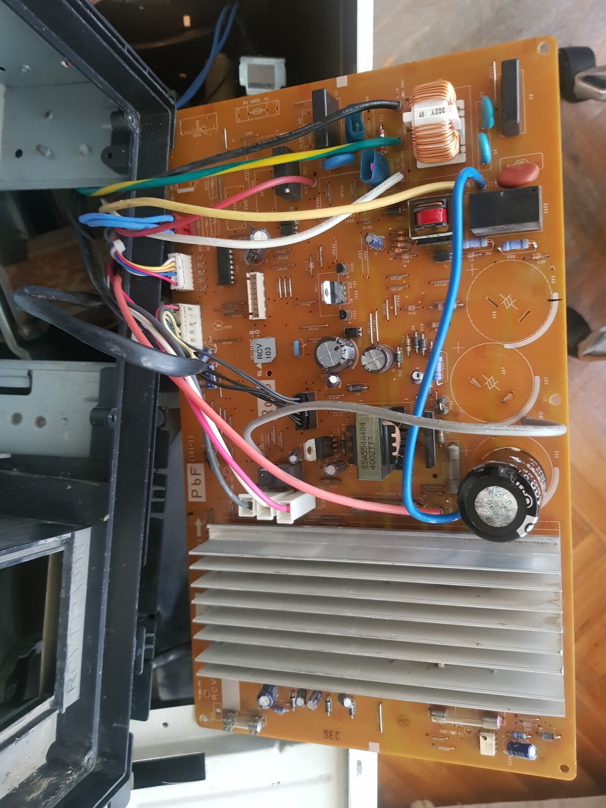

dış ünite kartının ön ve arka fotoğraflarını ekliyorum.

Cevaplarınız için çok teşekkür ediyorum evet kart bu RCV505A101
Dökümanları inceliyorum.
