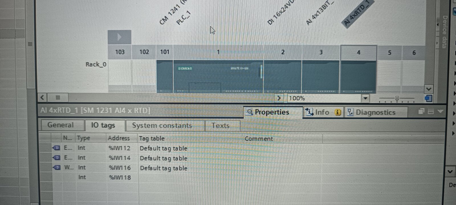

Yazılımı yapılıp cihaza yüklenen plcimde cihazdaki modül ile tia portal üzerindeki modül farklılık göstermektedir. Bende tia portaldan modülümü değiştireceğim fakat önceki projeden ıo tags kısmında 3 parametrem mevcut. Onları da yeni modülüme eklemem gerekiyor nasıl yapabilirim yardımcı olabilir misiniz ?

Cihazdaki modül tia portalda yanlış seçilip proje yüklenmiş bu yüzden error hatası alıyorum. Bende doğru modüllerle yazılımda değiştireceğim. Fakat görselde görüldüğü üzere ıo tags kısmında ki adresleri yeni ekleyeceğim modüle nasıl ekleyeceğimi bilmiyorum.

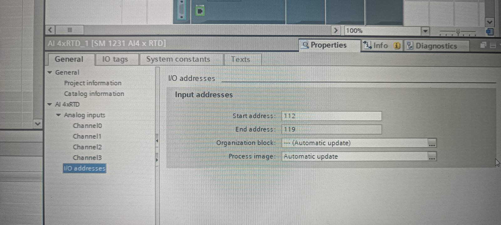

Device configurationa girip değiştirmek istediğiniz modülü silin, yerine istediğiniz modülü koyun. Device overview kısmında input/output adresleri gözüküyor. Device overciew sekmesinden eklediğiniz modülün input adresini 112'den başlatın.
Modülün "General" sekmesinden modülün kanal parametrelerini ayarlamayı unutmayın.

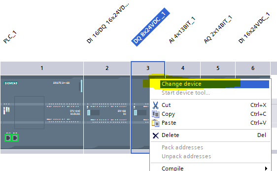

Aynı modülün farklı tipleri için change demeniz yeterli silmeye gerek yok otomatik adresleri atıyor diye hatırlıyorum

Silmeye gerek kalmadan değiştirmek istediğimiz modüle gelip change device yapıyoruz, adres atamaları için properties kısmından(görseli paylaştım) eski modülün ıp start ve end adreslerini yeni modülümüzde yazıyoruz otomatik olarak atama gerçekleştiriyor.
