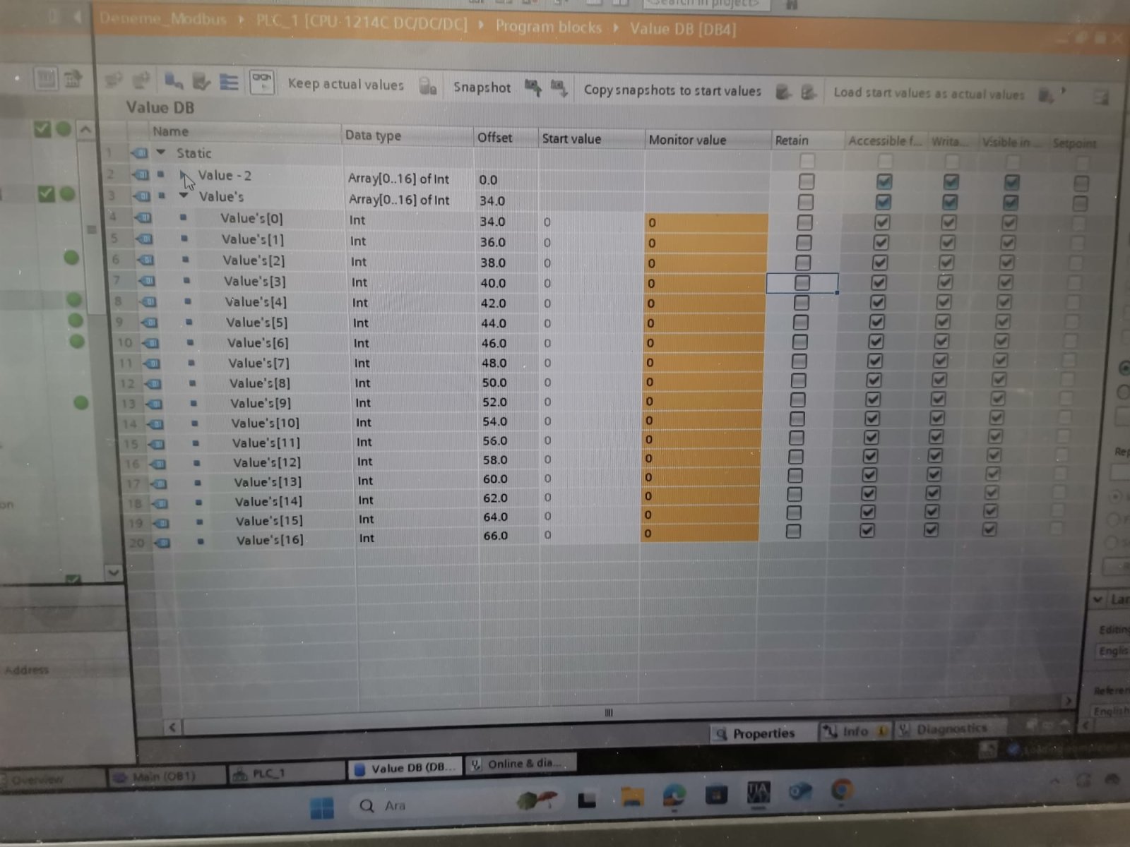

Merhabalar herkese,

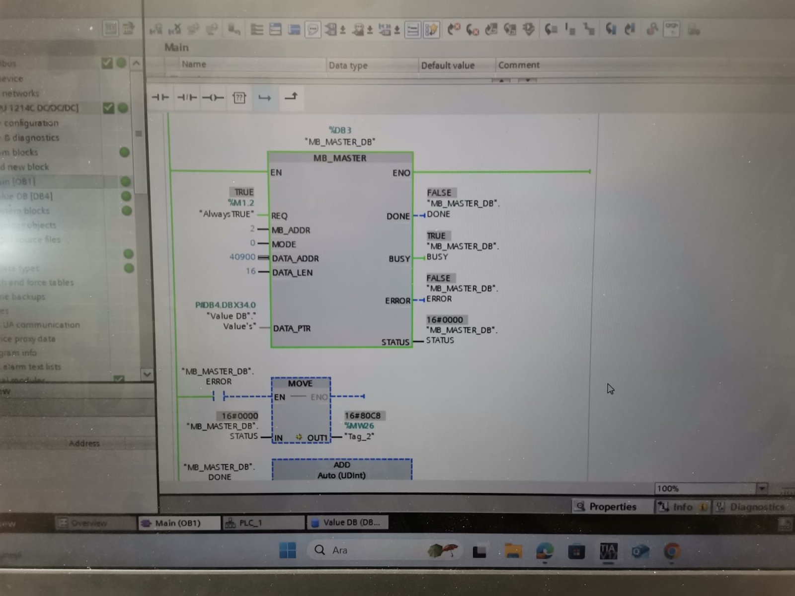

Bir siloda bulunan Esit LCA-D marka ağırlık indikatöründen Modbus ile veriyi PLC'ye almaya çalışıyorum. Fakat herhangi bir değer alamıyorum bir çok data adresi denedim herhangi bir değer alamadım. Modbus komutlarında da herhangi bir error yok. İndikatörüde Modbus ayarları ile aynı haberleşme ayarlarına sahip. Nasıl bu veriyi alabilirim yardımcı olabilir misiniz?
Teşekkürler

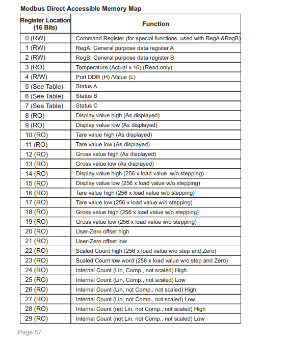

Ekstra olarak son ek LCA-D indikatöründen alınmış Modbus adresleri.

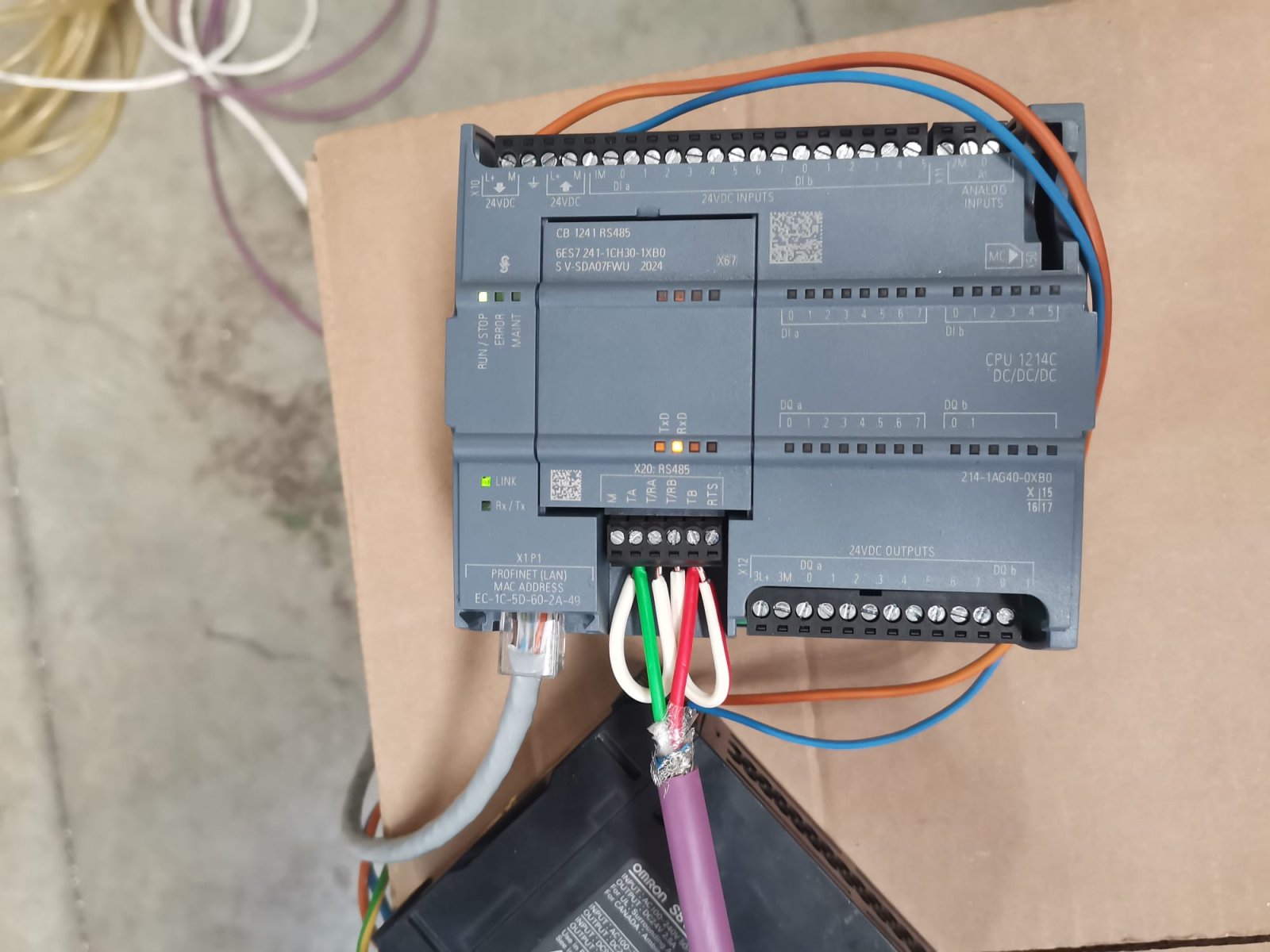

Cevabınız için teşekkür ederim. Haberleşmeyi sağlayıp veriyi alabildim.
MB_master bloğunu MB_comm_load bloğu done olduğunda aktif ettim ve haberleşme kablosunu indikatör üstenden tersledim. Tekrardan teşekkür ederim.
