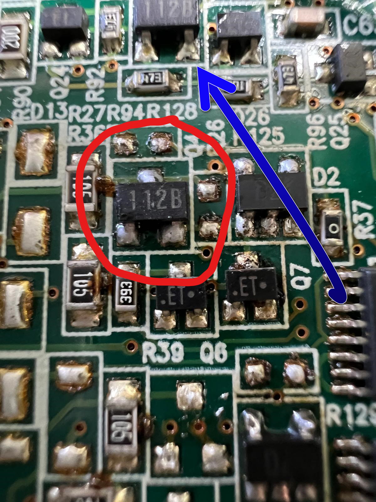

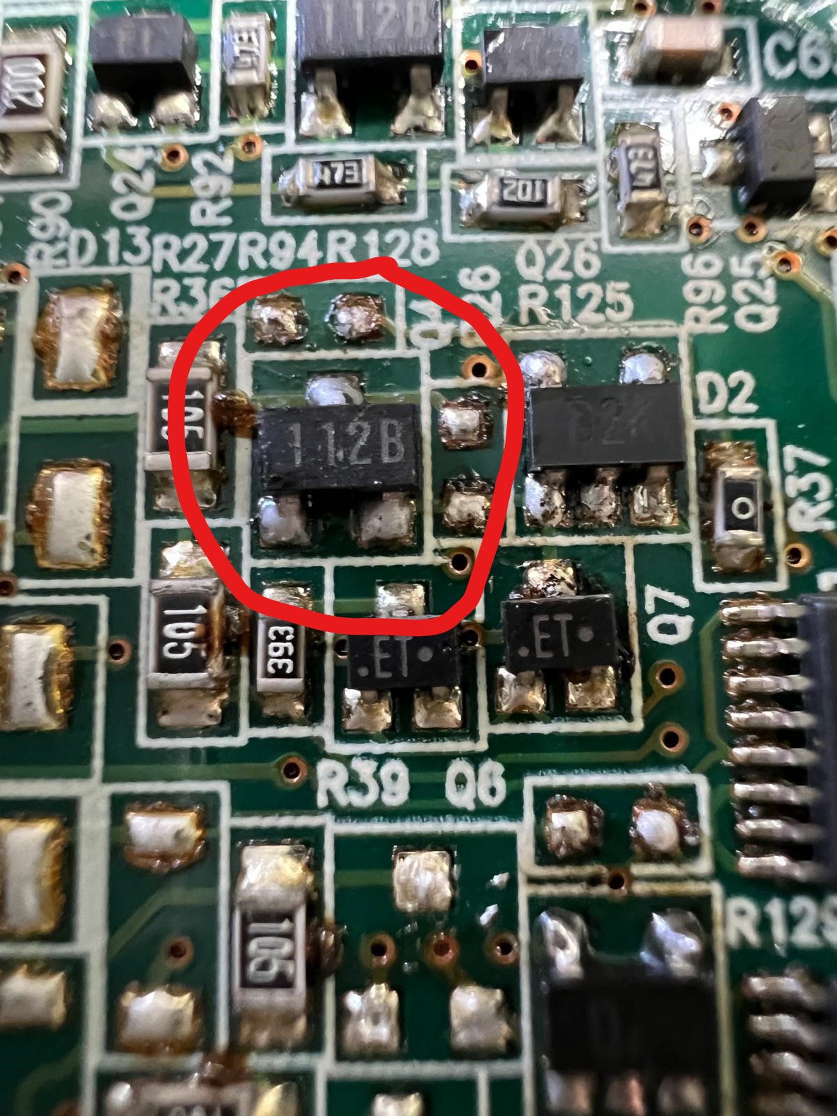

Modicon TM2AMM3HT hurdası veya içinde bulunan "112B" kodlu malzeme lazım. Ücreti mukabilinde.

TM2AMM3HT SMD diyot gibi görünüyor.
4 tip diyottan bir tanesi olacak.
Seri, seri seri , paralel ortak anot , ortak katot

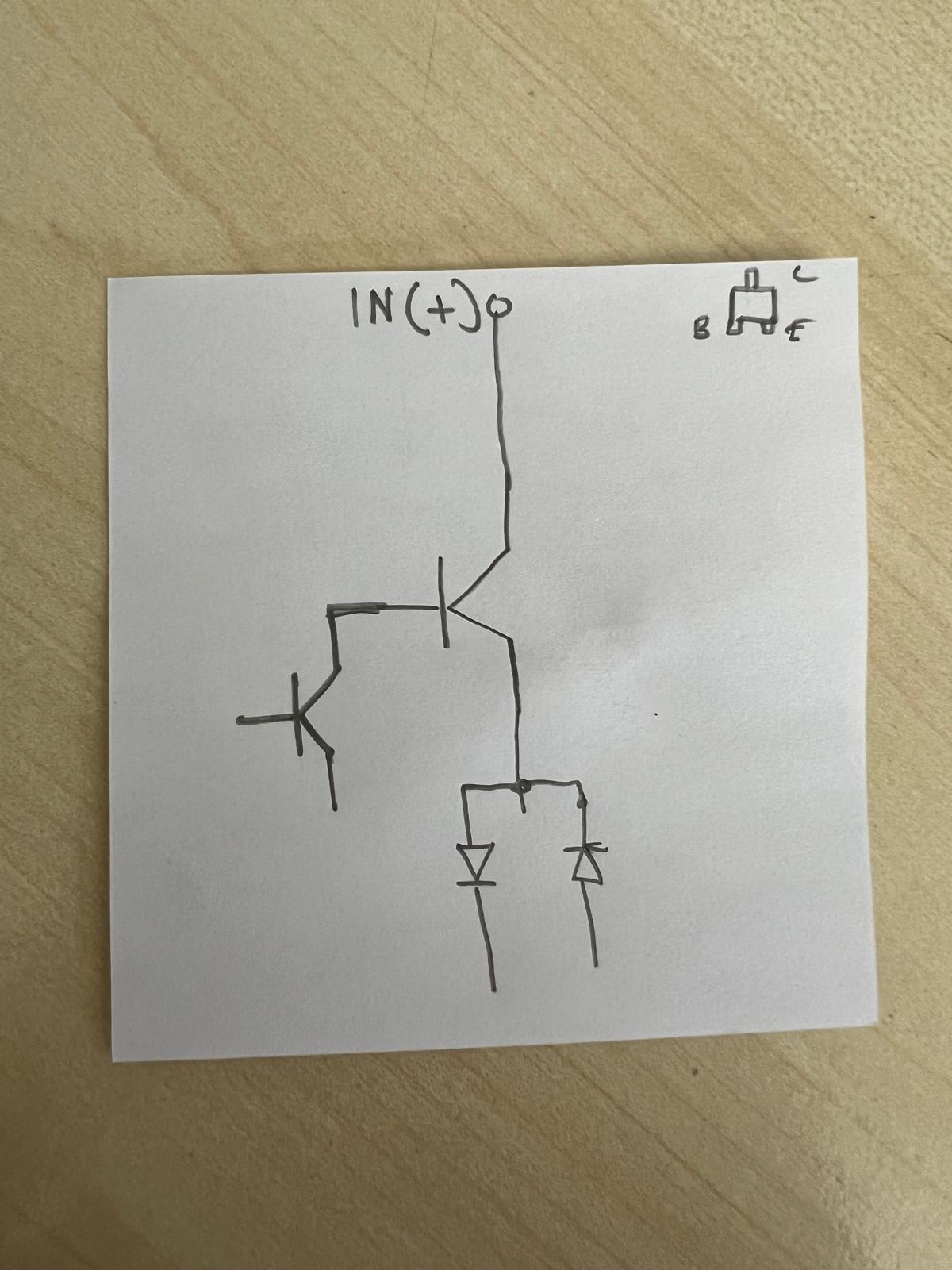

Sağlamını söküp test ettiğinizde evet diyot gibi görünüyor, fakat devre üzerinde 3 bacakta bağlı. Arızalı olanda' da 3 bacak kısa devre.
Kabaca çizimini yaptım. Mosfet olduğunu düşünüyorum. IN(+) yazılan yer Analog modülün + ucu.

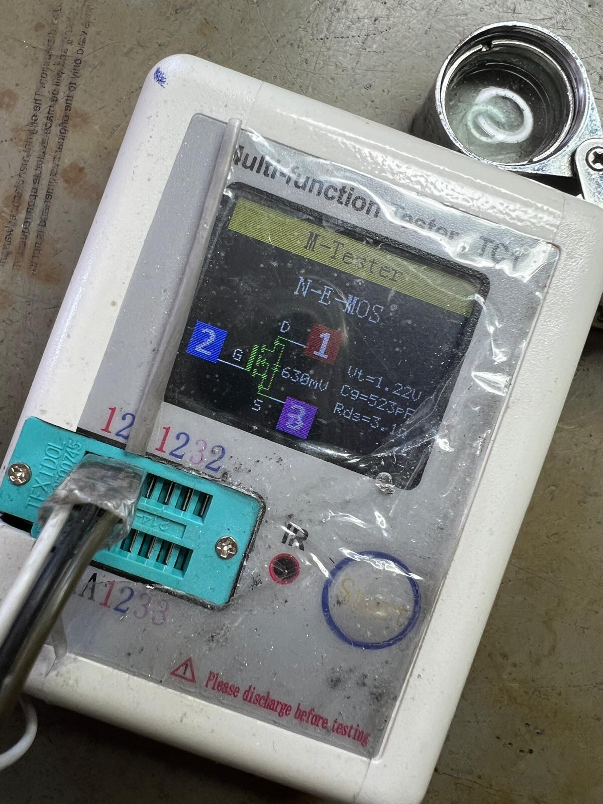

EK: tahmin ettiğim gibi mosfet çıktı.

Dikkatli bakınca; Devre üzerinde Q4 olarak işaretliymiş.
Transistör olacak herhalde.
Karta Mosfet takip testini yapın.
