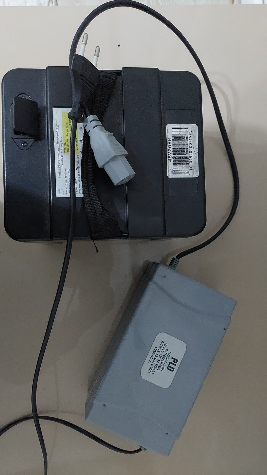

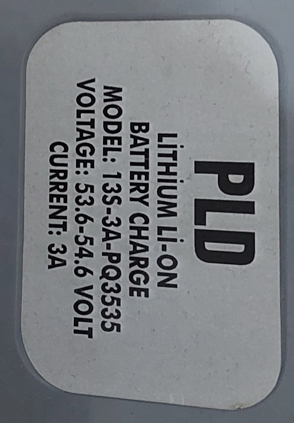

Arkadaslar 48v 20ah lityum ion akum var bu akuyü elektrikli bisiklette ve kamp alanlarinda kullaniyorum.Ben bu akuyu arac bagajinda bulunan 12v cakmak girisinde INVERTER ile sarj edebilir miyim ? Bunun icin nasil bir arac ici inverter almam lazim ? Aracin sarj cihazinin resmini ekliyorum

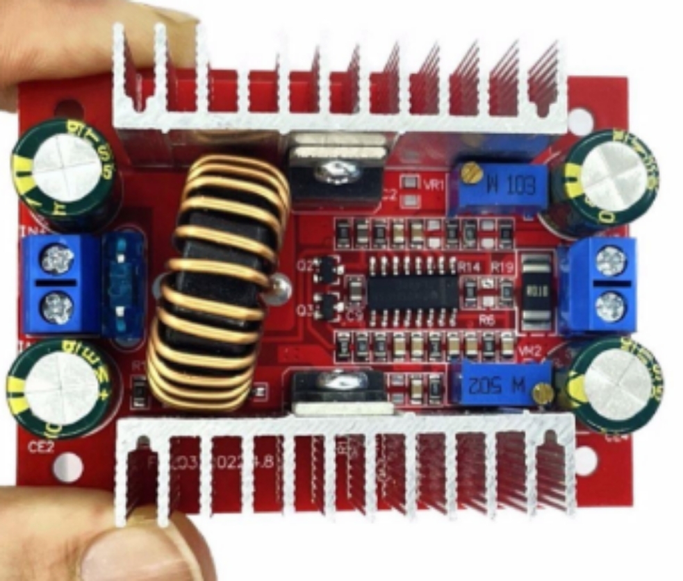

İnverter 12v DC'yi 220v AC'ye çevirir. İnverter almayacaksın. dc dc booster alacaksın.
Akü şarj etme videolarını izlemeni tavsiye ederim. Önce sabit akım sonra sabit voltaj vereceksin.
Aşağıdaki ürün sorununu çözer.
bst900w
