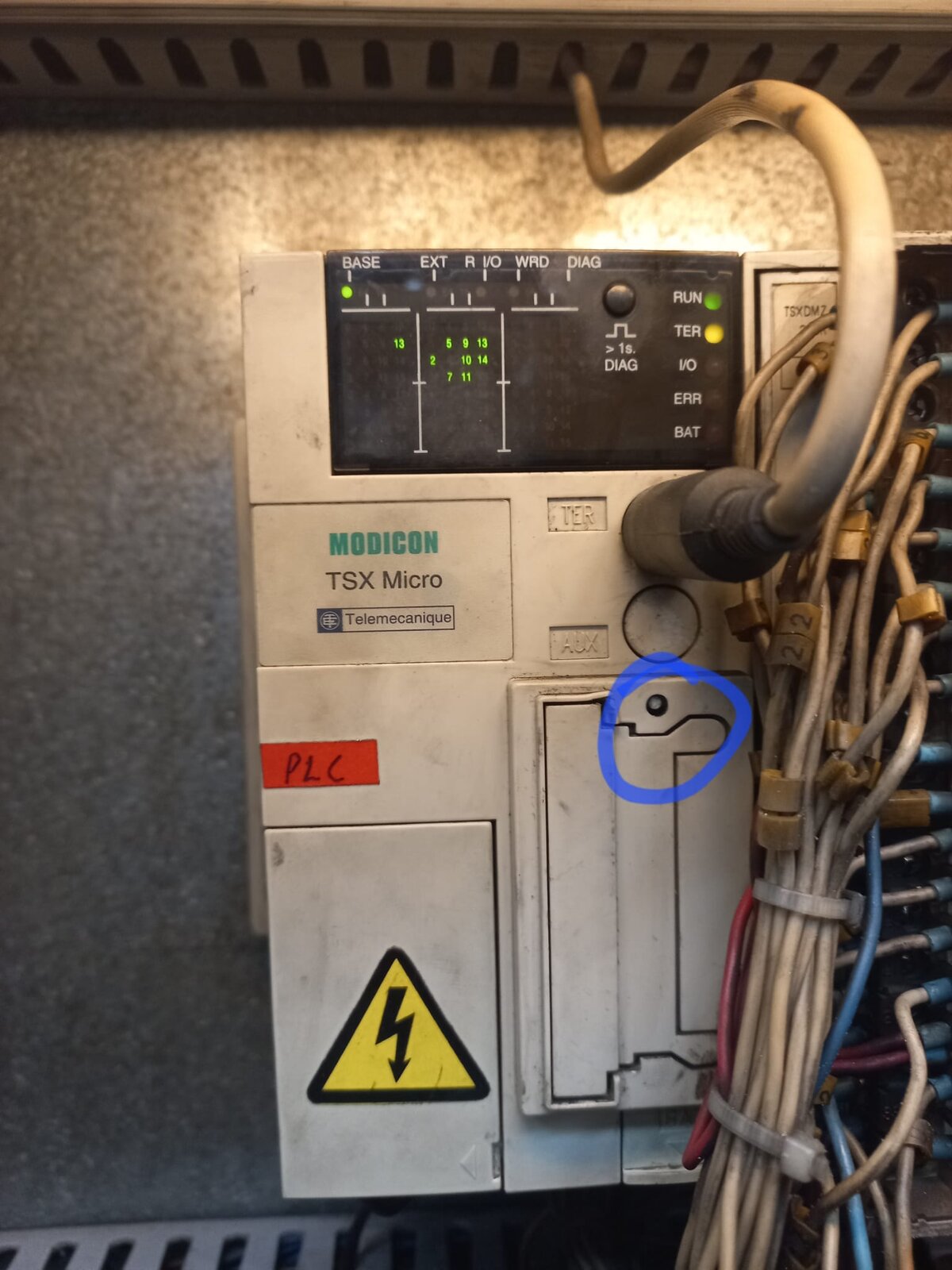

Herkese Merhaba,
Modicon tsx micro plc ' de şuan sadece Run ışığım yanıp sönüyor bu ne demek oluyor ?
PLC Run konumunda değil ise tuşlara basarak alabilir miyim yoksa bağlanmam mı gerekir?
Not : Plc ye bağlanacak kablom ve pc olmadığı için Plc üzerinden bir çözümü varsa ve önerirseniz çok sevinirim.
Şimdiden Teşekkür ederim fikirleriniz için.

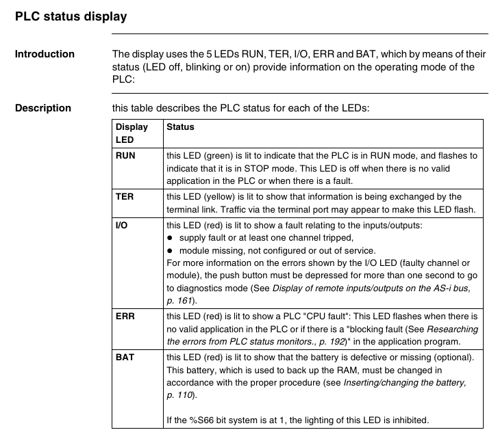

PLC Stop taysa Run ışığı yanıp söner diyor. Detaylı bilgi için:
https://pneumatykanet.pl/pub/przekierowanie/TSX_Micro_main_manual.pdf
