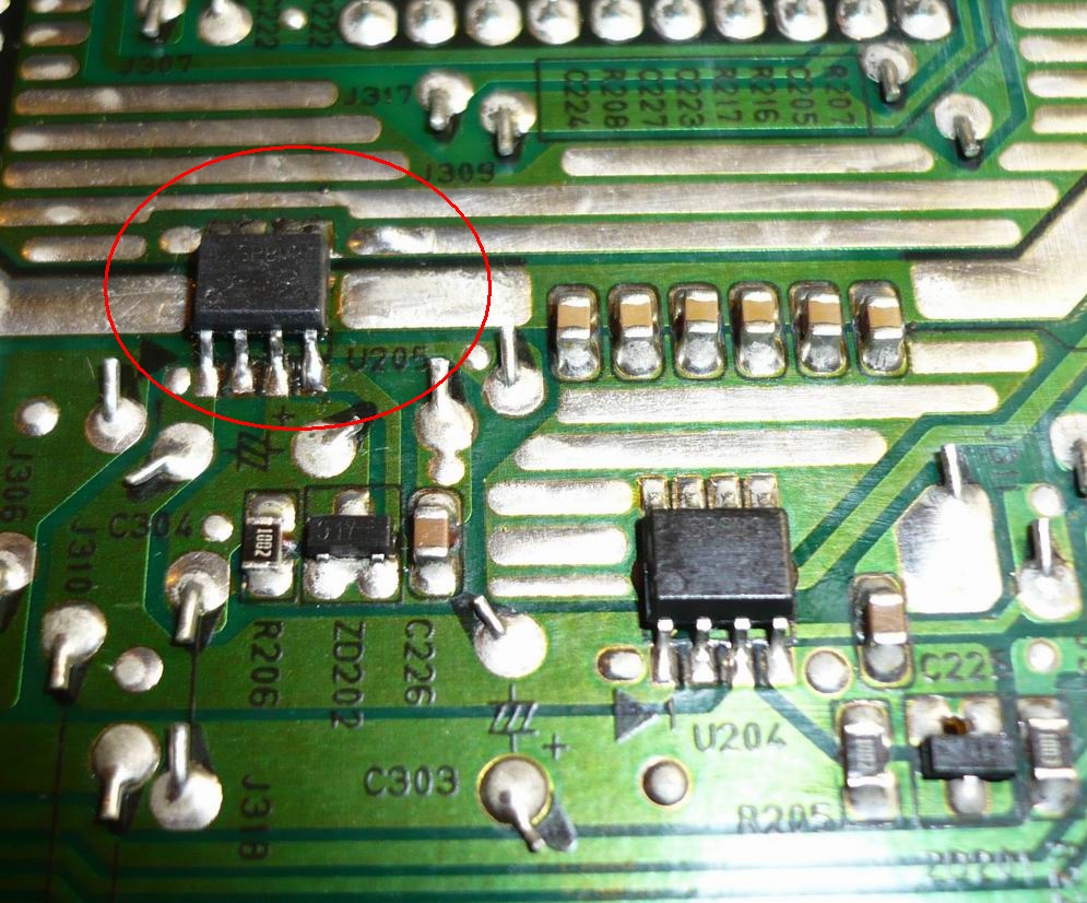

Monitör açılıyor geri kapanıyor.
Anakarttaki (özellikle besleme katındaki parçaların) lehim bağlantılarında bir soğuk lehim olabilir, bu tesadüfi gecikmeli dayanımlar (3 dak, 10 sn. 1 sn. gibi) o yüzden olabilir, soğuk lehimli parça ısındığında gecikmeli olarak besleme katını doğrudan (smps trafo bacakları veya smps sürücü entegresi gibi) veya dolaylı (çıkış uçlarındaki sıkıntılı iletim şekilleriyle) kesiyor olabilir, bir de bu yönüyle düşünün. Yani arıza besleme katındaki bir ara kopmayla (zamana bağlı olarak) direk ilişkili gibi göründü bana. Kolay gelsin.

Cevapa göre sağolasınız kartın resimleri en üstte.

Kartın resminide yeniden çektim.

Plaka arkasında iki adet 8 bacaklı Tranzistörlerden olduğunu yazmış Rus sitelerinde
kafam karışık tabii bilemedim ne yapıyım. :D
Bu resimdeki transistör değil mosfet benimde bu marka, farklı bir model monitörümde aynı problem oldu. Kendin tamir etmek için uğraştım kondansatörlerde şişme vardı yanındaki sigorta atmıştı değiştirdim gene görüntü gelmedi. İnternet'te ararken kartın tamirlisini buldum 30 lira ya tamir edilmiş kart aldım şu an çalışıyor. Çıkan kart içinde Çin'den mosfet siparişi verdim geldi ama bir fırsat bulup değiştiremedim. Bence sizinde mosfetleriniz arızalı ya da soğuk lehim var.

Neyse Gittik denedik Güç kartını Şıpp kapandı ekran. Floresan filan değişti Yok abi olmuyor.
Led kartını değişti elinde sinyal kabul etmeyen Diğer monitörün anakartı vardı. Onu taktı durmadan çalıştı Ledler 15 dakika filan.
Neyse Kendi güç kartımın da sorunsuz çalıştığını gördüm. ama Led kontrol kartı neresi bozuk ki Floresan işıklarını kesiyor?
