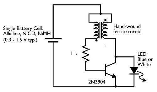

Piyasada joule thief diye adlandırılan devreler var. led yakmak için kullanıyorlar. çok akım çekilmiyor ama geliştirilebilir belki..

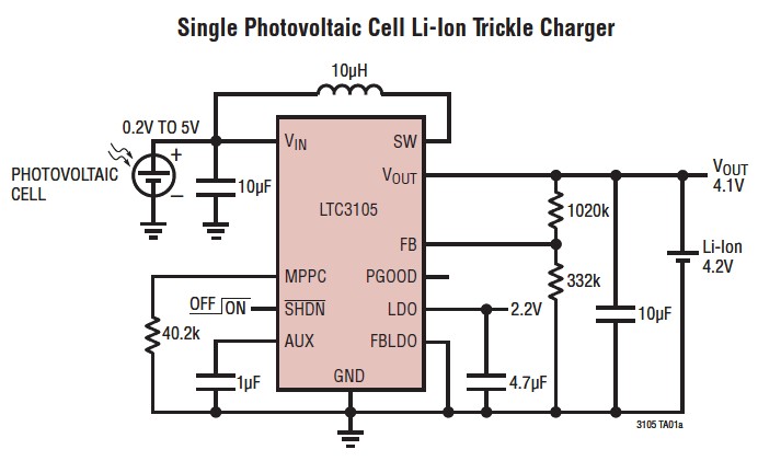

Dostum ayrıca araştırırken şu devreyi buldum.
Sanırım ilgini çekecektir. 0.2 volta kadar giriş voltajı var. Ayrıca haricen bir lityum pil şarj devresi ile uğraşmana gerek kalmaz. Ama lityum pil paketi değilde sadece tek bir hücre şarj edebilir.
serkan bey ilk gönderdiğiniz devre mükemmel ötesi çok işime yarayacak saolun
Sanırım bu devreden bahsediyorsunuz.
Lineer Technology nin ürettiği bir çok entegre var. Sitelerinden takip edip öğrenebilirsiniz. Ancak Türkiye temini her entegreyi bulmak biraz zor. Belki üreticiden numune isteyebilirsiniz yada ebay dx aliexpress gibi sitelerden temin edebilirsiniz. 10 gün gibi bir sürede geliyor daha önce benzer parçalar getirtmiştim.
Sizin şarj etmek istediğiniz pil yanlış hatırlamıyorsam 650 ma idi. Entegrenin datasheetini incelemenizi öneririm. giriş voltajınız zaten çok düşük akım yülsek ama voltaj düşük. Bu voltajı katlarken akımda düşüyor elbette. Entegrenin datasheetinde input voltage / output current tablosu var. Umarım işinizi görür.
