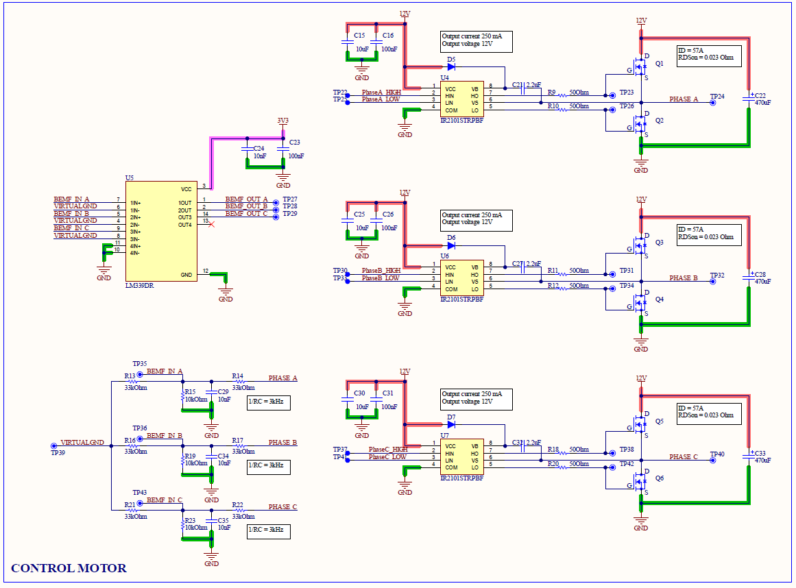

Merhaba, Teknofest için İHA yapacağız. İHA için tasarlayacağımız ESC için 90 amper olasına karar verdik çünkü referans aldığımız motor tam güçte 75 amper çekecek. CSD19532KTT model mosfeti ESC için kullanmayı düşünüyorum. Batarya olarak 12S lipo kullanacağız. MCU olarak ise STM32F103 kullanmayı düşünüyorum eğer olursa.
Sizden yardım istediğim konu düşündüğüm MCU ile bu işi yapabilir miyim? Ayrıca bu mosfetleri kontrol etmek için önerdiğiniz gate driver var mıdır?
motor kaç voltla çalışacak , kaç pil seri bağlanacak. pwm frekansınız nedir.
mosfetleri sürmek için high/low side driver kullanmanız lazım. frekans yüksek plmadığı için ir2101 uygun. resimdeki gibi. soldaki 12v , driverları beslemek için. sağdaki 12v , sizde 40v yani motorlar için.
mosfet uygun.
