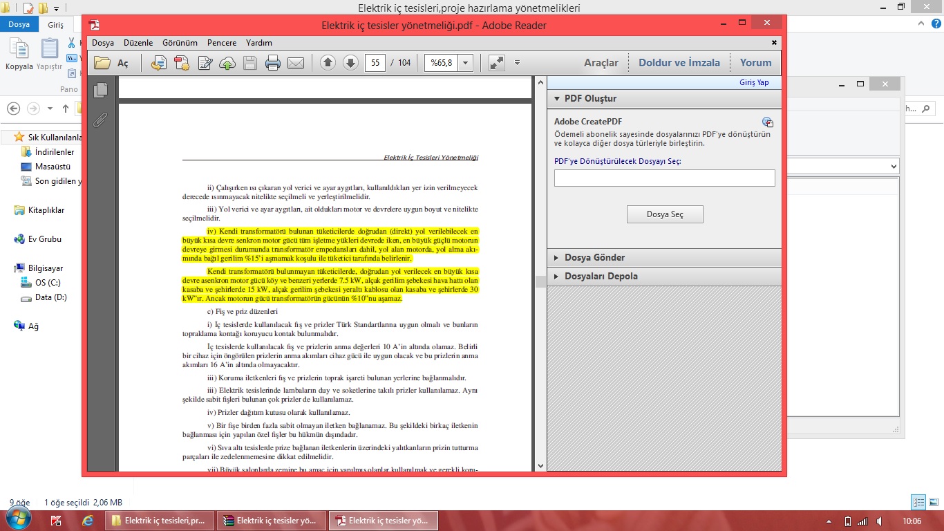

Merhaba arkadaşlar,
Bildiğiniz gibi motorların ilk kalkma esnasında oluşan demaraj akımı motor etiketinde belirtilen nominal akımdan çok 6-8 kat fazla olabiliyor. Burada bir motor için kablo kesiti hesaplanırken motordaki demarj akımına göre mi yoksa üzerinde yazan nominal akım değerine göre kurulu göre mi hesaplanır?
Örneğin; 45kW değerinde bir motorun kalkış akımı 70A iken kalkış akımı 435A seviyelerinde olabiliyor. Bu durumda gerilim düşümü hesabını yaparken kullanacağımız güç bilgisi 70A göre mi yoksa 435A değerine göre mi hesaplanır?
Demeraj akımında,gerilim düşümü % 15 i geçmeyecek şekilde tahkik yapılır.

demeraj akımına göre değil nominal akıma göre seçilir. demeraj süresi kısadır.
Kısa süreli bu kalkış akımı kablonun taşıyabileceği akımın üzerine çıkıyor. Peki bu durumda zamanla dur kalk çalışan motordan dolayı kabloda kavrulma ve zarar söz konusu olmayacak mı?
olacaktır tabi. sık dur kalk yapılacaksa sorf starter ile yol verme yolunu düşünebilirsiniz.
İşin tecrübe gerektiren kısmıda burada. Sık aralıklarla kalkış yapan, büyük momentle kalkış yapan, direkt üçgen kalkış yapan motorlarda kablo kesiti seçimi yapılırken dikkatli olunmalı. Tecrübeli kişilerden yardım alınmalı, ya da geçmiş tecrübelerden mutlaka faydalanılmalı (not tutmak en iyisidir, ben forumda bazen en basit konuyu bile 2-3 kişiye danışıyorum). Yoksa kablo kesiti seçim işlemi dört işlem ve kontrolden ibaret.
